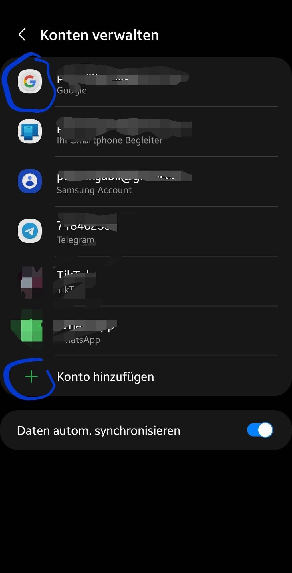

Google ist Google also deine Gmail Adresse plus Passwort. Unter Einstellungen, Konten und Sicherung, Konten verwalten, müsste eine Gmail Account eingetragen oder eingefügt werden.

Danke, und ich war wirklich fest davon überzeugt, dass es mit anroid läuft.
Genau auf dem Weg habe ich es auch ausprobiert.. und.. leider Pustekuchen, die app kann nicht gefunden werden. Der Anbieter erwähnt Modelle Samsung ab 2015 und leitet auch auf die Anleitung für installation weiter, jedoch ohne erfolgt
