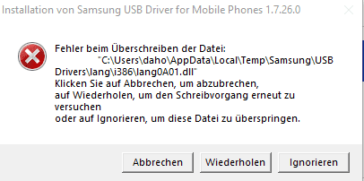

ich versuche schon seit einigem Tagen Samsung DEX mit meinem S10 zum laufen zu bringen. Hierzu soll der Samsung USB Treiber installiert werden, was durch DEX ja automatisch passiert.
Leider erhalte ich immer diese Fehlermeldung:
Auch ein installieren der Treiber über Smart Switch führte zum gleichen Fehler.. Habe das ganze auch wieder de- und versucht neuzuinstallieren.
Hat jemand einen Tipp für mich?
Achja, OS ist Windows 10 mit aktuellen Updates.
Danke und Gruß.

Hallo nochmal,
nachdem es leider keine weitere Hilfe hier gab, habe ich noch etwas weiter geforscht. Dabei bin ich zufällig auf einen anderen Beitrag hier aufmerksam geworden, der einen einfach Workaround für das Problem angeboten hat.
Man nehme die Samsung Treiber, entpackt diese, hinterlegt diese im dem Pfad, bei der die Fehlermeldung hinweißt und schon klappt auch die Installation.

Hallo nochmal,
