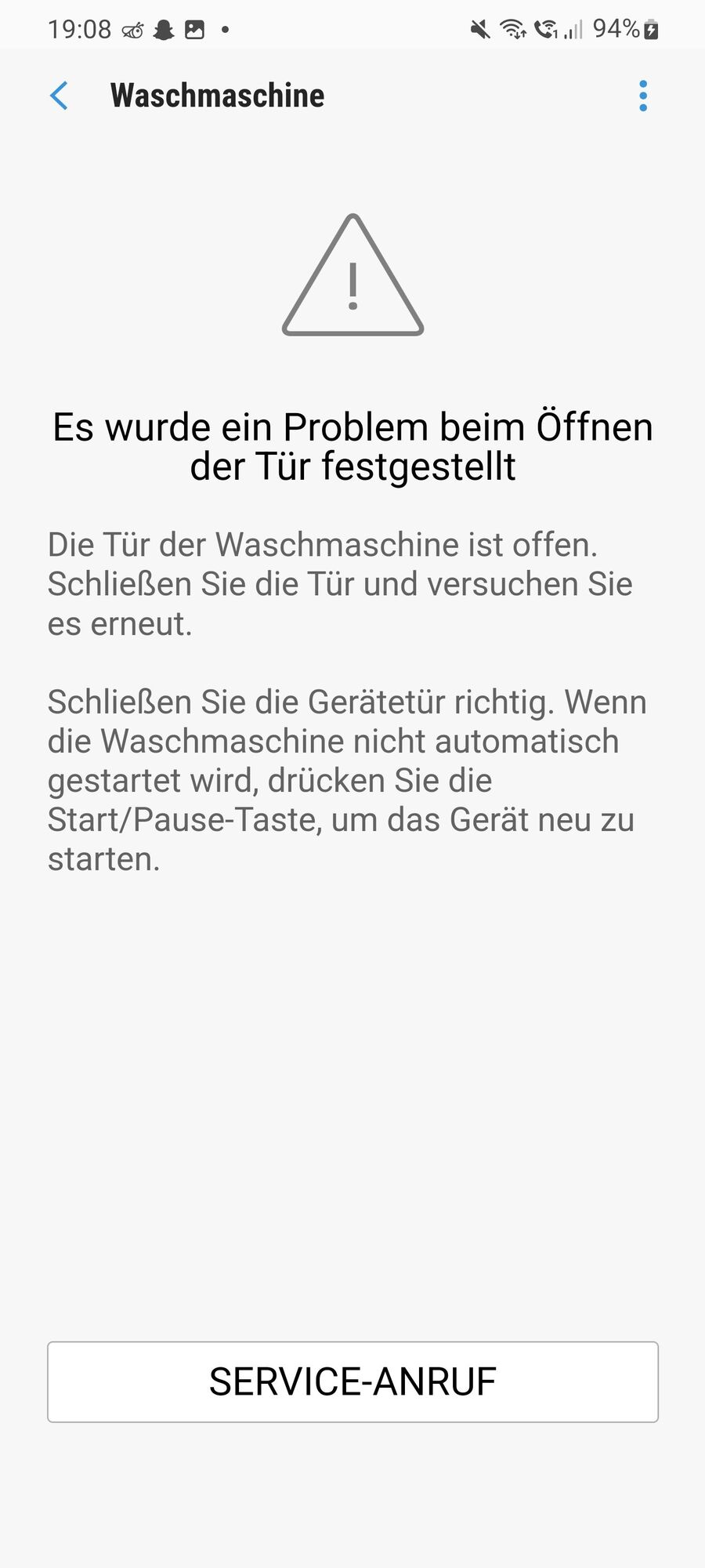

Hallo Zusammen,Ich habe ein Problem mit meiner Samusung Addwash: WW8TM642OPWBeim Programmstart zeigt sie den Fehler dc an und Piespt nur. Lt Anleitung ein Tür fehler. Ebenso bekomme ich in meiner SmartThings app ein Fehler (siehe Bild) Die Tür lässt sich ganz normal Öffnen und schließen. Ich habe vorher noch 3 Maschinen gewaschen, dann wollte ich die nächste Starten, kam plötzlich der Fehler dc nach Programm Start.Maschinen bereits für die ganze Nacht vom Strom genommen, leider ohne Erfolg. Zur Sicherheit nochmals die SN Nummer, die an der Tür zu finden ist, falls es was zur Sache tuen sollteSN: SN25ADK200184R
Was kann ich noch machen? Sie ist erst 3 Jahre alt, und jetzt schon sowas..
Fehlermeldung: Die Türe ist zu! Geht auch ohne Probleme auf und zu..

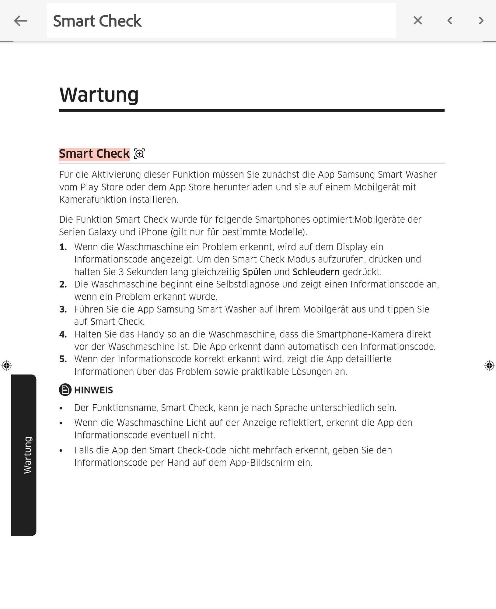

Mache mal Smart Check.
Unter den Sensorentasten hast Du eine Lupe mit dem Pluszeichen.
Schau mal das Bild hier, da steht der Weg und die App zum auslesen.
Der Link, da lade die Bedienungsanleitung herunter.

Danke erst mal für die Infos, bild ist ein Kommentar über dir

Deine untere Reihe, das sind Sensor Tasten.
Unter diesen Tasten sind in Klammern Zeichen.
Das Kindergesicht bedeutet Kindersicherung.
Die Lupe mit dem Pluszeichen, Smart Check.
Du musst diese Tasten gleichzeitig drücken.

Smartcheck sagt das gleiche!!
Tür ist Offen - Ich soll sie schließen..
