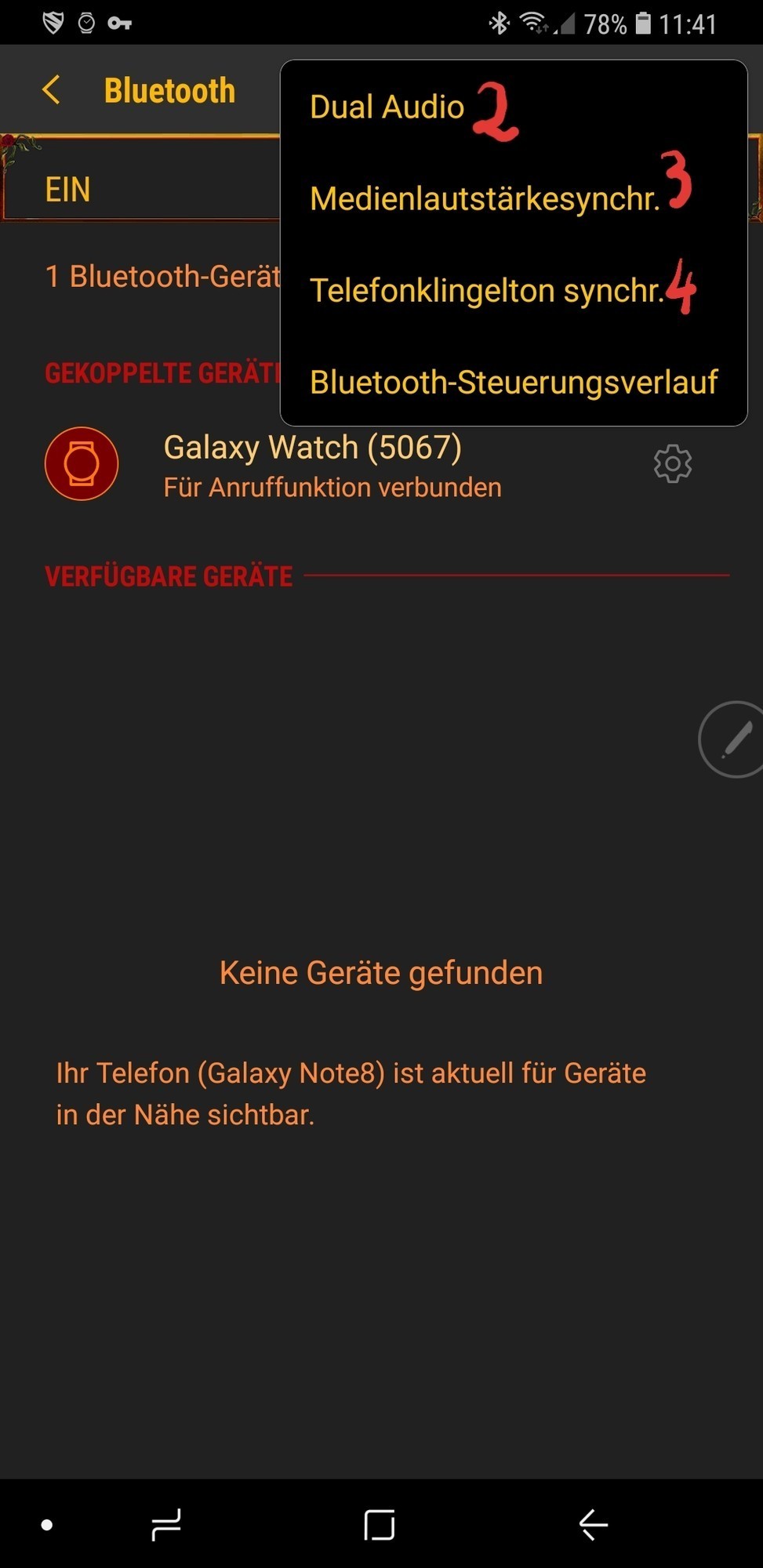

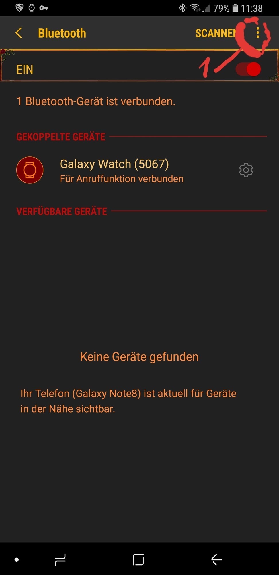

Ich habe jetzt die Lösung selbst herausgefunden:
Die Watch orientiert sich nach den Bluetooth-Einstellungen des Smartphones. So auch die Audio-Weiche. Diese muss in den Einstellungen am Smartphone schlicht weg deaktiviert werden, so wird die Watch gezwungen, die Audioausgaben entsprechend der App-Konfiguration zu steuern. So nimmt die Watch keinen Einfluss auf die Konfiguration am Smartphone.
Die Watch selbst bietet keinerlei Konfigurationsschnittstellen in ihren Einstellungen an.
Dies habe ich aus dem Quellcode des WatchOS herausgelesen und mit dem des Android von meinem S8 verglichen.
Hierüber habe ich die Einstellungen am Smartphone vorgenommen .... Diese gilt dann auch für die Watch.
Ich habe dort alles deaktiviert was deaktiviert werden kann ... seit dem habe ich keine Probleme mehr mit der Watch.
Ergänzend muss ich aber sagen, dass ich inzwischen auf das Note 8 gewechselt bin, die Einstellungen sind identisch.
\@Bubblez: Du hast geschrieben, man müsse die Audio-Weiche in den Smartphone-Einstellungen deaktivieren. Kannst du mir bitte sagen, wo diese Option in den Einstellungen zu finden ist?
