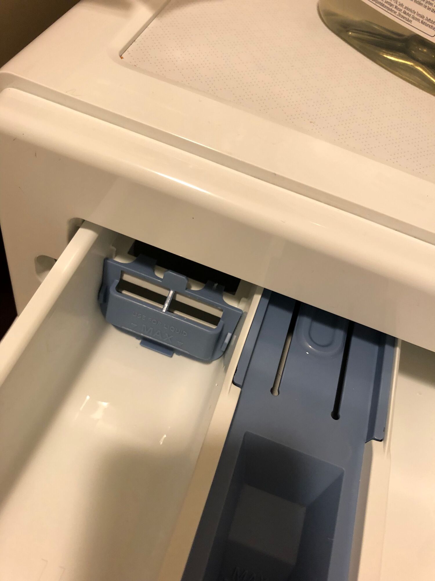

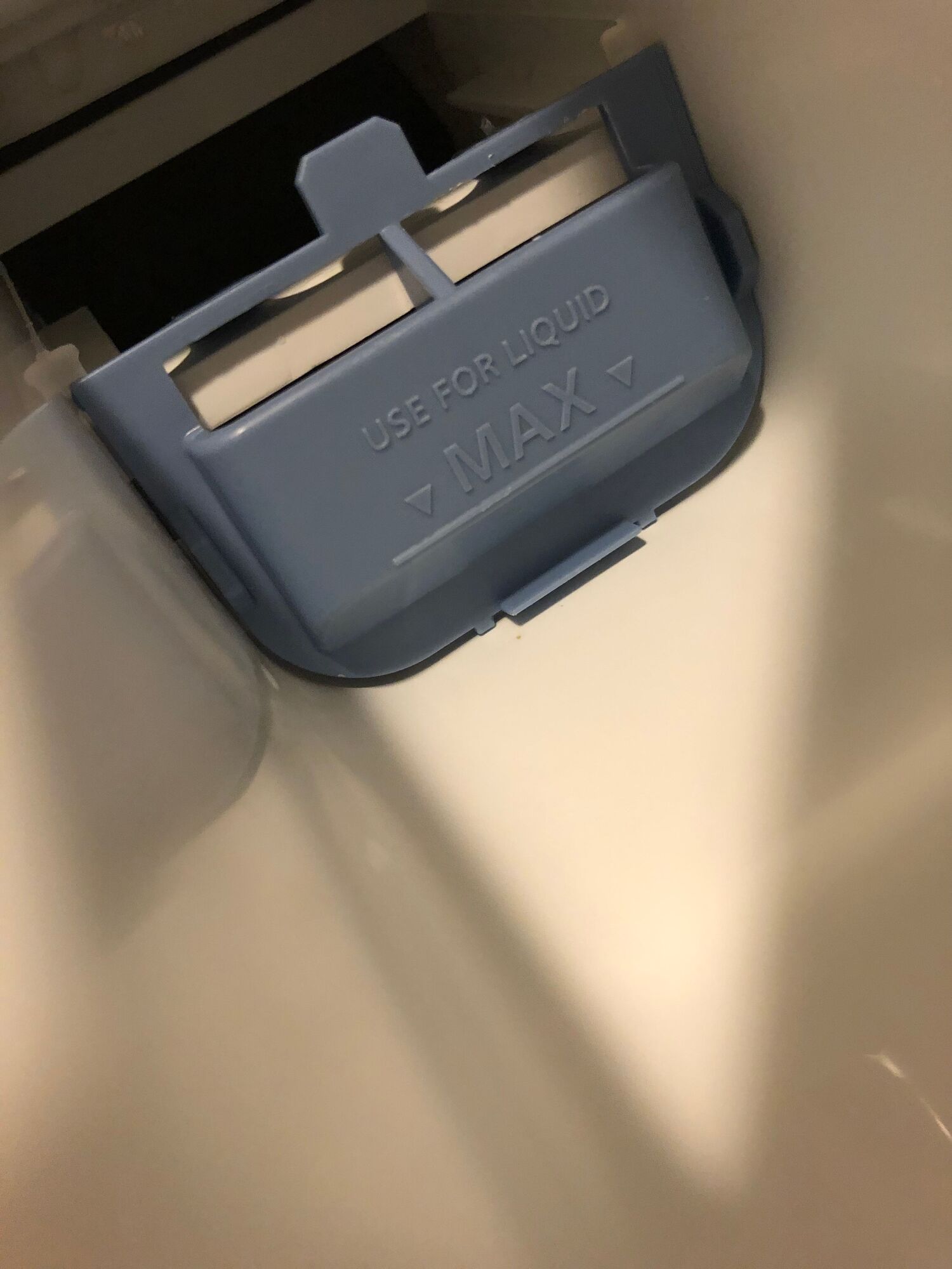

Hallo alle,
ich hoffe, ich bin hier richtig. Ich habe die SAMSUNG WW71TA049AE/EG neu und war bisher super happy. Ich habe damit erst zwei Mal gewaschen. Das erste Mal habe ich Pulver/Vollwaschmittel benutzt. Heute war das Flüssigwaschmittel dran. Ich habe diesen Flüssigwaschmitteleinsatz reingemacht und dann füllte ich das Waschmittel rein. Die Waschmittelschublade habe ich dann geschlossen und das Waschprogramm gestartet. Unmittelbar danach lief das Waschmittel dann aber vorne unter der Schublade raus und an der Tür vorne hinunter bis auf den Boden. Ich kann es nicht besser beschreiben, ich hoffe ihr versteht mein Problem. Das sauber zu machen war eine ziemliche Schmiererei.
Hatte jemand von euch das Problem auch schon mal? Muss ich den Support anrufen?
Danke & liebe Grüße.

Das hatte ich noch nie gehabt.
Du hast eine Quick Broschüre dabei.
Gehe mal ganz nach hinten und drücke die Lasche bei der Schublade/ Waschmittel leicht nach unten.
Ziehe komplett die Schublade raus.
Jetzt prüfe ob alles richtig sitzt.
Die Klappe wird nur eingehängt und hat einen kleinen Schlitz nach unten.
Schau mal rein, ob alles frei wäre.
Führe Deine Schublade in den Führungen vorsichtig ein.
Es kommt ein Klackgeräusch und Deine Schublade rastet wieder ein.
Ziehe es mal raus und wieder rein.
Sie muss bündig abschließen.
Probiere mal kurz einen Waschgang, ob es besser wird.
Musst kein Waschmittel benutzen, starte es einfach so und lass es später einfach abpumpen ohne Schleudern.
Da muss etwas nicht richtig gepasst haben.

Vielen Dank für die Antwort und die Tips *:smiling-face:
Also es ist kein Wasser, das vorne rausläuft. Nur das Flüssigwaschmittel. Deswegen weiß ich nicht wie sinnvoll es ist, einmal einen Waschgang ohne Waschmittel durchlaufen zu lassen.
Ich hatte den Einsatz ursprünglich wie in der Bedienungsanleitung beschrieben eingesetzt. Nach deiner Nachricht habe ich alles nochmal überprüft und bin der Meinung, dass alles richtig sitzt. Ein kleiner Schlitz ist unten noch da/frei.
Habe gerade einen neuen Waschgang gestartet (Wolle). Dort habe ich auch flüssiges Waschmittel benutzt und es ist diesmal nichts vorne an der Tür runter gelaufen. Vielleicht lag es aber auch daran, dass es diesmal nur 20ml waren. Davor habe ich deutlich mehr benutzt aber natürlich immer noch unter der maximalen Füllungshöhe.
Bis ich das nächste Mal wasche wird wohl noch ein paar Wochen dauern, da ich nicht so oft waschen muss. Ich schaue mal, was dann passiert.
Würde mich in der Zwischenzeit sehr interessieren, ob jemand schonmal dasselbe Problem hatte.
Dankeschön für Deine Antwort.
Vielleicht hat da nur etwas geklemmt.
Viel Glück.
