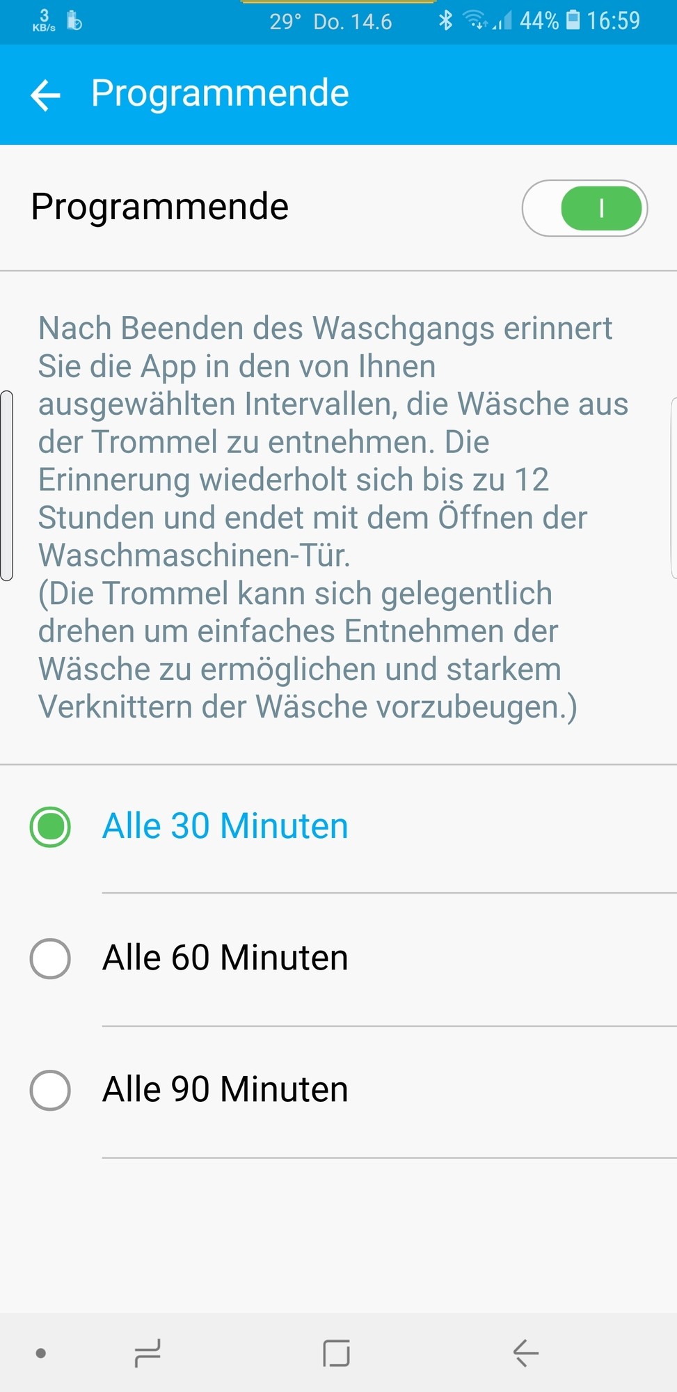

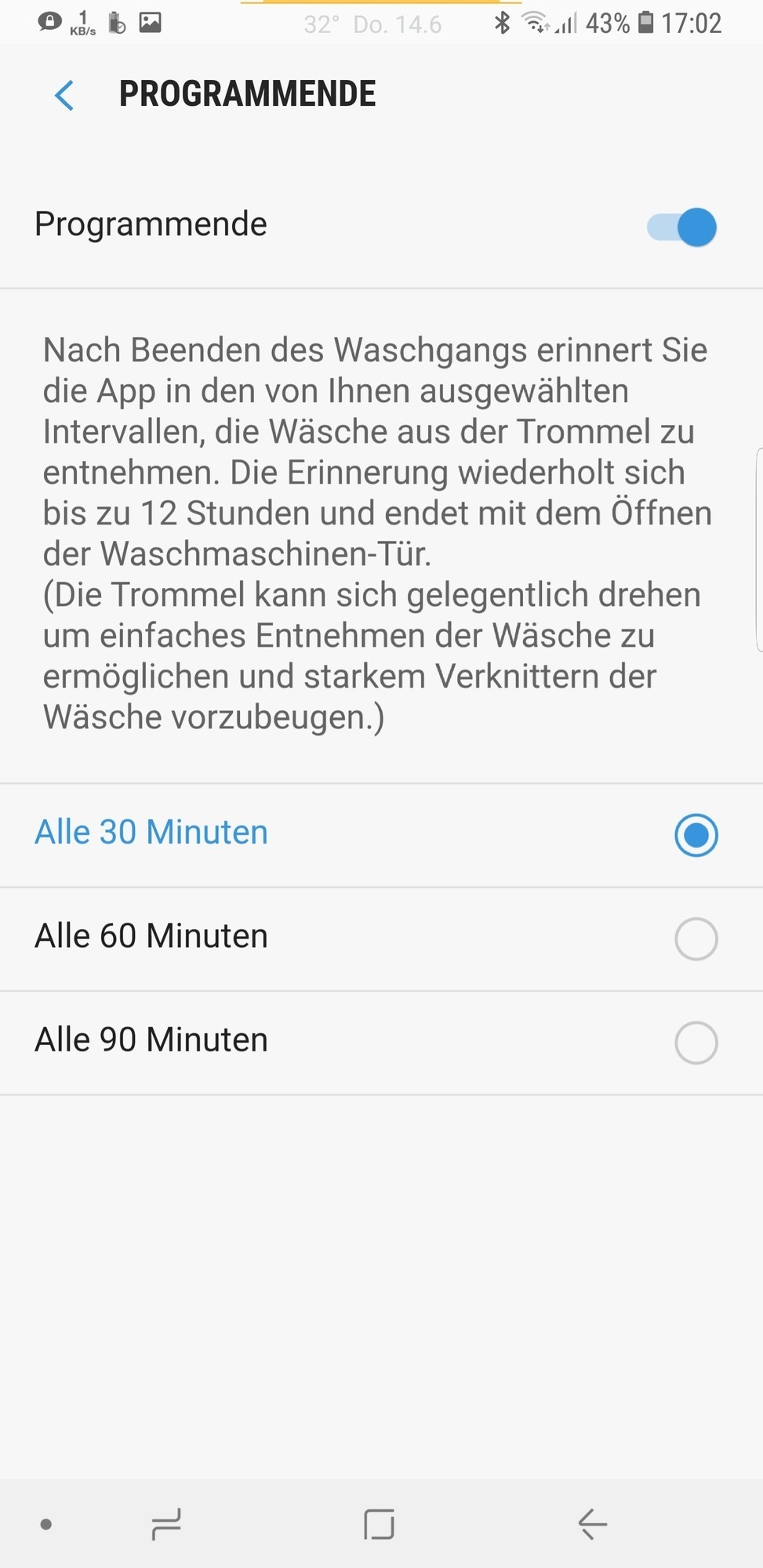

Habe gerade alles befolgt. Ich kann weder in SmartHome noch in SmartThings beim Programmende etwas brauchbares einstellen ausser diesedErinnerungen. Siehe Screenshots. Blau=SmartHome.
Lg
Walter
