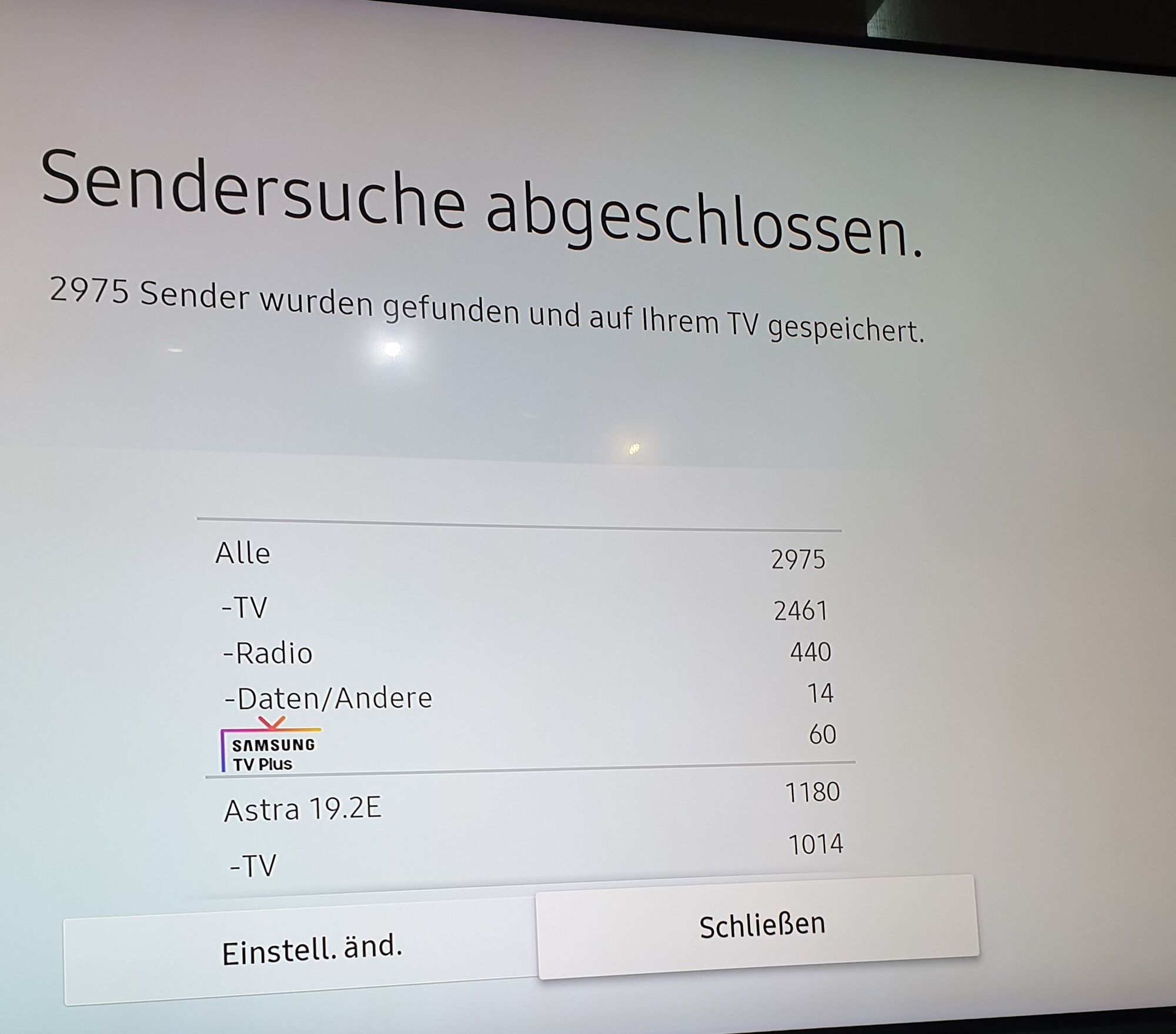

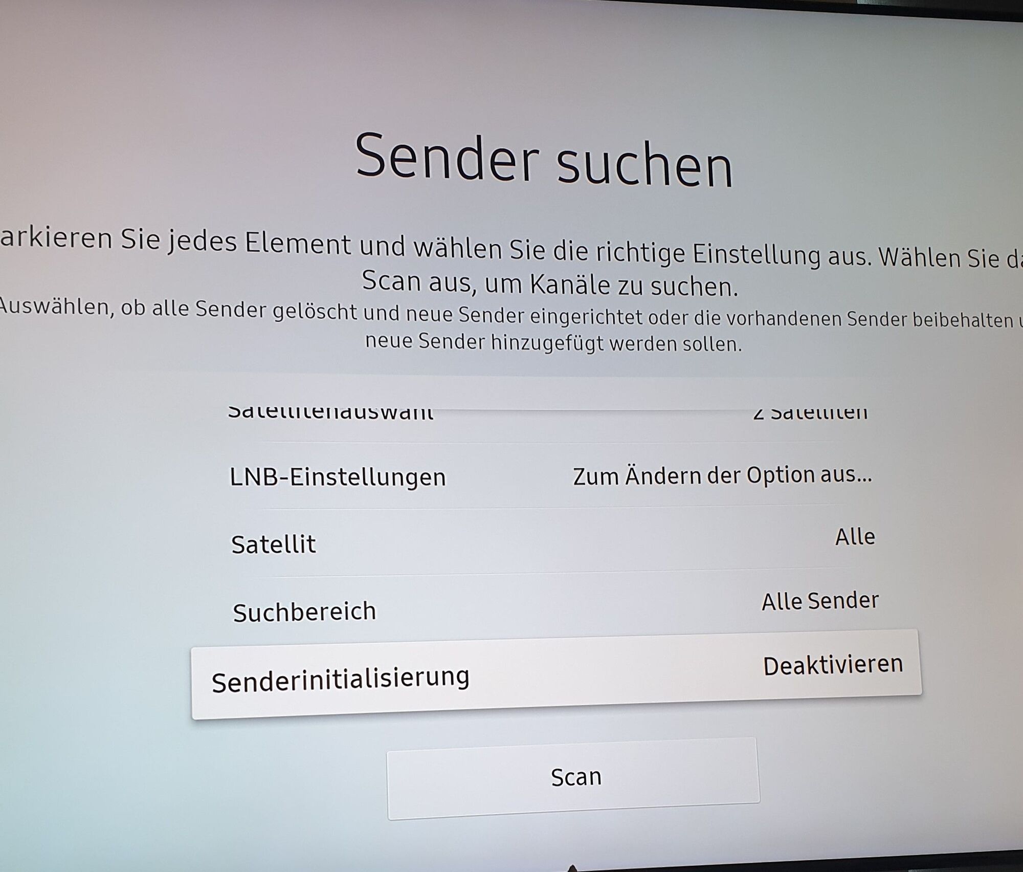

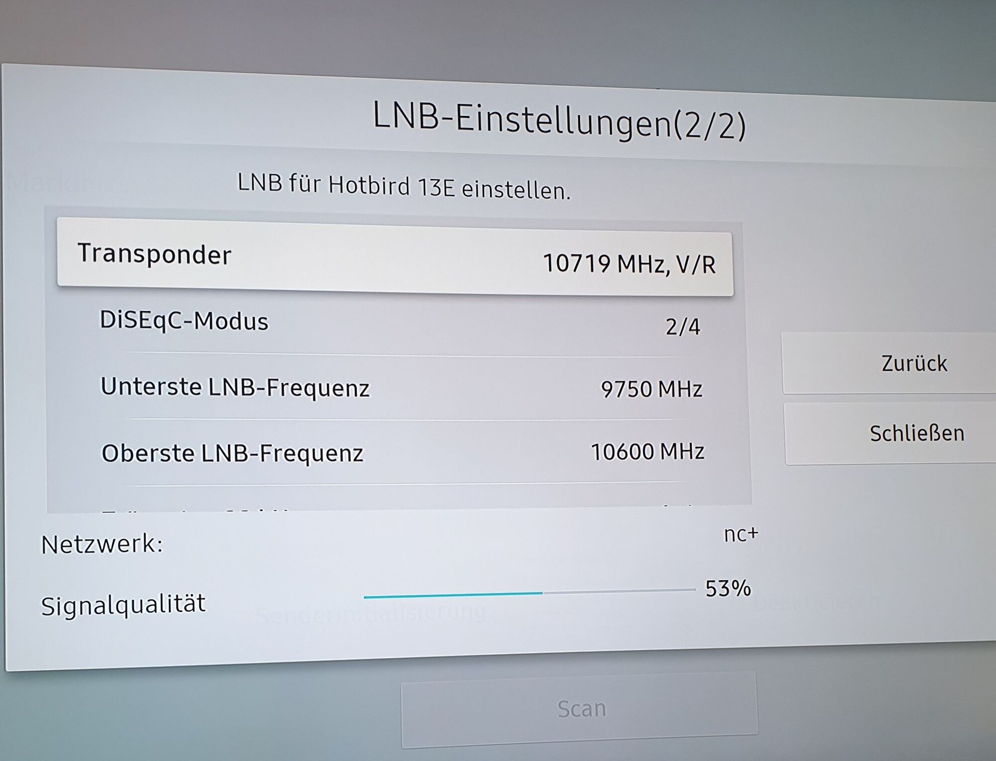

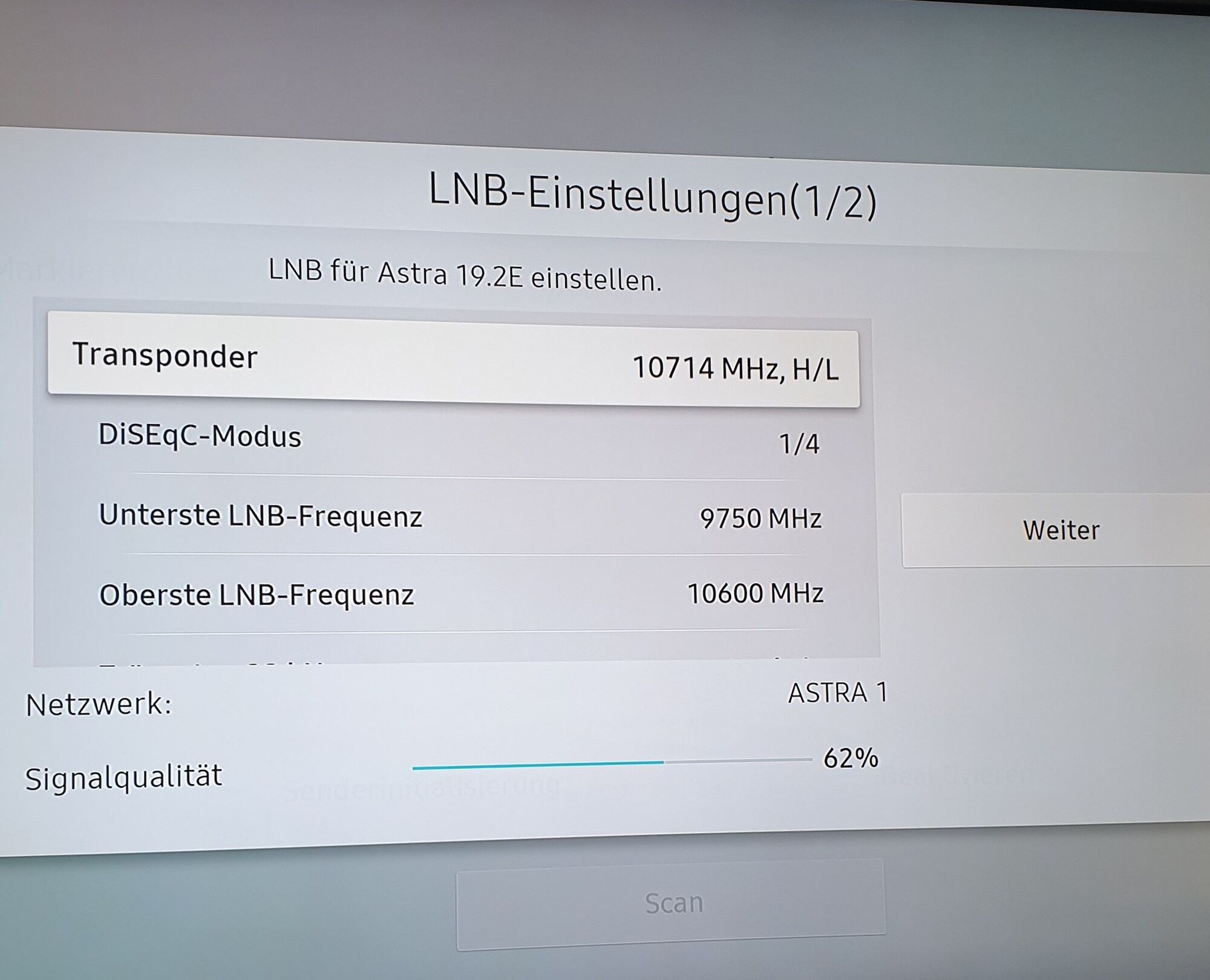

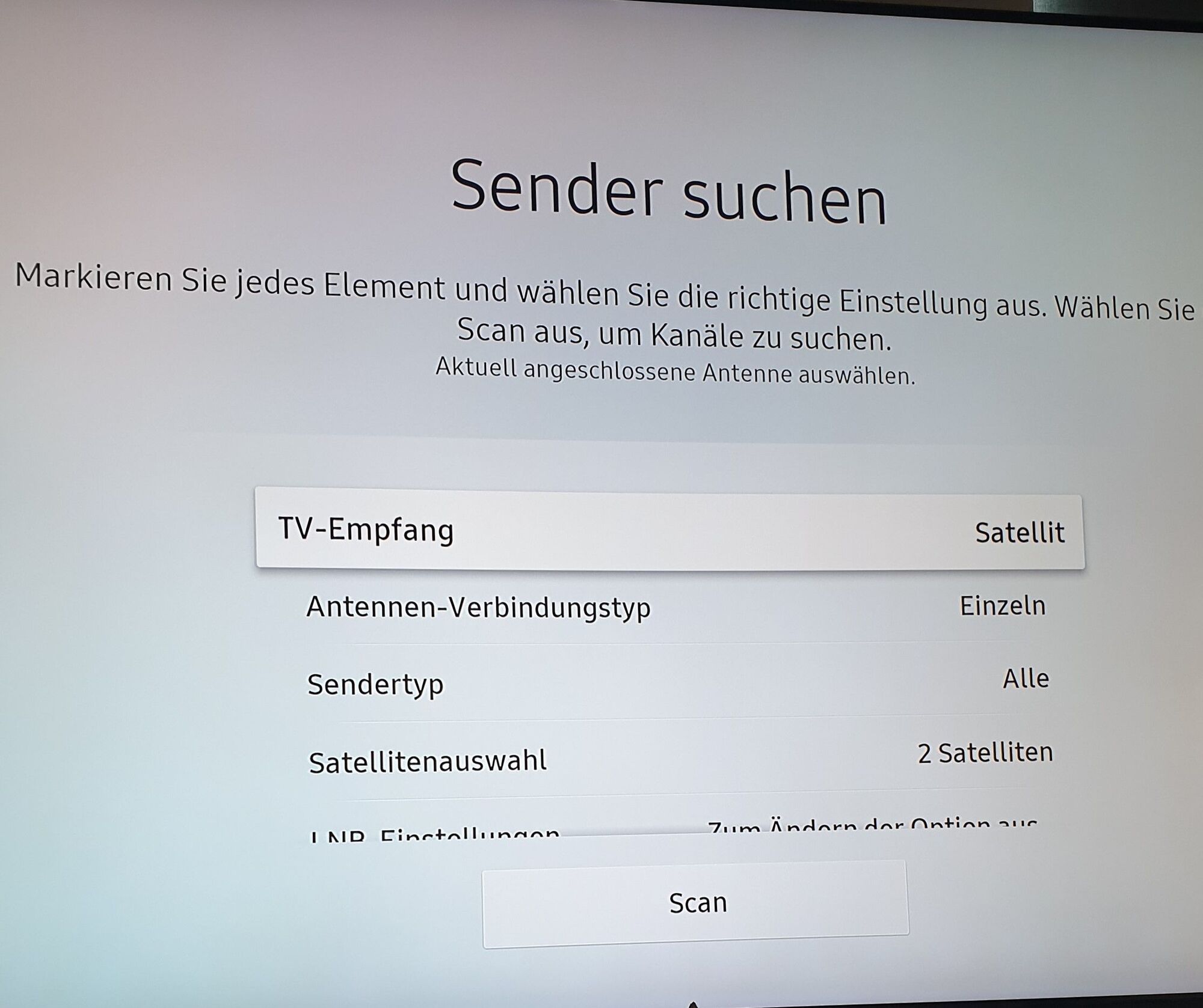

hallo
mein neue samsung fernsehn GQ65Q70RGT findet automatisch kein Hotbird als zweiten sateliten nur dank meinen alten LG fernsehn konnte ich die richtige frequenzen abschreiben und eingeben warum ist das bei samsung anders?,hier die bilder mit dem richtigen frequenzen.Astra und Hotbird
