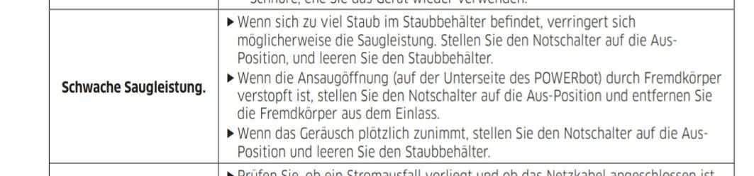

Schau mal, hilft dir das aus der Bedienungsanleitung?
