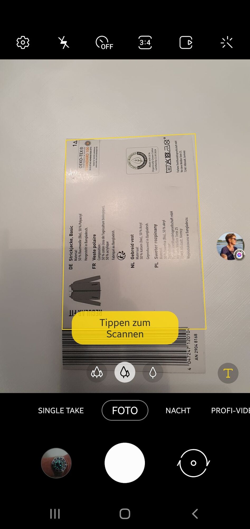

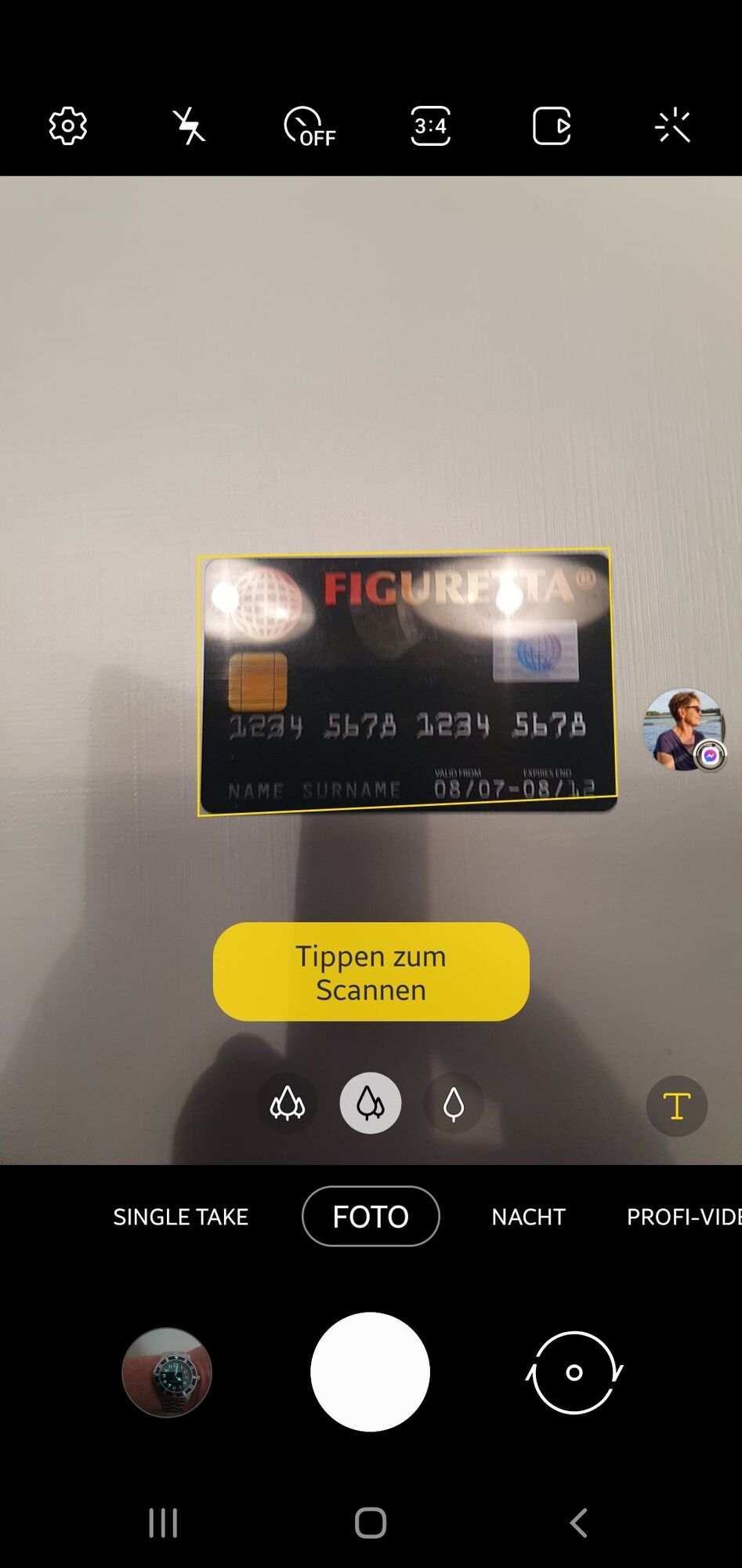

Es funktioniert nicht nur mit Dokumenten oder Bildern im DIN A4 Format. Meine Scanprobe misst ungefähr 17 x 10 cm. Du kannst theoretisch sogar deinen Perso scannen. Wenn du etwas scannen willst richte die Kamera auf das Objekt, dann tippst Du in die Mitte vom Display. Das Objekt wird fokussiert und es erscheint der gelbe Rahmen, den Du dann noch ziehen kannst. Wenn Du fertig bist, dann klickst Du auf den Auslösebutton. Das einzige was mich stört ist, dass man das Bild nur als JPEG abspeichern kann und nicht als PDF.
L: @Alex51
An den Beispielbildern von L: @ningning2015 ist zu sehen, dass sein Szenenoptimierer eingeschaltet ist und beim Fokussieren ein "T" angezeigt ist, also die Vorlage Text enthält. Bei reinen Bildern, Fotos funktioniert der Scan nicht (jedenfalls bei mir nicht ohne das "T"). Mit Text kann ich noch DIN A7 scannen (quer und hoch). Achte mal auf das "T" des Szenenoptimierers und habe bei kleinem Format auch etwas Geduld, bewege die Kamera etwas hin und her dass scharf gestellt wird mit dem T.
