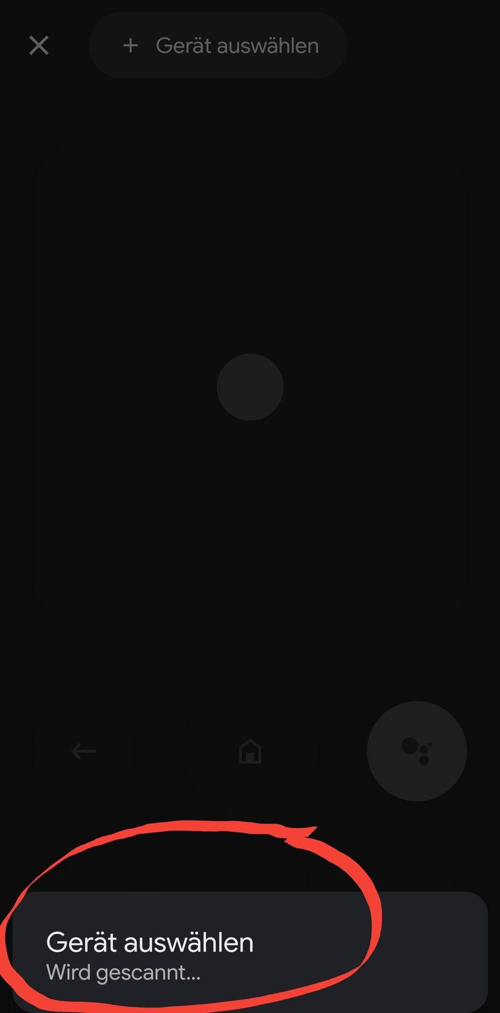

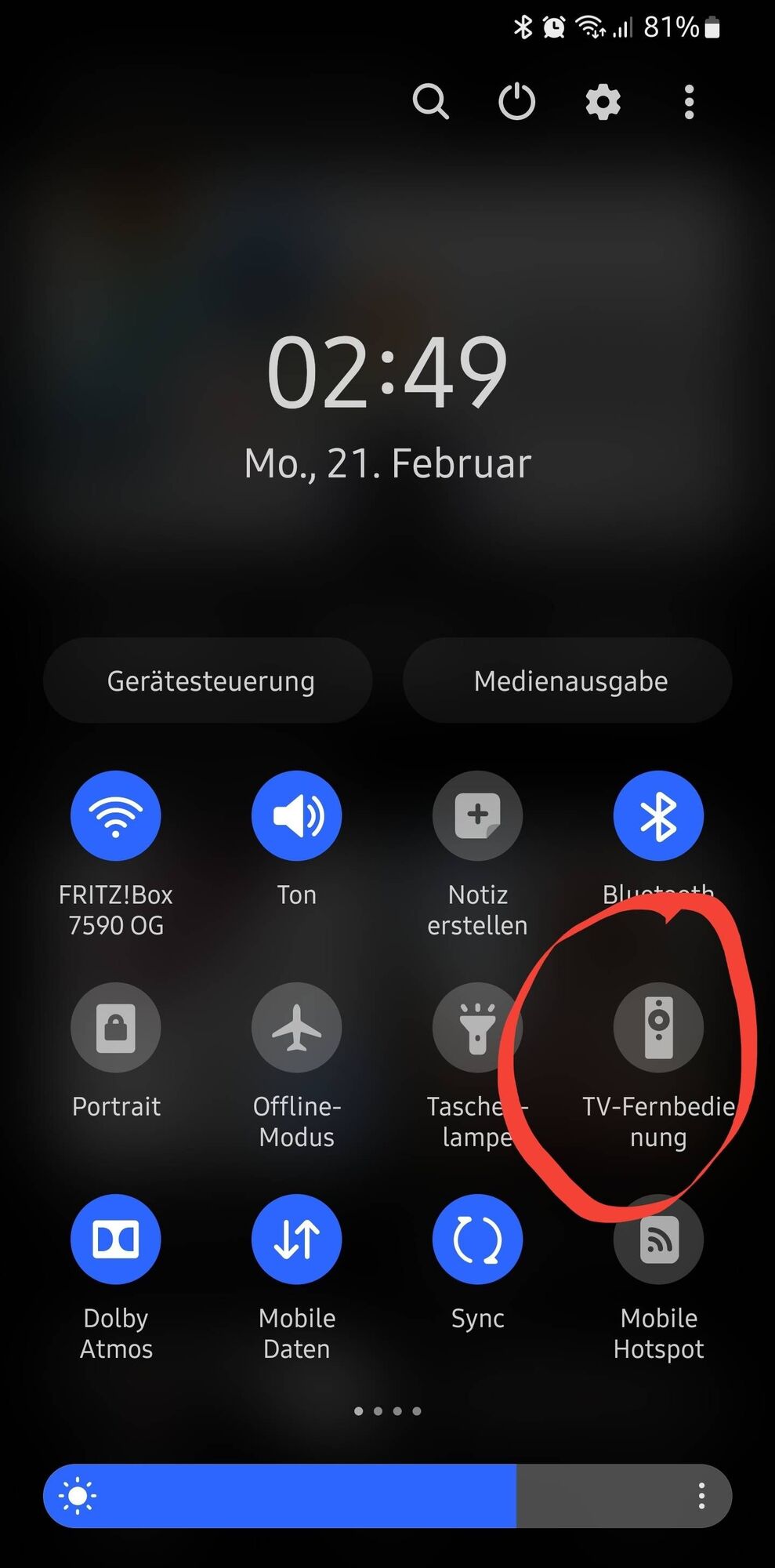

ich habe kürzlich eine neue Schaltfläche gefunden namens TV-Fernbedienung (siehe Foto).
Wenn ich die Schaltfläche anklicke, scannt das System wohl die Gegend ab nach einem Signal von meinem Samsung Smart TV, jedoch findet der meinen Samsung Smart TV nicht und manuell kann man ein TV Gerät nicht hinzufügen. Die Schaltfläche TV-Fernbedienung funktioniert also nicht auf meinem Samsung Galaxy S21 Ultra. Woran kann das liegen? Oder mache ich bei der Anwendung etwas falsch.

Also ich habe die smart Things app damit kann ich auch super meinen TV steuern. Das quick Menü habe ich garnicht mit TV-Fernbedienung
Hi,
Dieses Quick Menü ist von der Google TV App. Es sucht nach Fernsehern mit Android TV oder nach einem Chromecast. Da Samsungs mit Tizen laufen, kannst du dieses nicht mit dem Fernseher verbinden. Wie L: @RXMXX schon gemeint hat, kannst du deinen TV aber über die SmartThings App steuern.
