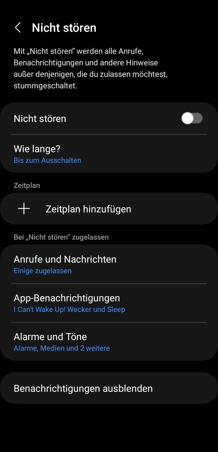

Ich benutze das Galaxy S23 Ultra mit One-Ui 5.1. Wenn ich den Schlafenszeit-Modus bei meinen Handy beispielsweise bis 6 Uhr einstelle, und der Wecker auch eingestellt ist klingelt er aber nicht. Ich weiß nicht warum, glaube aber das weil wenn der Wecker um 6 Uhr klingelt der Schlafenszeit-Modus und nicht stören eingeschaltet ist, der Wecker nicht klingeln. Habe aber sonst keinen mit diesem Problem gefunden.
du kannst bei "Nicht stören" Ausnahmen definieren, klappt es evtl. dann?
Hallo Jumi,
habe bei nicht stören gekuckt, Alarme waren aber schon bei den Ausnahmen eingeschaltet, habe jetzt aber trotzdem noch mal die Uhr App an sich zu den Ausnahmen hinzugefügt. Teste es jetzt aus danke für den Tipp!
Bei mir sieht das so aus (ich verwende nicht die Standard Wecker-App) und meine Wecker bimmeln auch während "Nicht stören"
Edit: alternativ könntest du den "Nicht Stören" Modus bis 5:58 Uhr einstellen, dann klappt das mit dem Wecker auf jeden Fall *m:1f609.png*
