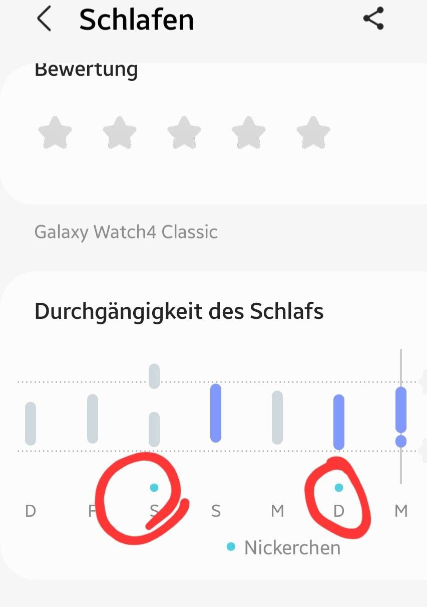

Mit Punkt war dies gemeint. In der Samsung Health App.
