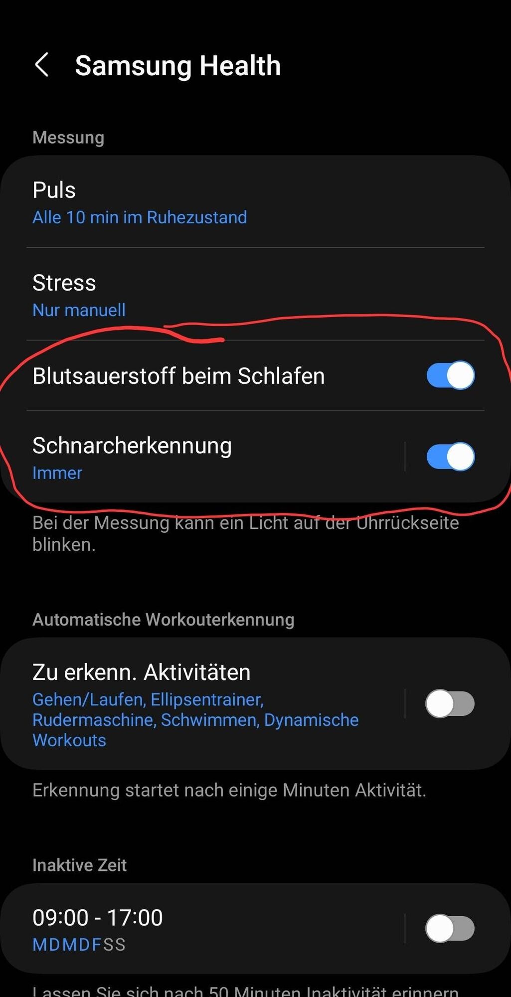

Moin alle zusammen,ihr wisst warscheinlich dass die Galaxy Watch 4 in der Nacht sehr viel Strom verbraucht. Deswegen wollte ich euch fragen ob man das schlaftraking bei der Watch irgendwie ausschalten kann?Danke für die Antworten im vorraus
Moin moin
Soweit ich weiß, lässt es sich hier nicht ausschalten. Ich hab jedenfalls nichts gefunden. Allerdings kann ich nicht bestätigen, daß die Watch4 Nachts mehr Strom verbraucht als sonst. Meine Watch4 Classic hält gut 2Tage, und das mit Schlaftracking.
Schau mal ob du einige Einstellungen ändern kannst. Folgendes könntest du optimieren:
Schnarcherkennung und Blutsauerstoffmessung ausschalten - Schlafenzeitmodus festlegen - das einschalten durch Bildschirm Berührung und das einschalten durch Lünette bewegen deaktivieren. Mit diesen Einstellungen komme ich gut zurecht.
Ich denke grade die letzte Einstellung bringt was. Sowohl am Tag als auch Nachts. Denn grade das einschalten durch Display Berührung bzw. durch drehen/berühren der Lünette kann bewirken, dass sich das Display unbeabsichtigt einschaltet. Schaltete man den Schlafenzeitmodus ein (zeitgesteuert zur Nacht) oder wenigstens den "nicht stören Modus" bleibt das Display zur Nacht dunkel und verbraucht keinen Strom.
Schau auch mal in die Akku Optionen der Watch um zu sehen was da den Strom verbraucht.
du könntest wenn du es nicht willst in der Wearable App deaktivieren
Also ich schalte meine Watch 4 BT einfach über Nacht aus ‍*2640.png* Weil mein Akku hält so schon nur im Schnitt 1,5 Tage. Hab mir angewöhnt, sie abends ans Ladekabel zu hängen, wenn sie unter 50% ist. Heute Morgen hatte meine Watch 100% und vorhin 34 .... bin allerdings auch recht aktiv, muss ich dazu sagen. Schlaf lasse ich vielleicht 1x die Woche auswerten, je nach dem. Ansonsten ist die Watch über Nacht aus.
