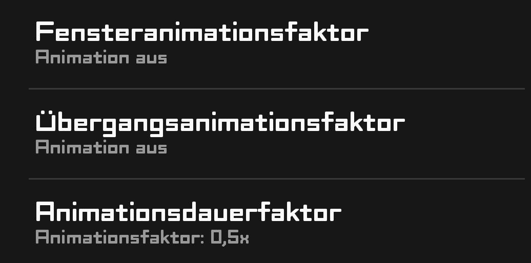

Geh mal in die Entwickleroptionen und stelle das so ein wie auf meinen Screenshot. Glaub mir du wirst erstaunt sein. Sollte das allerdings auch nicht helfen bleibt dir wohl nur ein Werksreset.
