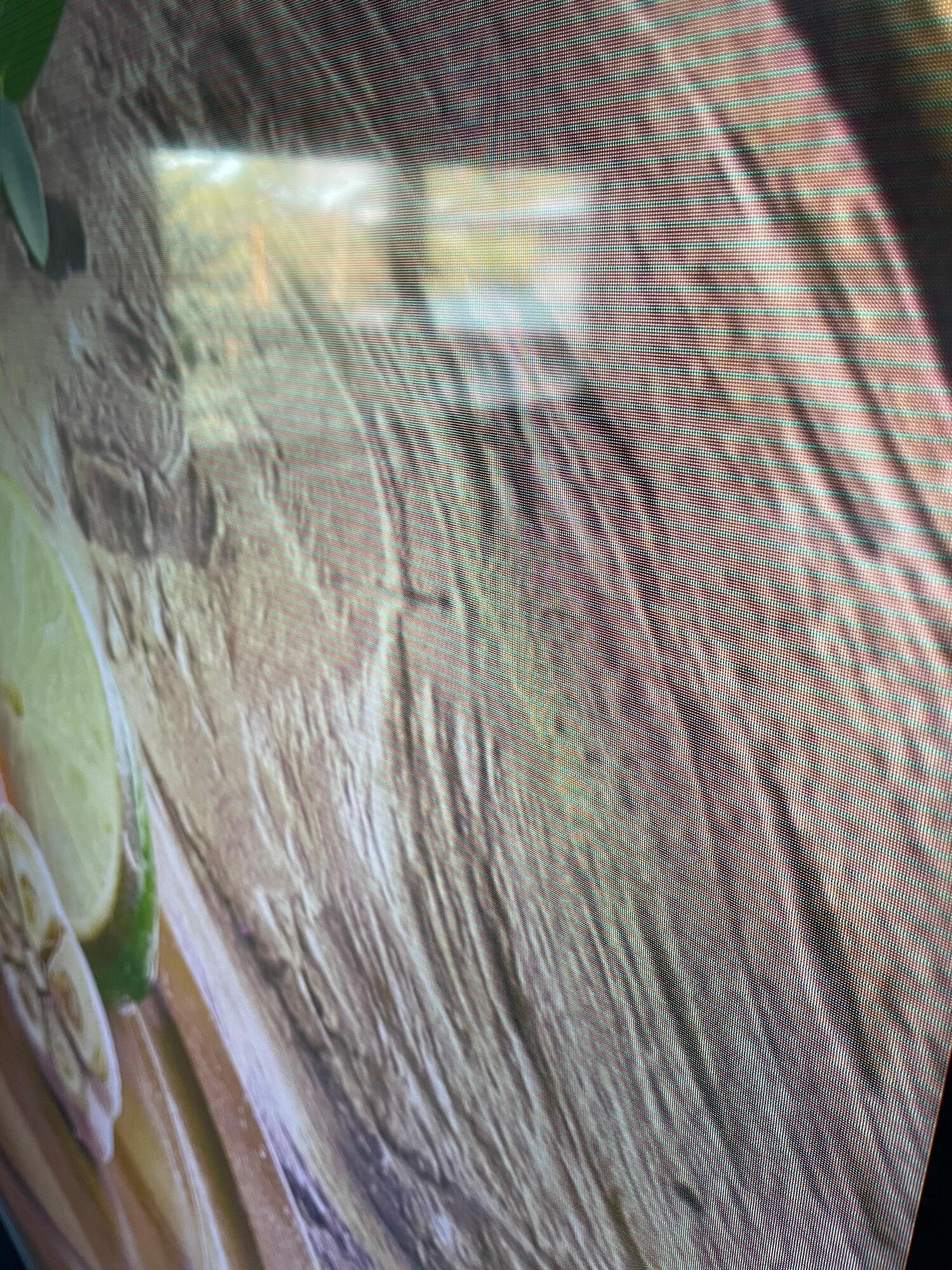

Hallo liebe community,
ich habe mir vor einer Woche den Des Samsung tu8079 in 82 zoll gekauft und aufgrund von den bewertungen gelaubt, dass es ein sehr guter Fernseher ist, doch leider bin ich mit dem Bild sehr unzufrieden. Jetzt wollte ich fragen ob das Bild wirklich so aussieht oder ob bei mir etwas kaputt ist
Danke im Voraus für Rückmeldungen
lg johannes
Zum TV schauen ist man nicht 10cm vom TV entfernt. Wie sieht das Bild auf 3-4m aus?
10cm vor dem TV ist kein Bild gut, die Entfernung muss da schon passen. Genau so wie das Wiedergabe Material. Also nicht unbedingt DVD oder SD Qualität
Hallo danke für die Antworten
sitze ungefähr 5m vom tv entfernt und kann diese Striche immer noch wahrnehmen auch wenn sie für die Kamera nicht mehr sichtbar sind, nimmt man sie mit dem Auge bei genauerem Hinsehen wahr.
Bei meinem 4 jahre alten, 55 zoll großem, andren 4k Samsung Fernseher ist die Qualität deutlich besser
L: @Joe112 Welche Empfangsgart nutzt du denn bzw. ist das Bild beim abspielen von Blu-Rays auch so schlecht?
Hi,
ich benutze den tv eig nur für prime netflix usw und habe überall das selbe bild
L: @Joe112 schau mal 4K über einen vernüftigen Blue Ray Player! Wenn du dann noch ein schlechtes Bild hast, ist das Teil defekt.
Ist dieses Bild auch im internen Bildtest so sichtbar? Menü > Unterstützung > Gerätepflege > Eigendiagnose > Bildtest/Videotest
Wenn ja könnte das Panel suboptimal sein. Ich weiß zwar nicht wie die Bildqualität bei einer Einsteigerserie in 82 Zoll sein soll, aber bei der Bildgröße und je nach zugespielten Inhalt kann das tatsächlich Spezifikation sein.
Ach die "Striche"!
ISt das Bild Blickwinkelstabils also von allen Seiten gleich gut ohne Farb und Helligkeiten Veränderung zu sehen ? Falls zutreffend wären diese "Linien" ein Effekt, der wie Fresnel Linsen funktioniert, um geradliniges Licht auch seitwärts strahlen zu lassen.
Die Linien sollten aber aus 5 Meter nicht mehr sichtbar sein.
Vermutlich hat dann jemand im Menu wo niemand hindarf herumgefummelt (falschen Paneltyp eingegeben) oder Werksfehler. Oder Updatefehler. Mache mal einen Support auftrag auf, der Techniker kann sehen, ob das Werksmenu geöffnet worden ist. Ist an dir zu beweisen dass du es nicht warst. Ist das Gerät evtl. ein Rückläufer?
