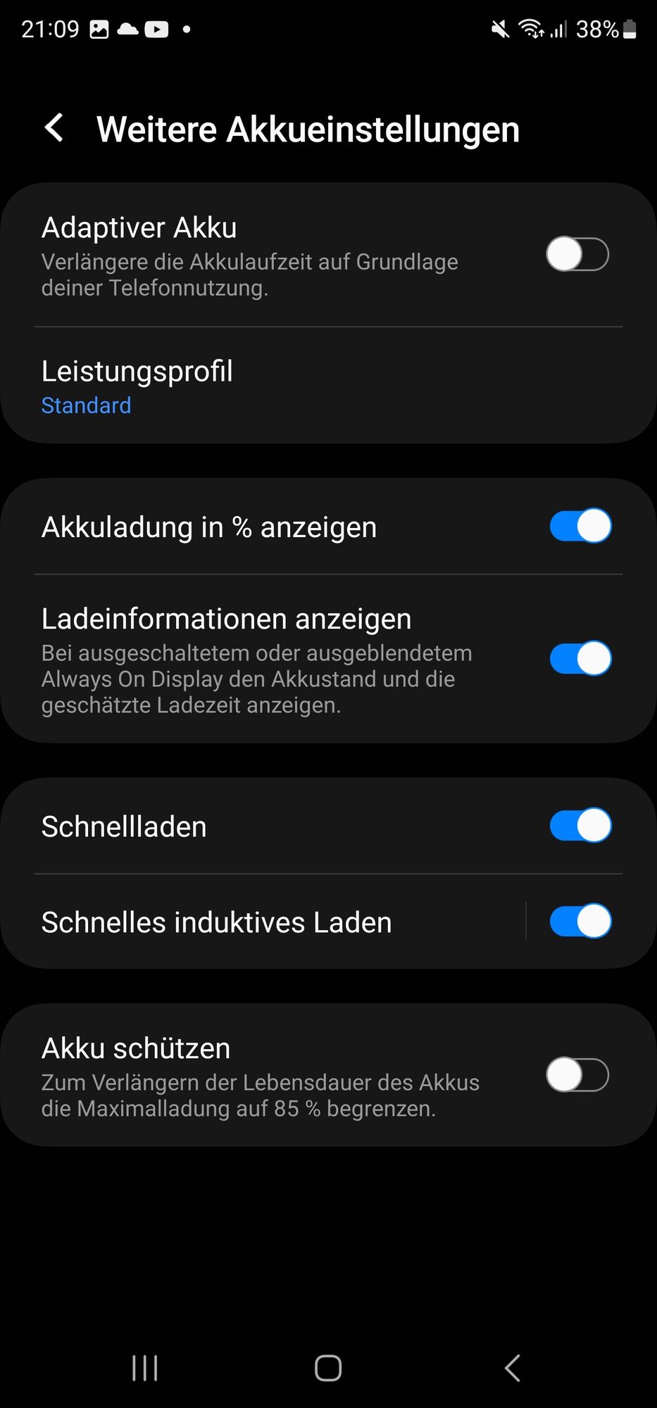

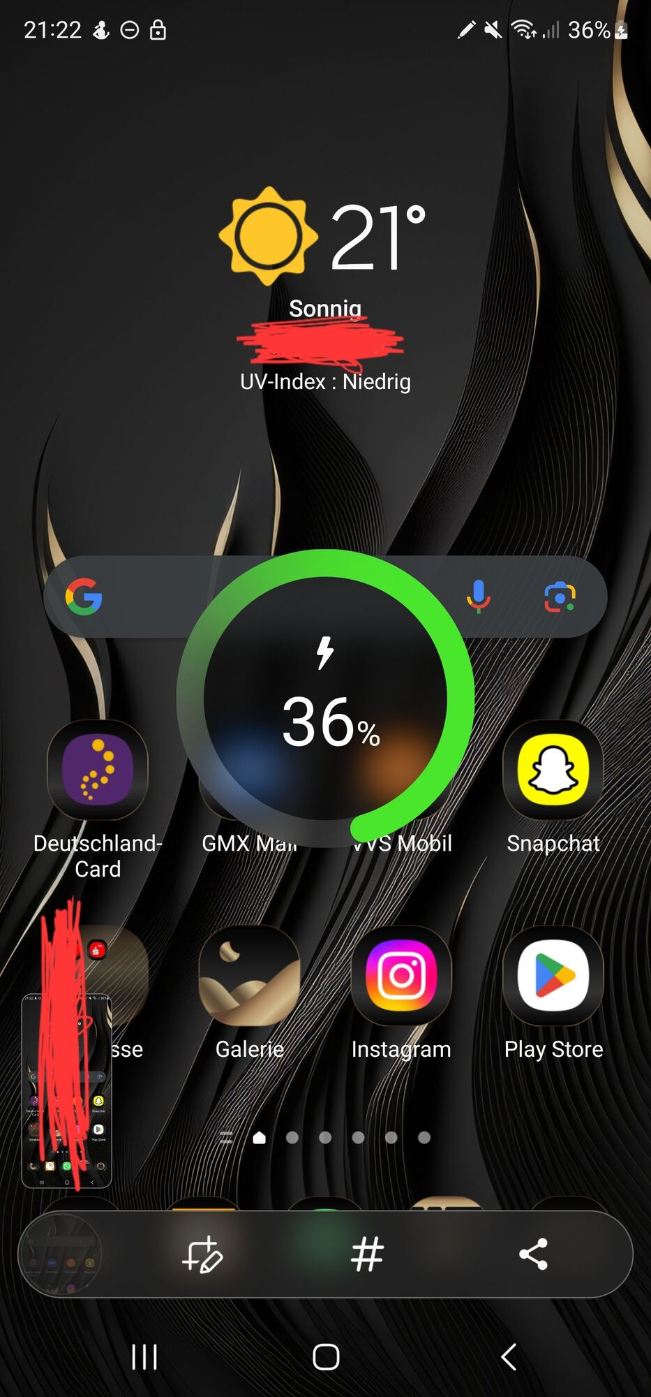

Hallo, seit Tagen habe ich gemerkt, dass mein Samsung s23 Ultra langsamer lädt. Also mein Handy zeigt auch nicht mehr beim Laden das Blaue Kreis ( Schnelladen) nur das Grüne. Ich habe es auch mit einen 65W lade Gerät von Lenovo ausprobiert. Ich weiß, dass das Handy nur 45W Laden kann. In der Einstellung ist auch nichts ausgeschaltet. Habt ihr das Problem auch?

Ich sehe aber unten, dass dort schnell laden angezeigt wird, aber das Blaue Kreis fehlt
Am originalen 25 und 45 Watt Samsung Netzteil geht Superschnellladen mit blauem Kreis, am 65 Watt Lenovo Netzteil nur Schnellladen mit grünem Kreis beim S23 Ultra. Da hat das 65 Watt Netzteil wohl nicht den passenden Standard. Gerade ausprobiert.
Beim Schnellladen gibt es keinen blauen Kreis sondern nur den grünen, den blauen gibt es nur beim Superschnellladen.
