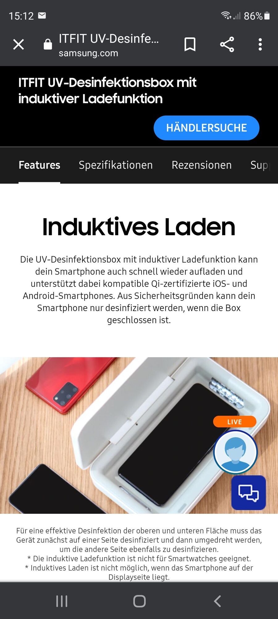

bei meinem Galaxy S20 FE funktioniert schnelles induktives Laden nicht. Anders als in den anderen Threads handelt es sich um Original Samsung-Zubehör, nämlich die ITFIT UV Sterilizer.
Hat(te) jemand das gleiche Problem und/oder einen Tipp?
Daniel
Ich lese aber auch in den Beschreibungen nichts das die Box das schnelle induktive Laden unterstützt. Da steht nur was von QI Laden.
Dann habe ich "schnell wieder aufladen" wohl falsch interpretiert. Wobei für ein paar Sekunden schnell aufgeladen wird und dann eine Fehlermeldung kommt. Also vielleicht doch ein Androidproblem!?
Das ist hier öfters ein Thema, das ist bei allen induktiven Ladern wohl so das die Anzeige kurz auf schnelles Laden springt. Die Box ist mit 10 Watt Ausgangsleistung angegeben. Für das Laden per Kabel stehen bis zu 25 Watt zur Verfügung.
