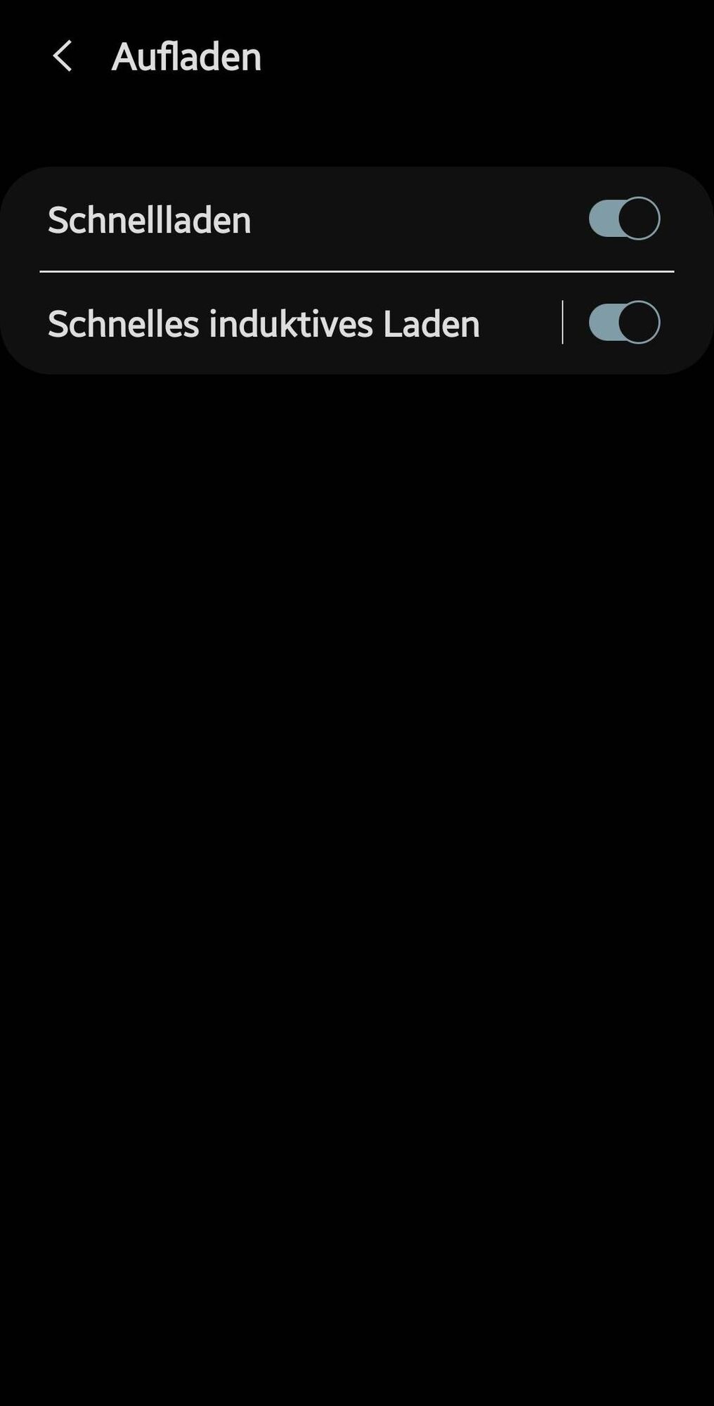

Du musst in den Einstellungen auf Gerätewartung, dann auf Akku tippen und dann auf Aufladen tippen. Da kannst du sehen ob Schnelladen aktiviert ist.
