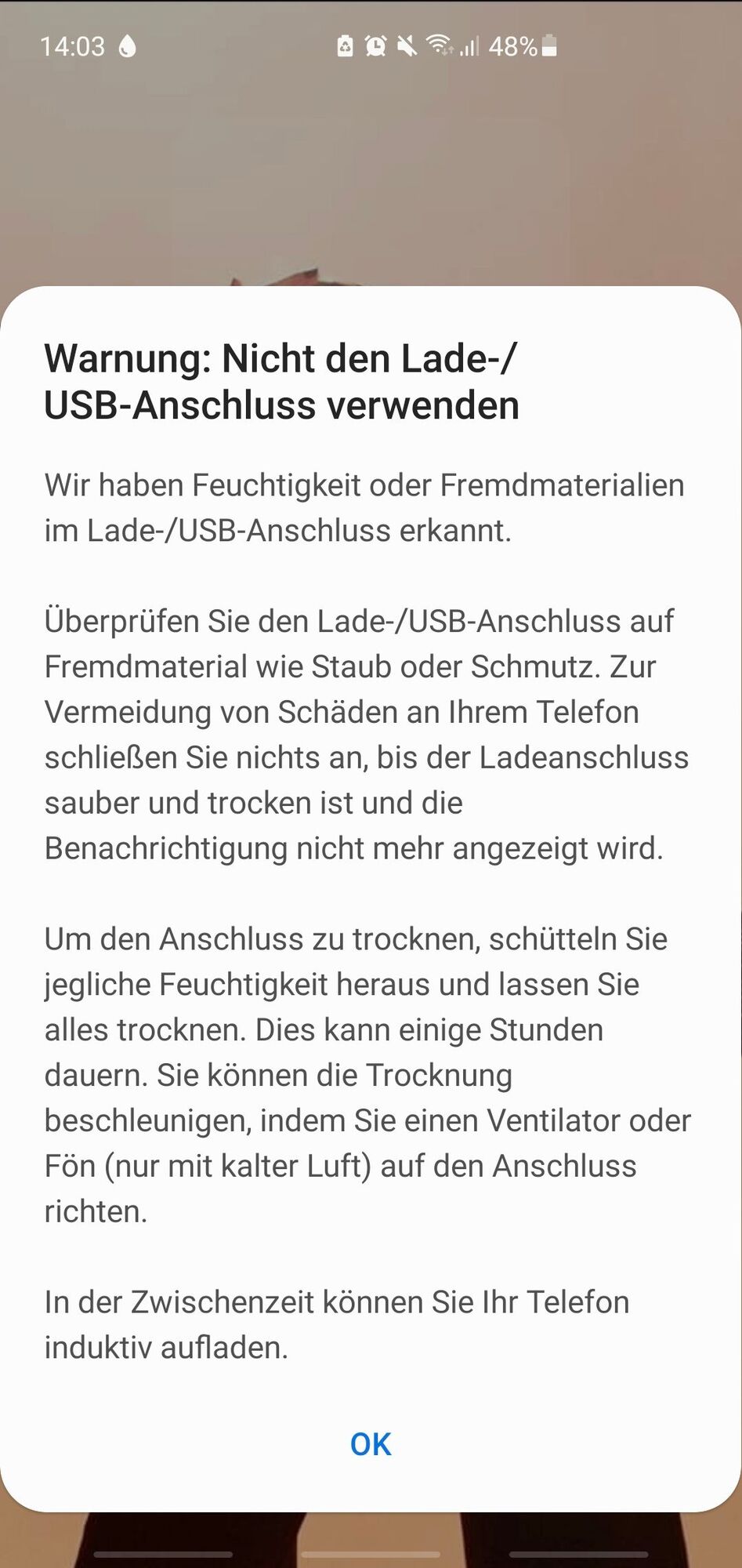

Schon seit Tagen kann ich das Handy nicht per Kabel laden und nur induktiv.

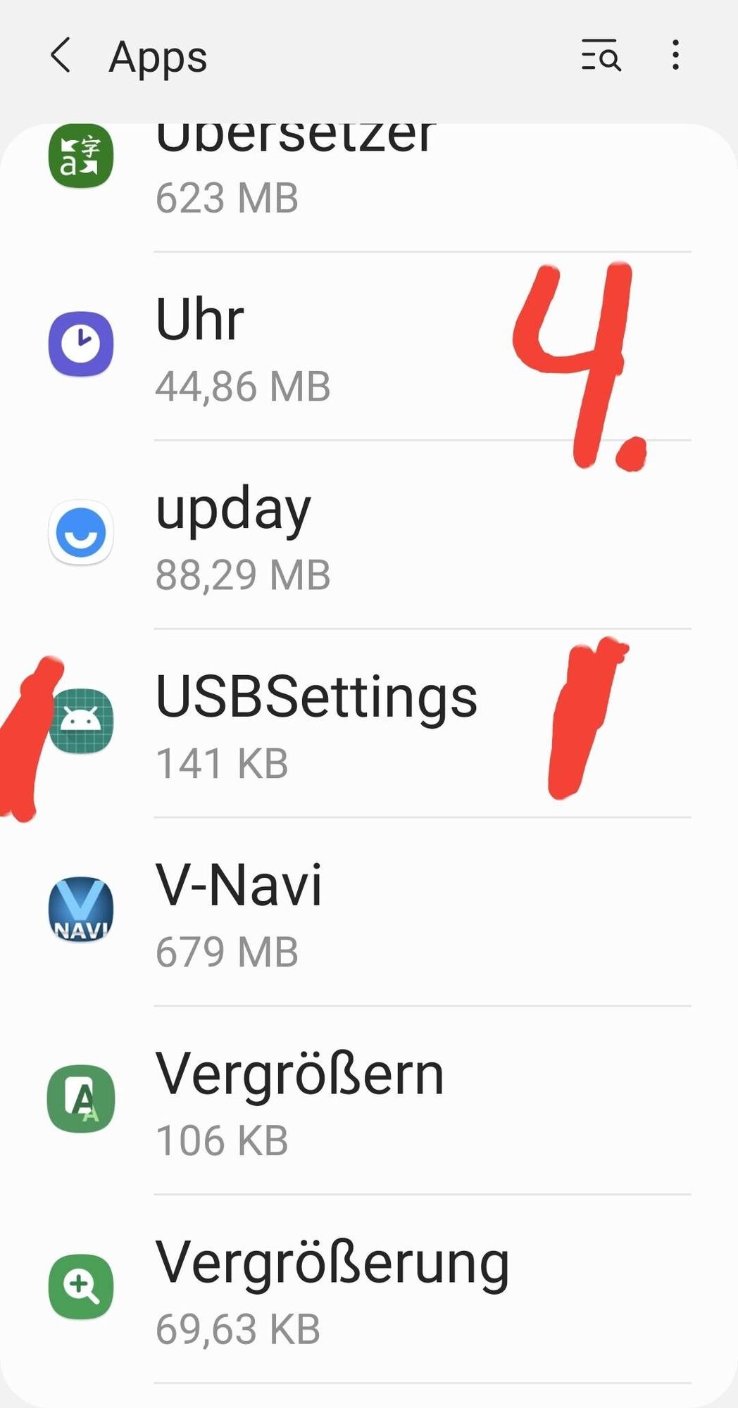

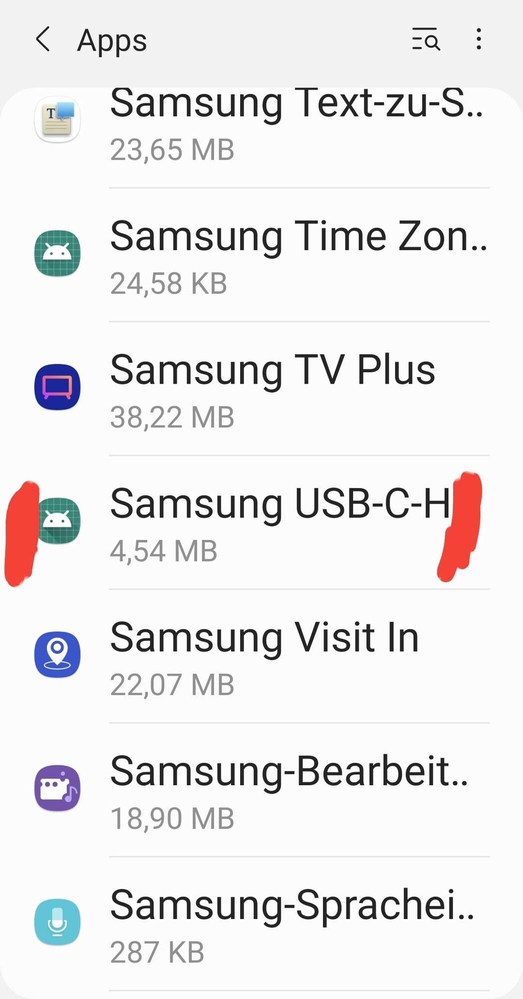

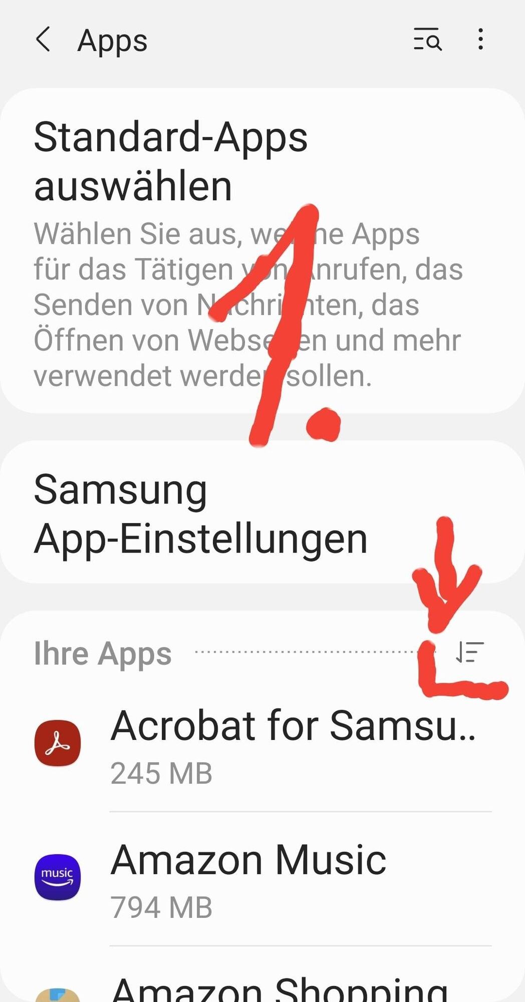

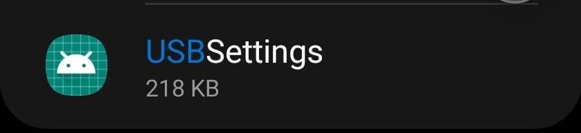

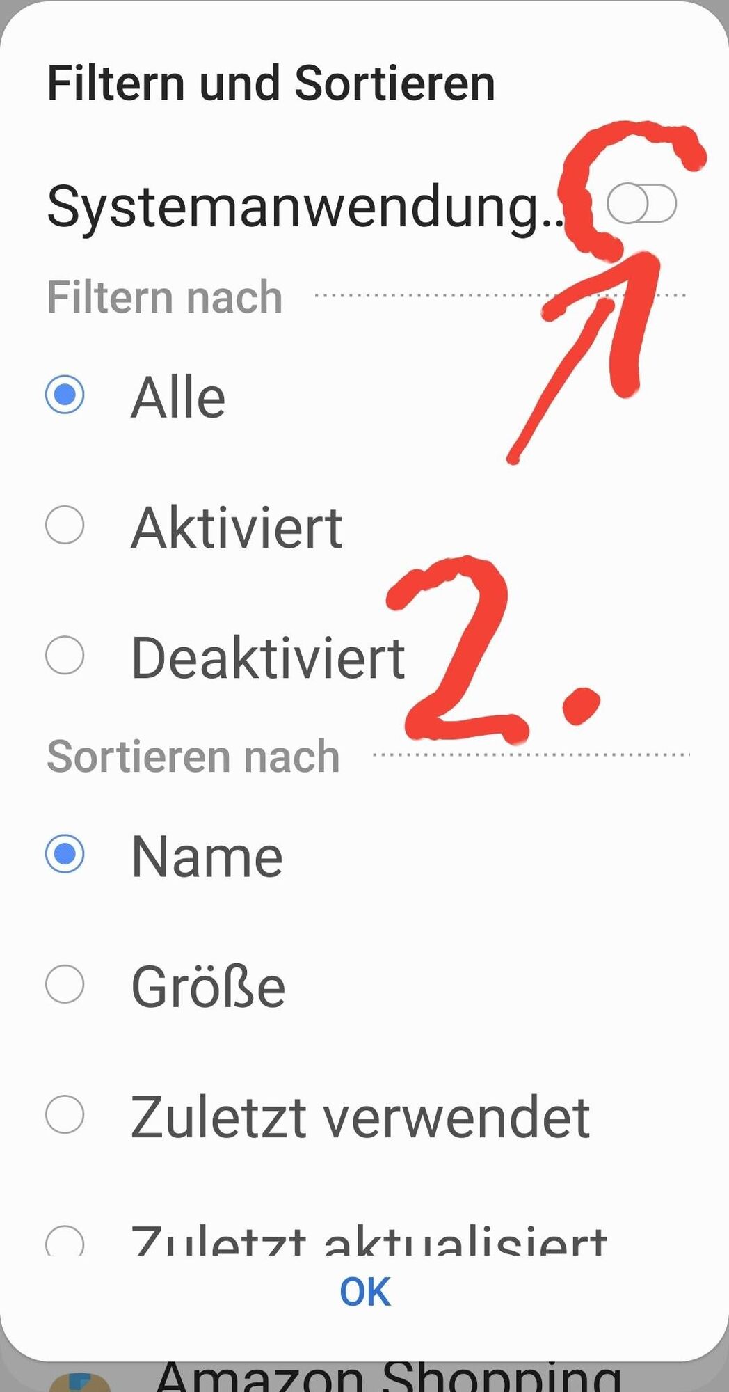

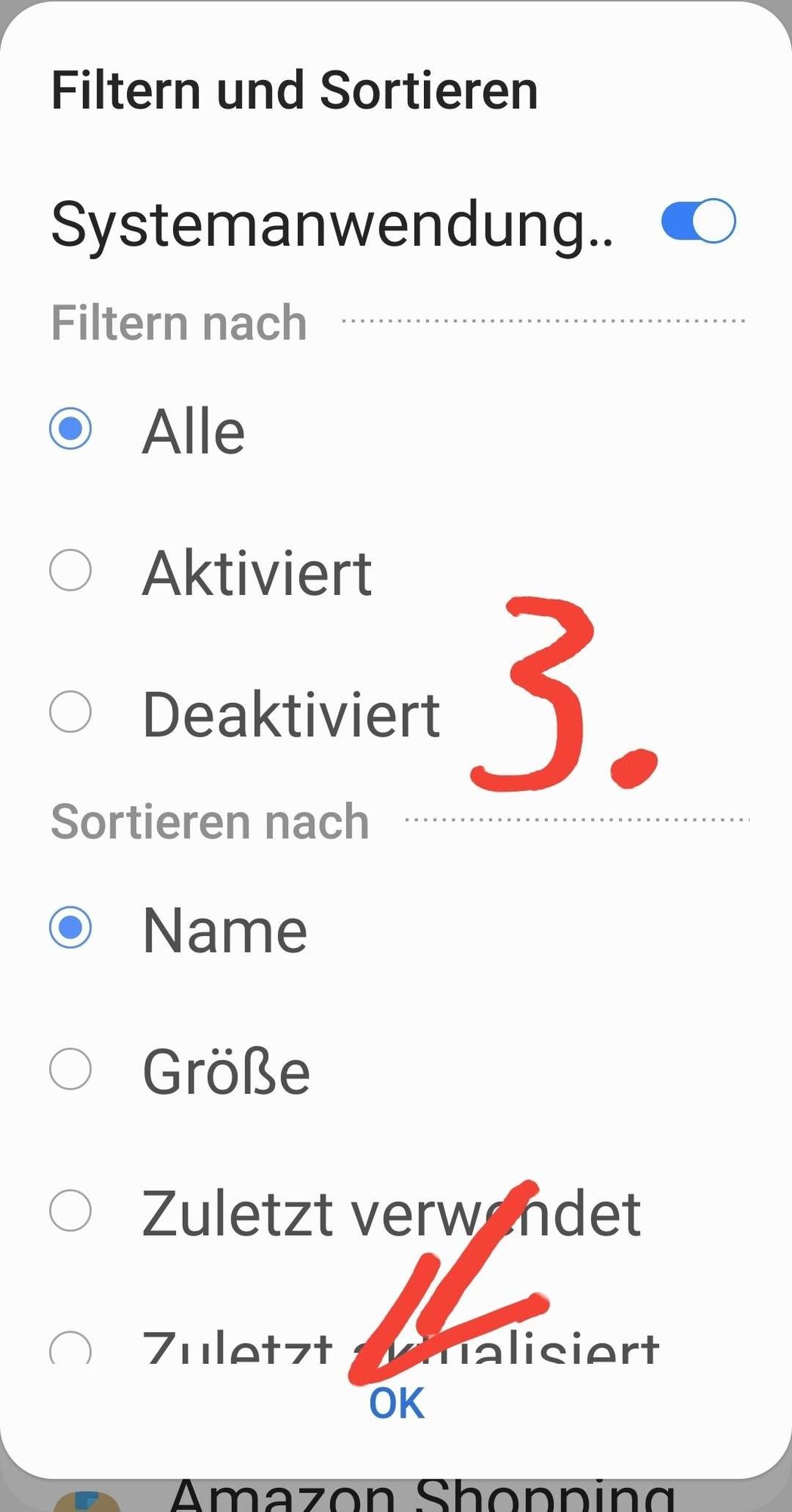

Versuche mal bitte unter Apps - Systemanwendunganzeigen - nach USBSettings zu suchen. Dort dann die Daten löschen .! Vielleicht hilft dir das ja dann weiter
Hallo! PharmacyJack.
Versuche folgendes:
Smartphone ausschalten》 Wieder einschalten》 Genau da wo steht "Samsung Galaxy S10" das Ladekabel anschließen》 Nun sollte es gehen.
