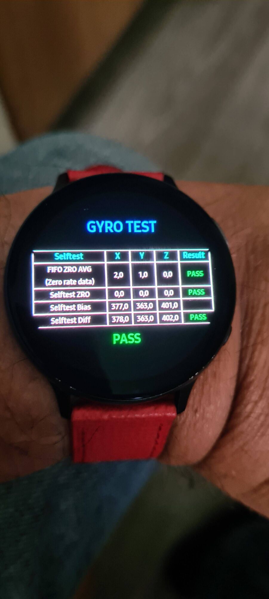

Dann unter Sensor den Gyro Sensor überprüfen. Ergebnis sollte wie im Screenshot aussehen.
Das erklärt dann auch die falsche Schrittanzeige. Du könntest das mehrfach durchführen und hoffen das der Sensor dadurch zurückgesetzt wird. Alternativ bleibt nur der Kontakt zum Support über Samsung Members Hilfe holen oder Telefon 06196 77 555 77

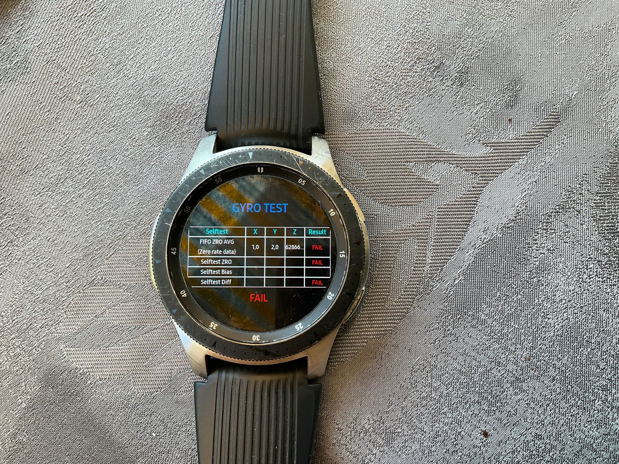

Die Watch lag während des Tests aber so auf dem Tisch wie auf dem Foto zu sehen? Ich hatte den Test auch einmal am Handgelenk durchgeführt, ich meine der ist dann auch mit Fehler beendet worden.
Hallo Barney0w,
der Fehler ist immer aufgetreten, egal ob die Uhr am Handgelenk war oder auf dem Tisch lag. Ich habe jetzt ein Reparatur Auftrag erstellt. Mal sehen ob die das wieder hinbekommen.
Vielen Dank für deine Hilfe.
