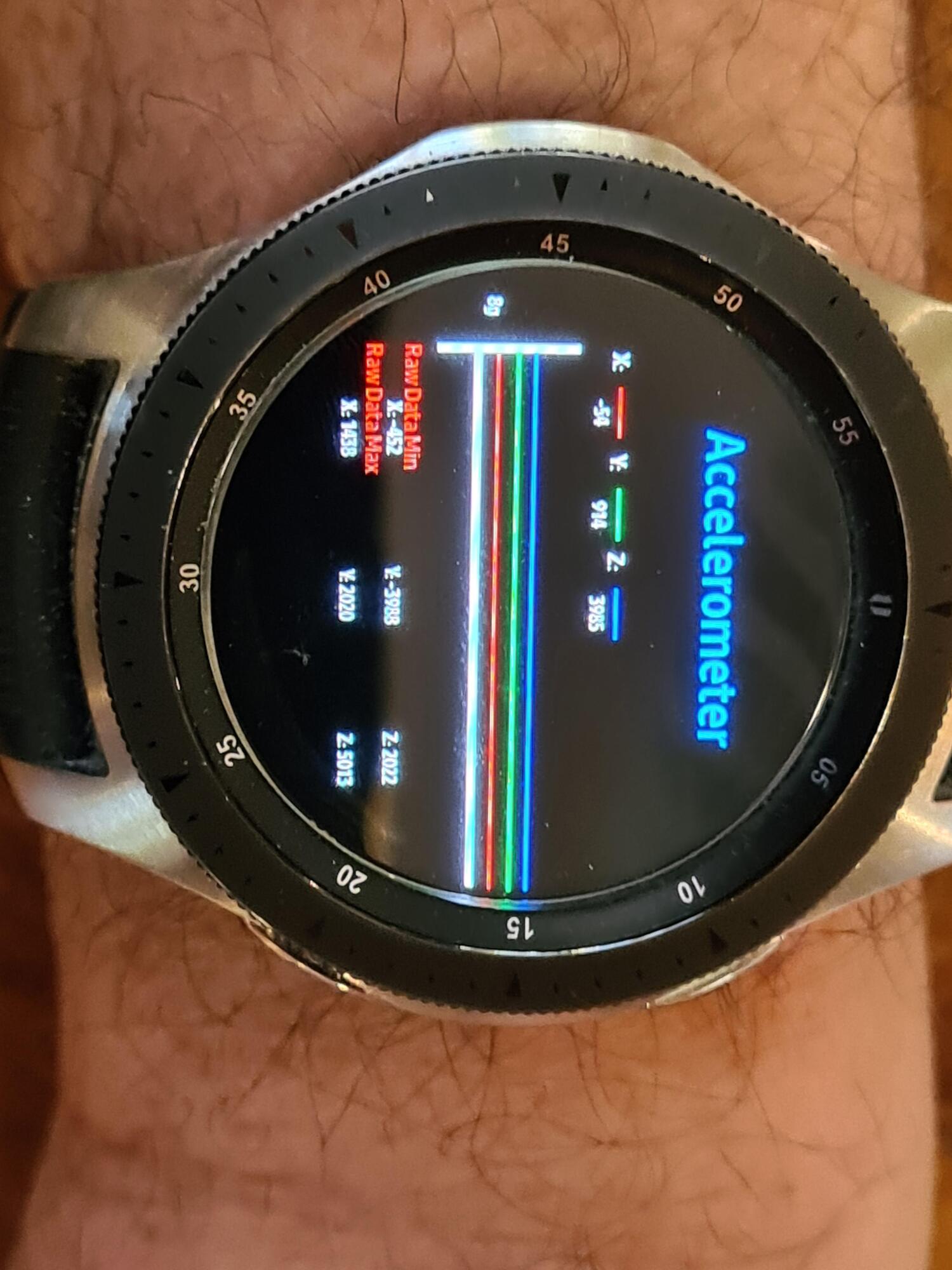

Mit der Wählscheiben-App kannst Du einen Code eingeben, um die Funktion der Sensoren zu überprüfen.
Schrittzählung ist Sache der Bewegungssensoren.
Der Code lautet: *#0*#
Mit doppelt Zurücktaste, kommst Du wieder aus dem Menü raus.

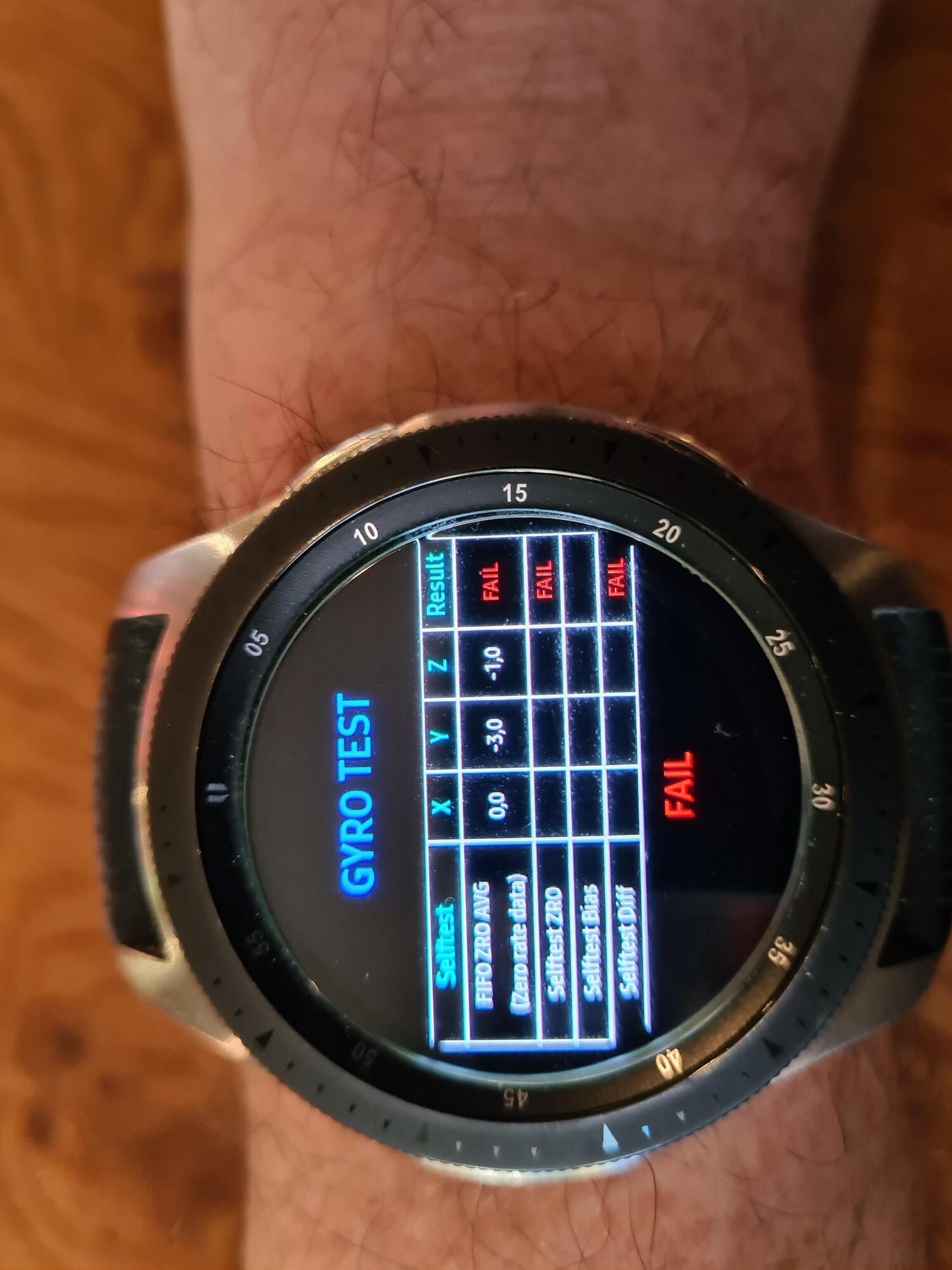

Okay
Gyro arbeitet fehlerhaft, oder gar nicht.

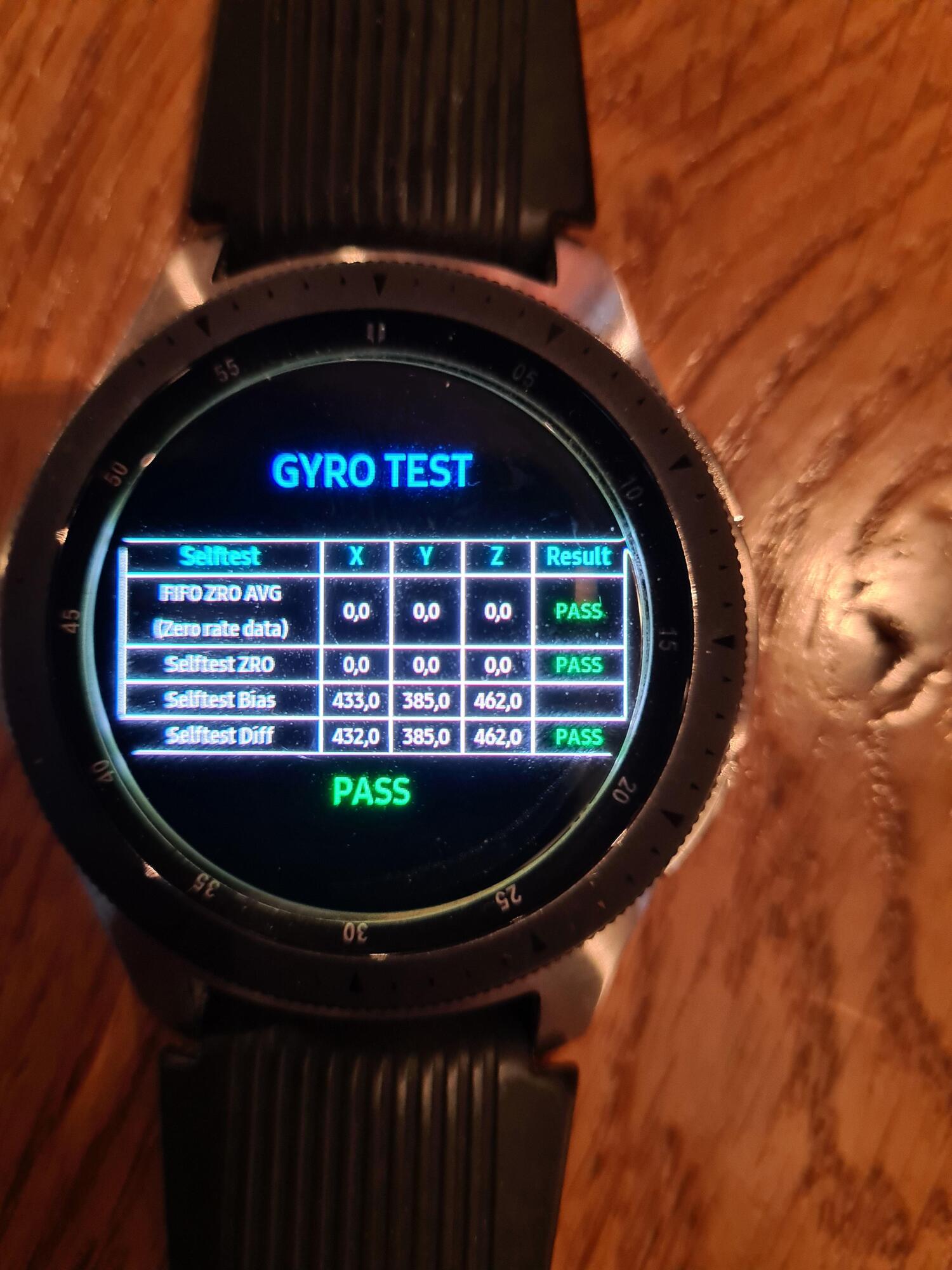

Weiter geht's:
  • den unteren "Home-"Button übermäßig lange drücken
    dadurch erzwingst Du einen Neustart. Der ist dann anders als das herkömmliche Herunterfahren.
    Erfolgreich bist Du, wenn im Display "Reboot" steht
  • dann noch mal Wählscheibe - Code eingeben - auslesen - berichten.
