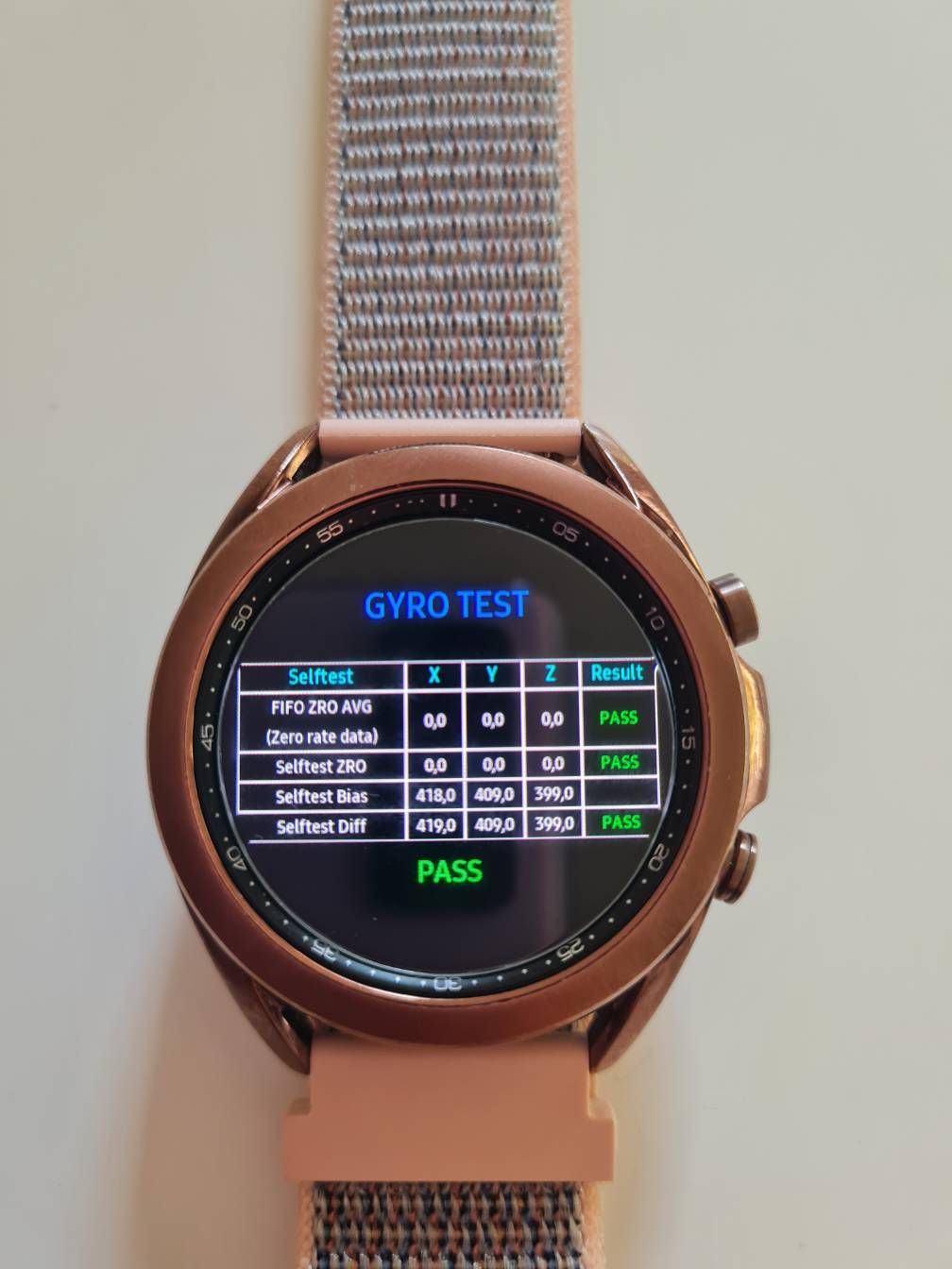

Nach Displayreparatur durch Hersteller, funktioniert der Schrittzähler der Watch 3 nicht mehr korrekt. Vorher durchschnittlich 16.000 Schritte / Nachher nur noch ca. 5.000 Schritte die aufgezeichnet werden!Woran kann es liegen?
    Check den Gyro Sensor. *#0*# auf der Telefon App. Dann Sensors. Uhr darf nicht bewegt werden. Bei Gyro dann auf Self drücken.

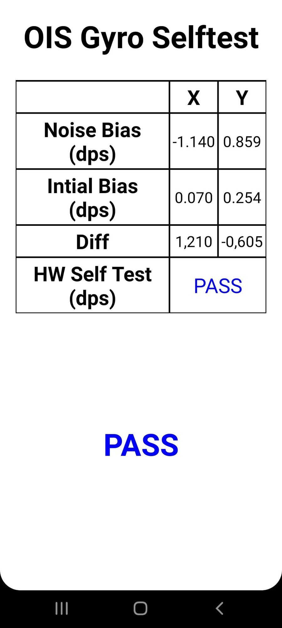

    Das ist aber nicht der von der Watch oder? Ich dachte die Watch macht die Probleme.
    Das sieht gut aus. Der wird beim Test wohl zurück gesetzt. Schau bitte einmal ob die Watch jetzt genauer zählt. Wenn nicht solltest Du Dich mal.mit dem Support in Verbindung setzen. Selber kann man dort sonst nichts machen.
    Dankeschön für die schnelle Hilfe. Ich hoffe es klappt jetzt wieder
    Gerne, ich hoffe auch das die Watch nicht noch einmal repariert werden muss.
