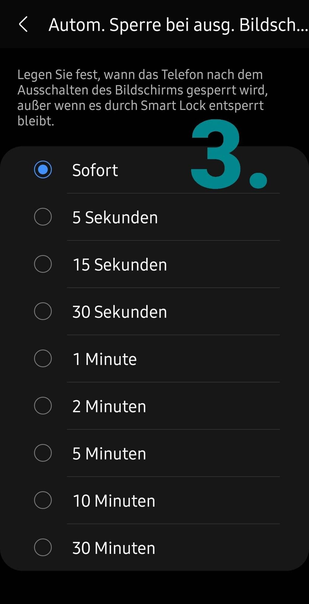

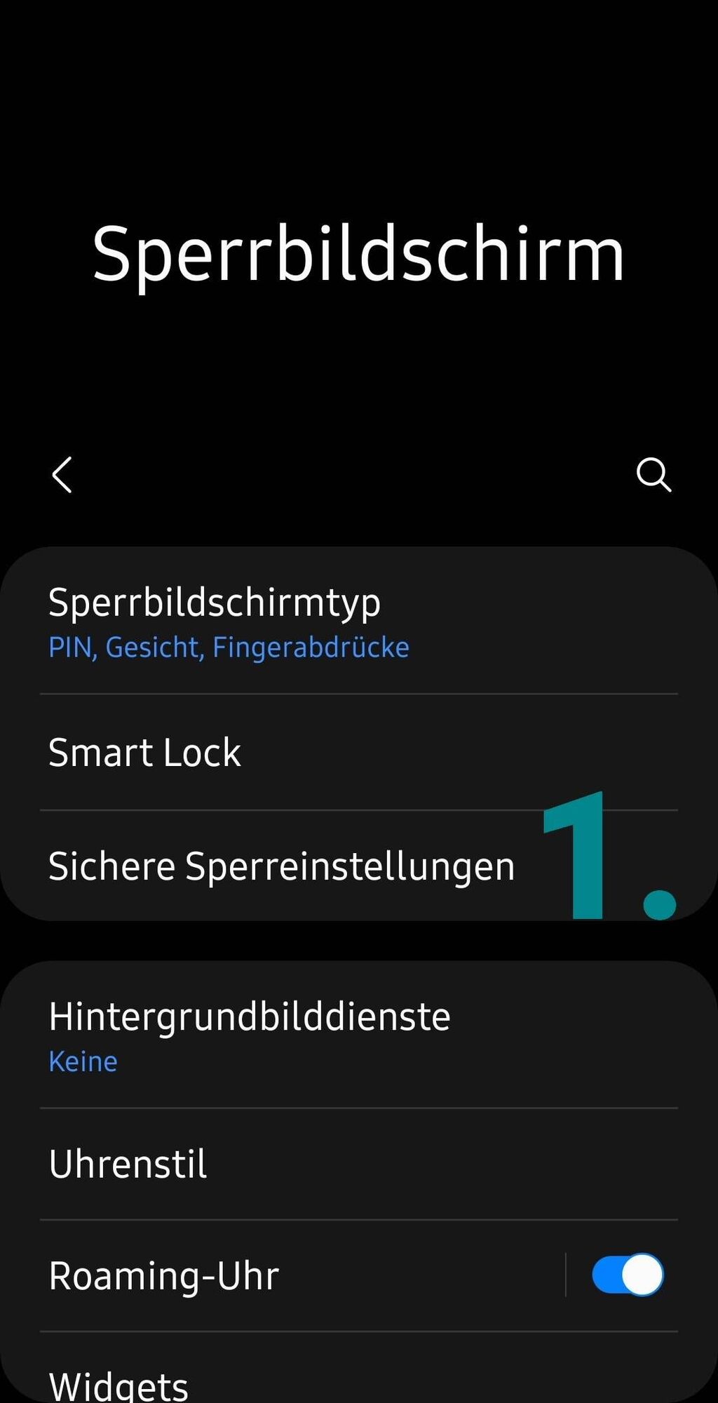

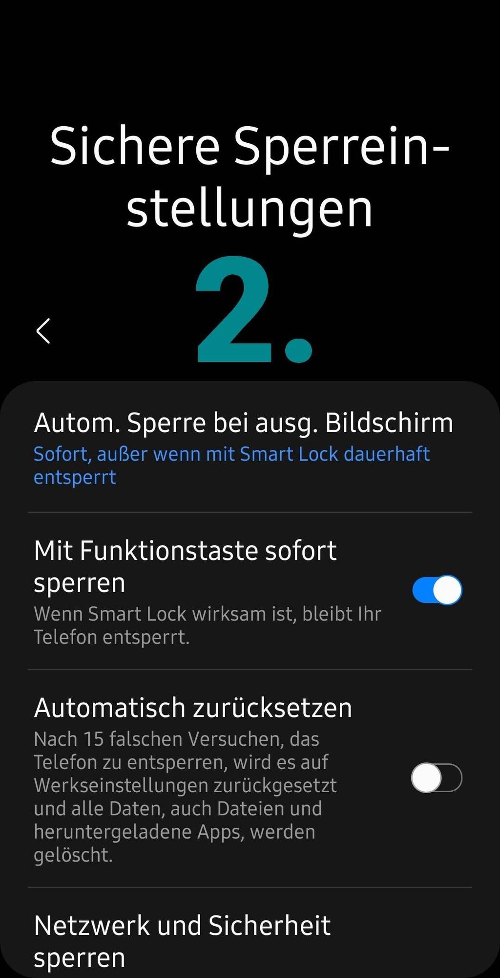

Hell-o L: @Jannick4711,
ich nehme an, Du benutzt kein Wallet Cover (o.ä.), bei dem das Display abgedeckt wird.
Dann könntest Du mal diese Einstellungen verwenden:
>Einstellungen
>Sperrbildschirm
>Sichere Sperreinstellungen
>Autom. Sperre bei...
>auf Sofort stellen
Das sperrt das Display, sobald Du es ausschaltest und verhindert damit effektiv ein versehentliches Bedienen.
Mit freundlichen Grüßen!
nein ich habe weder ein Panzerglas/ Folie noch irgendeine Hülle.
Sperrt die Option nicht im Prinzip nur das Handy nach einer bestimmen Zeit? Davon ist das Display ja nicht betroffen, wenn es aus ist. Zudem kann der Notruf ja hauptsächlich auf dem Sperrbildschirm gewählt werden.
Ich werde das aber trotzdem einmal probieren, danke.
Wie man den Notruf ausschalten kann, habe ich nicht gefunden, Sorry. Zumindest wird das Gerät sofort gesperrt, bei meinem Vorschlag, sodass Du es erst entsperren musst, bevor etwas geöffnet werden kann. Vielleicht gibt es noch andere Vorschläge aus der Community. Tritt das Problem seit einem Update auf? Hast Du Wipe Cache Partition und Repair Apps schon versucht?
