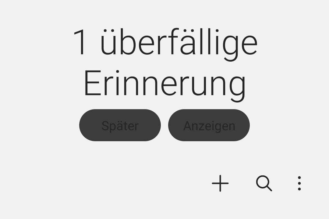

Ich habe da ein tolles Phänomen .... es werden mir in verschiedenen Apps die Buttons, bzw. Auswahlfelder Schwarz auf Schwarz bzw. Weiß auf Weiß angezeigt. Das heißt der Hintergrund hat die gleiche Farbe wie die Schrift. Hat jemand eine Idee wo man das umstellen könnte? Liegt es möglicherweise am Theme? Hat außer mir auch ein anderer schon mal so was gehabt?
So sieht das z.B. im Reminder aus ...
Es wird also ein anderes Theme verwendet? Möglich wäre es das es daher kommt, sollte aber eigentlich nicht. Welches ist das denn genau? Die Option "Kontrastreiche Schriftarten" wird aber nicht genutzt, oder?
Es ist das Original-Theme, welches bei dem original Samsung LED-Cover automatisch installiert wird.
Ok. Ist dieses Phänomen nur bei diesem Theme, oder auch bei dem normalen?
Ob vom Theme oder nicht lässt sich doch ganz einfach herausfinden: wähle ein anderes Theme aus. Problem danach noch da? Dann ist das Theme nicht Schuld
OK ... Ich habe die Hülle mal runter, dann wechselt das Gerät auf das Theme des Auslieferzustands. In der Reminder-App ist nun die Darstellung korrekt (nicht mehr sw), in der anderen App Keepass bleibt es allerdings (weiße Schrift auf weißen Grund). Seltsam ...
Gelöst .... durch Löschen des Cache und der Daten unter Einstellungen > Apps > Keepass2Abdroid > Speicher.
