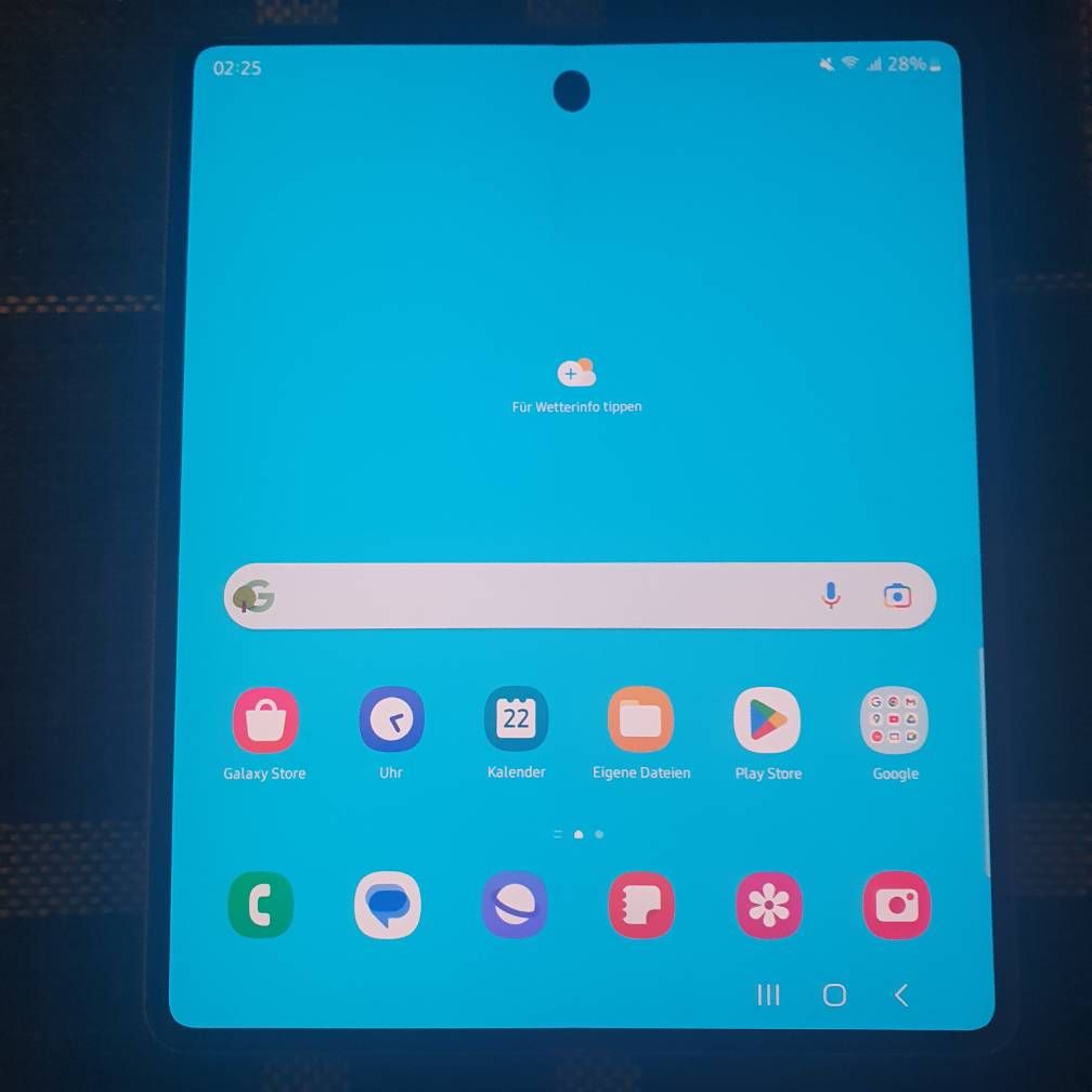

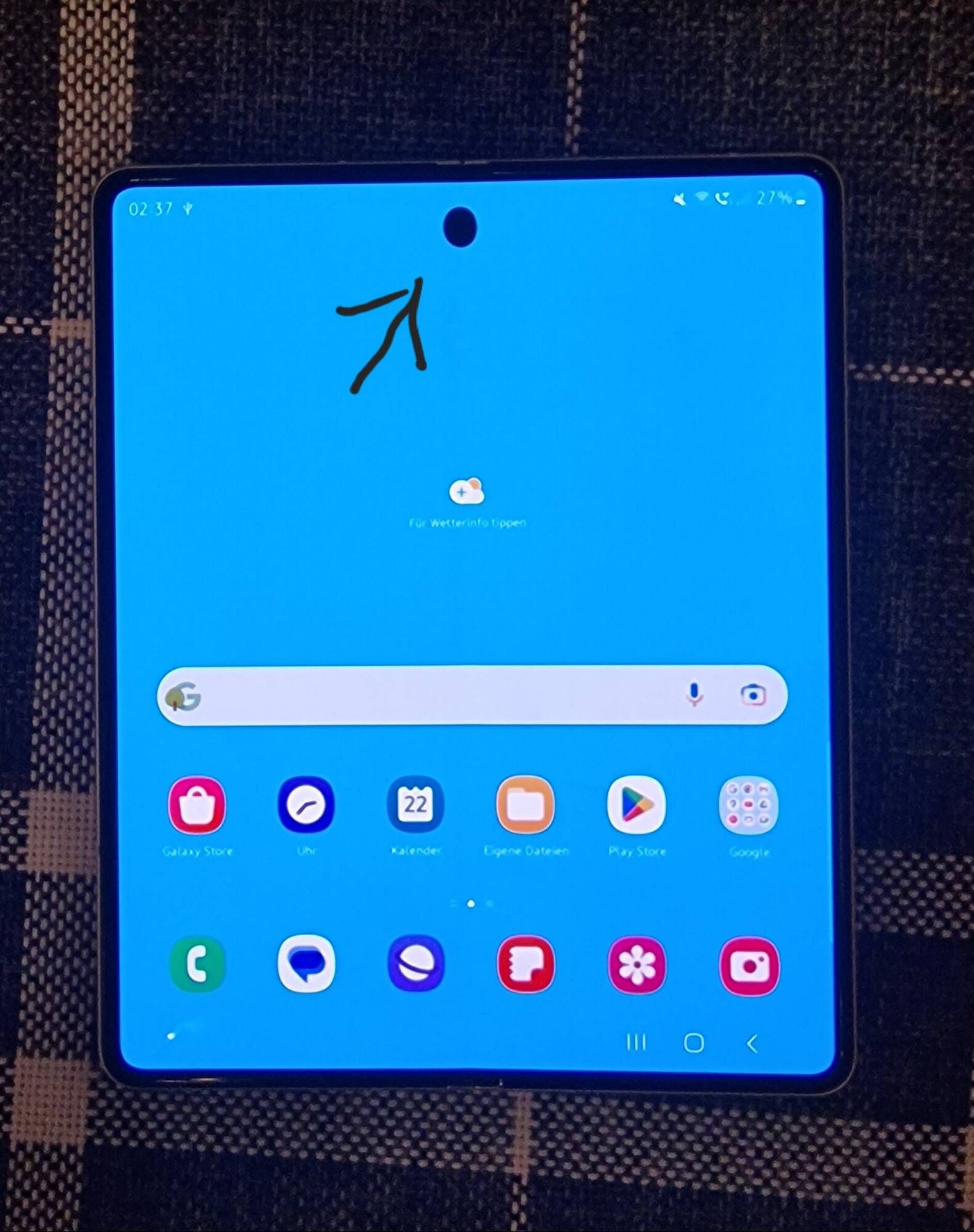

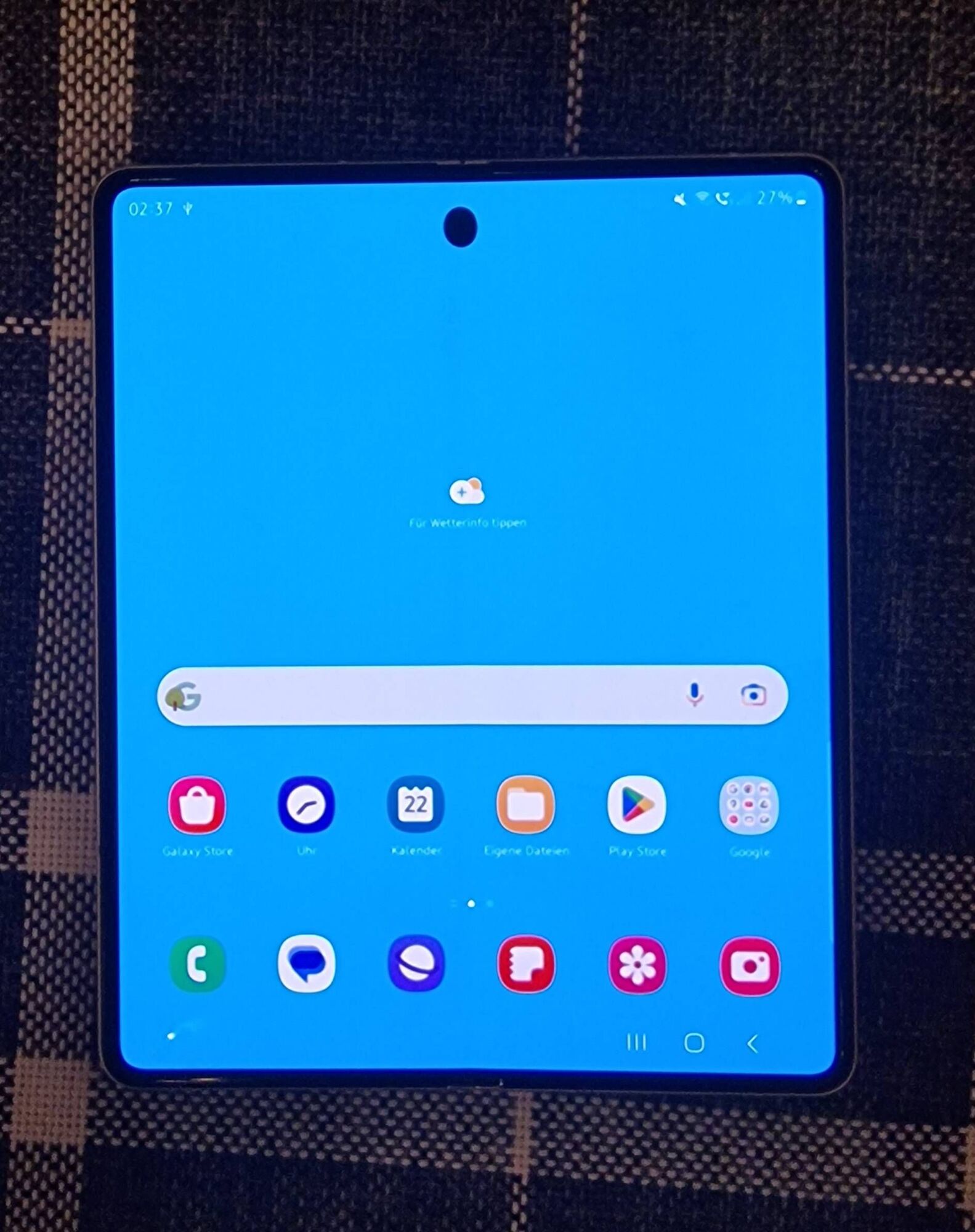

Hab en Neues Fold 3 und vom Ersten Tag an diesen Schwarzen Punkt was ist das Normal mit Sicherheit nicht oder?
Das sieht tatsächlich nicht normal aus.
Würde sagen, dass du das Gerät austauschen lassen müsstest, sofern das noch geht.
Könnte das so wie bei meinem Handy evtl die Kamera sein? Ist aber nur geraten
Also ich halte das nach wie vor für ne Selfiekamera, oben rechts sehe ich Akkustand usw
Die Kamera auf dem Innendisplay ist fast nicht sichtbar. Das ist also nicht normal.
Ich als Laie würde auf tote Pixel tippen ...Fall für den Service ‍*2642.png**1f448.png**2757.png*️
Danke für die Aufklärung, aber das andere ist so genau gearbeitet das es so aussieht wie meine Kamera. So kann man sich irren.
Da kann man sich jahrelang mit der Materie beschäftigen und lernt immer noch dazu

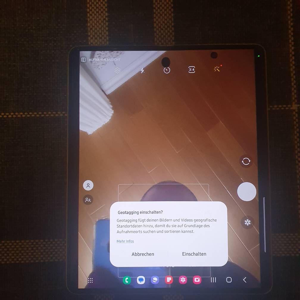

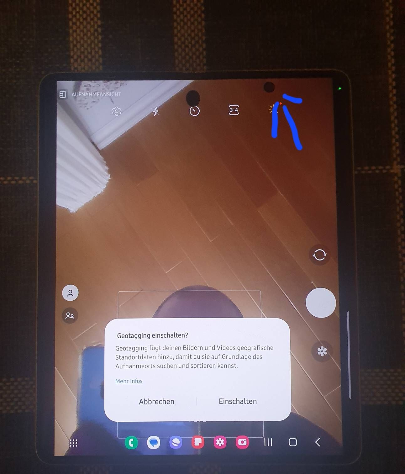

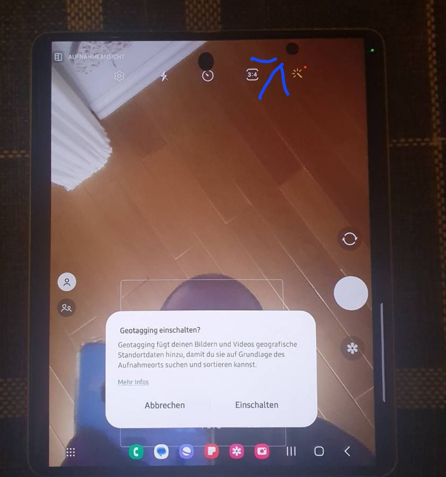

Bei dem 4. Bild sieht man bei Vergrößerung um das Schwarze Loch, weitere dunkle Stellen u.a. Vom Loch weg nach unten. Ich denke, das es ein Display Fehler ist. (Oder ein Ansteuerrungsproblem vom IC).
Die Kamera *1f4f7.png* Aktivieren und mit dem Finger darüber wischen mit Abstand . Dann gibt sich die Kamera Linse zu Erkennen.
Wenn das Display Aus ist lässt sich die Kamera *1f4f7.png* Linse Erkennen.
Ist das Fold Zu ist die Linse in der Mitte
Ist das Fold Aufgeklappt ist die Linse auf dem Rechten Display in der Mitte .
schau mal ob es bei dir auch mit folgendem zusammenhängt
Geh mal auf Einstellungen - Telefoninfo - Softwareinformationen. Jetzt tippst du ganz oft auf "Buildnummer" hintereinander, dann sollten sich die Entwickleroptionen freischalten. Gehe dann zurück auf Einstellungen und runter bis auf "Entwickleroptionen". Öffne diese und suche unten nach "Display mit Ausschnitt simulieren". Stelle dies auf Standard oder - sofern es auf Standard steht - wähle einmalig etwas anderes aus und stelle es wieder auf "Standard" zurück.
Der Text kommt mir bekannt vor grins...hätte ich nicht besser schreiben können!
