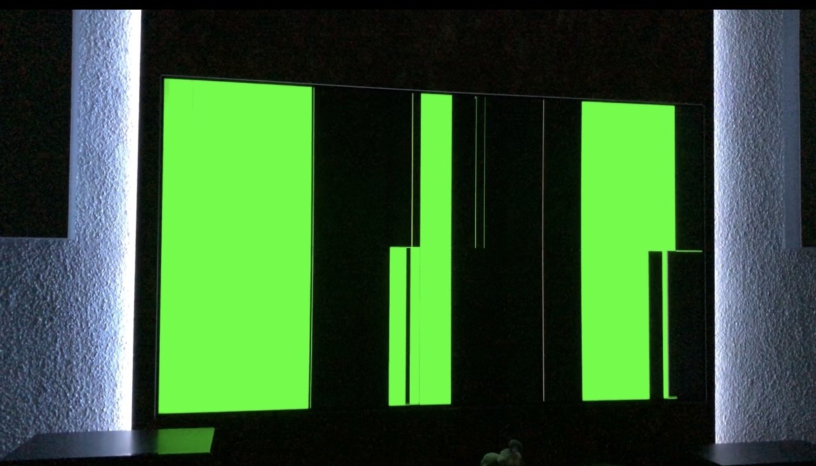

Hallo liebe Community,
Seit Freitag habe ich festgestellt das nach ungefähr 60-70 min mein Bildschirm komisch flackert. Zeigt Störungen ( grüne streifen, Logo vom Q7, flackern ) bekomme den TV dann nicht mehr ausgeschaltet. Muss ihn dann vom Netz trennen.
Habe gestern schon mit dem Kundenservice telefoniert.
Habe es bei allen Zuspielern das Problem ( Unitymedia und Blu-ray und 4K UHD )
TV ist 8 Wochen alt
LG

Wie gesagt, es ist überall.
Seit heute morgen geht nichts mehr. Bin gezwungen nach 10 min die Kiste abzuschalten.
Techniker kommt erst Freitag. So lange ohne TV.

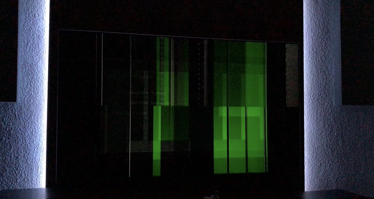

Hallo grüß mein Q7f macht mir auch Probleme
das Bild flackert ab und zu ! Die Garantie ist vorüber
ich habe auch die one Connect Kabel getauscht ohne Erfolg was kann dran liegen ! Bitte um Hilfe ,Danke

Power Reset Heute Morgen durchgeführt!
bis jetzt bleibt es in grünen Bereich!
Was die GarantieGewährleistung angeht die ist schon seit drei Jahren vorbei da wird Samsung an nichts beteiligen , ich werd Berichten ob der Fehler noch ansteht.
*icon_media_content_video.jpg*L: (in "Meine Videos" anzeigen)
Leider flackert er wider woran es liegt bin ich fraglos,.
