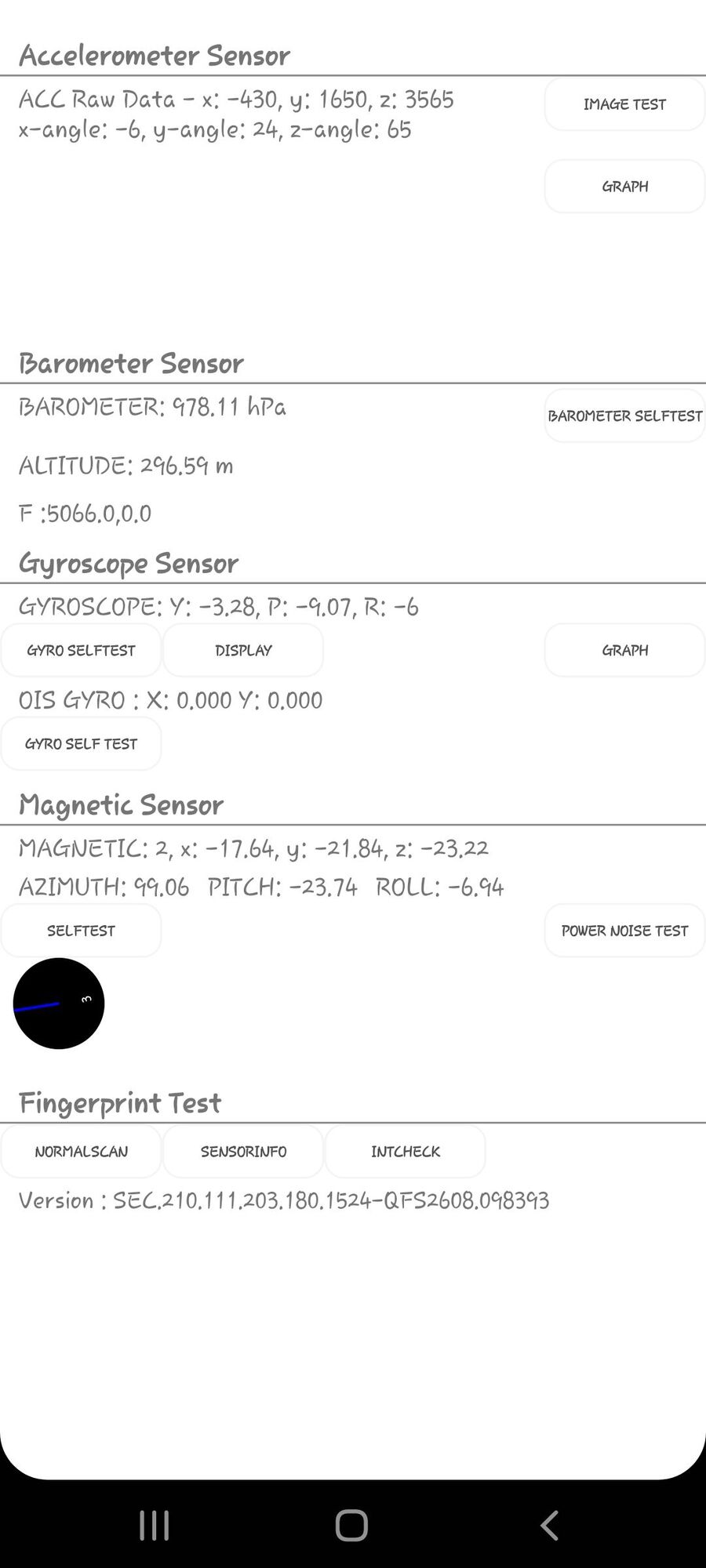

Gib mal im Telefonwahl Menü *#0*# ein und gehe auf Sensors da kannst du den Kompass gegebenenfalls kalibrieren durch schleifen Bewegung des Handys
Hier wie es aussieht wenn er kalibriert ist
Das Kalibrieren mache ich statt 8er Bewegungen meist mit mehrfacher Drehung um alle 3 Achsen. Das ist oft zuverlässiger.
