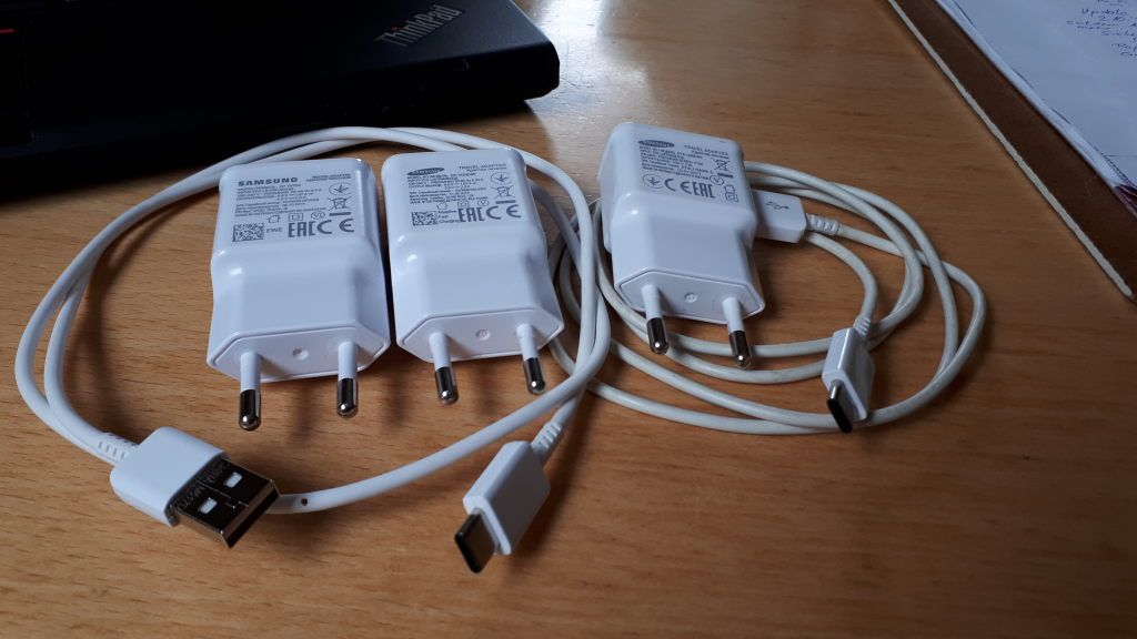

Hier habe ich die Auswahl an Kabeln/Ladegeräten, die ich schon durchprobiert habe:
Samsung Ladegeräte- u. Kabel

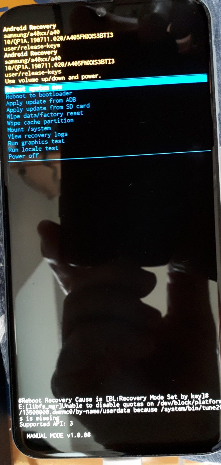

Im Boot-Menü unter 'View recovery logs' sehe ich nur folgendes:
