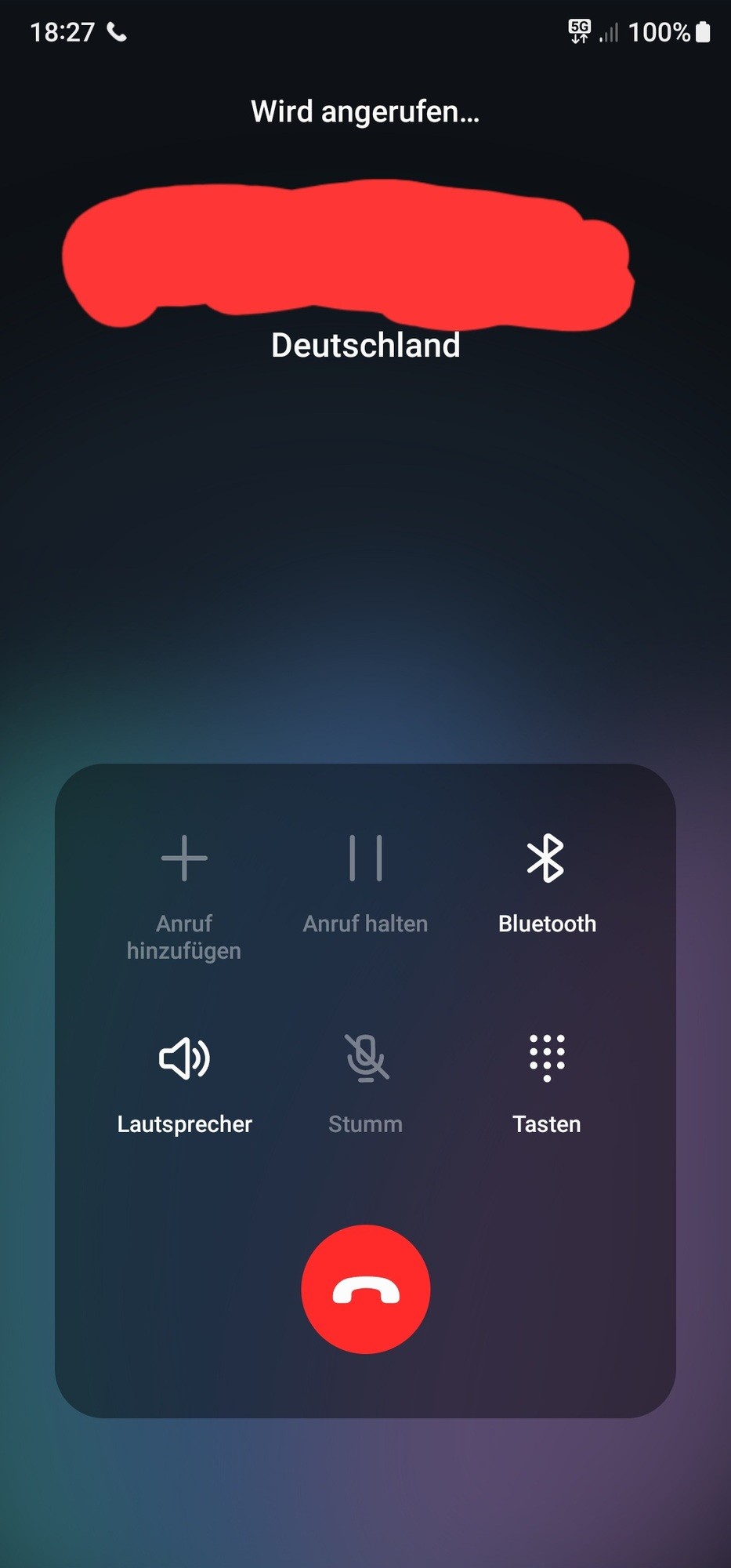

Seit dem sicherheitspatch Februar für das S23 Ultra kann ich niemanden mehr Anrufen, es klingelt nicht ein mal und der Anruf wird direkt beendet, hat dieses Problem noch jemand?
Ein Neustart hat auch nichts gebracht.
