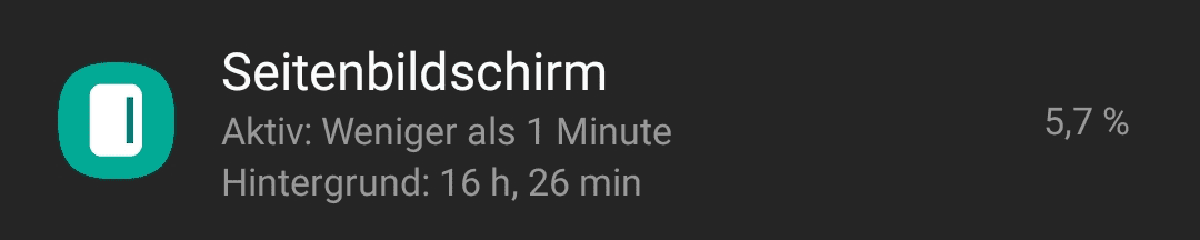

Mir ist in den letzten Tagen mehrfach aufgefallen, dass die App "Seitenbildschirm" auffällig einen hohen Akkuverbrauch hat. Ich nutze beide Features. (Seiten-Panel und Seitenlicht) Kann das jemand bestätigen und weiß evtl. eine Lösung? (S20 Ultra)
Der Screenshot ist von heute. (11.09.2020)
Update von 20.09.2020:Es lag tatsächlich am Kompass. Der Seitenbildschirm verbraucht bei mir jetzt nur noch 0,1%-0,5% Akku in 24h. Gelöst! L: Gehe zu Lösung.

Ja habe nur die Apps und Zwischenablage. Bei mir wäre es nur 0,1 Prozent.
Dann kann es wohl eher an Deine Auswahl liegen.
Ist bei mir auch genau so seit ein paar Tagen und habe mich schon gewundert bei mir geht das sogar auf bis zu 13% Prozent hoch
L: @Brande
Was wäre bei Dir in der Seiten Paneele alles mit dabei?
Eventuell könnte der Kompass bissle mehr verbrauchen?
Ja, den Kompass habe ich aktiviert. Die App-Auswahl und Smart-Selct auch.

Ich habe jetzt die Tools deaktiviert. Werde den Akkuverbrauch jetzt nochmal beobachten und werde mich dann noch mal melden. Danke für die Hilfe.
