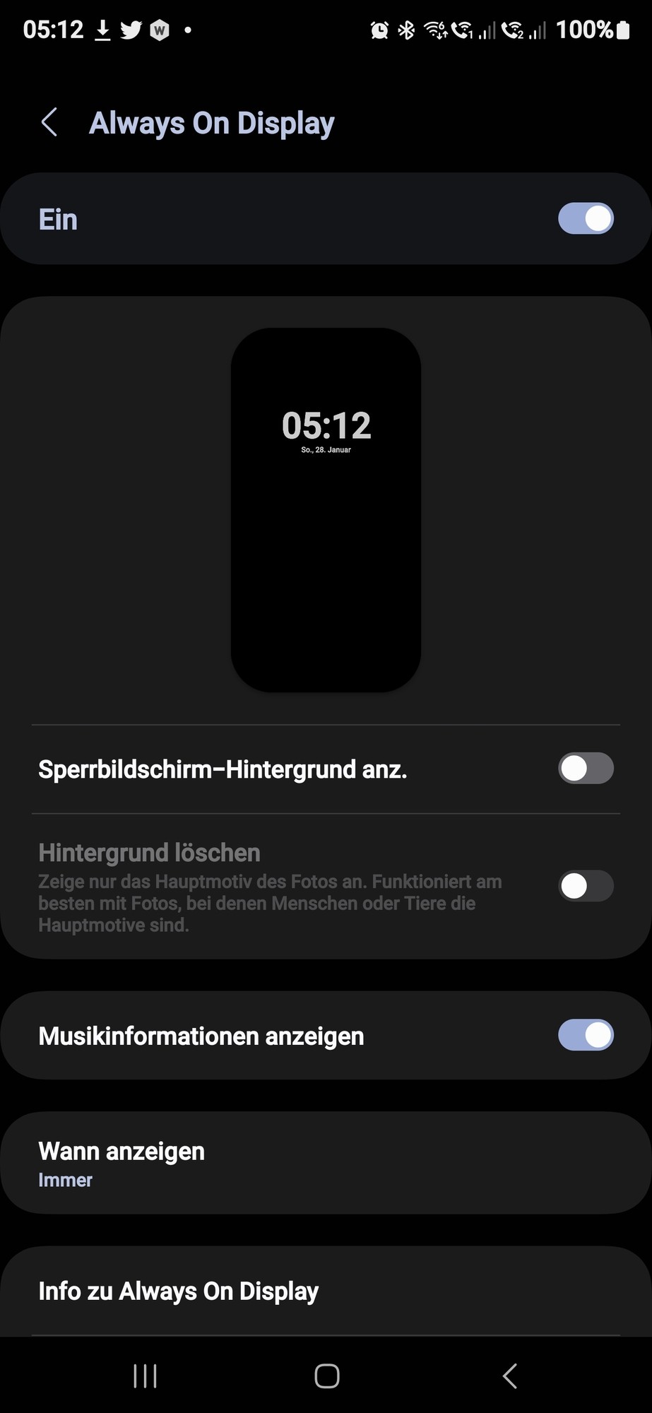

Hi, ich versuche seit 2 Tagen das Seitenlicht in Kombination mit dem Always on Display zu aktivieren, aber es geht einfach nicht. Meiner Meinung hab ich alles aktiv.
Aufm alten Galaxy war AoD an, es kam z.B. eine WhatsApp Nachricht rein: Seitenlicht geht an und der Name des Senders wurde angezeigt.
Hier passiert nichts. Handy ist gesperrt, es vibriert kurz und das WhatsApp Symbol erscheint nur leicht erkennbar auf dem AoD.
    Wenn du den Sperrbildschirm-Hintergrund anzeigen deaktiviert hast, kannst du das Seitenlicht auf dem Always-on-Display sehen. Sobald das Hintergrundbild mit angezeigt wird, funktioniert es aktuell leider nicht. Aber ich hoffe, das hilft dir weiter. Ich habe es auch an Samsung als Feedback geschickt. Bitte sag Bescheid, ob es bei dir funktioniert.
