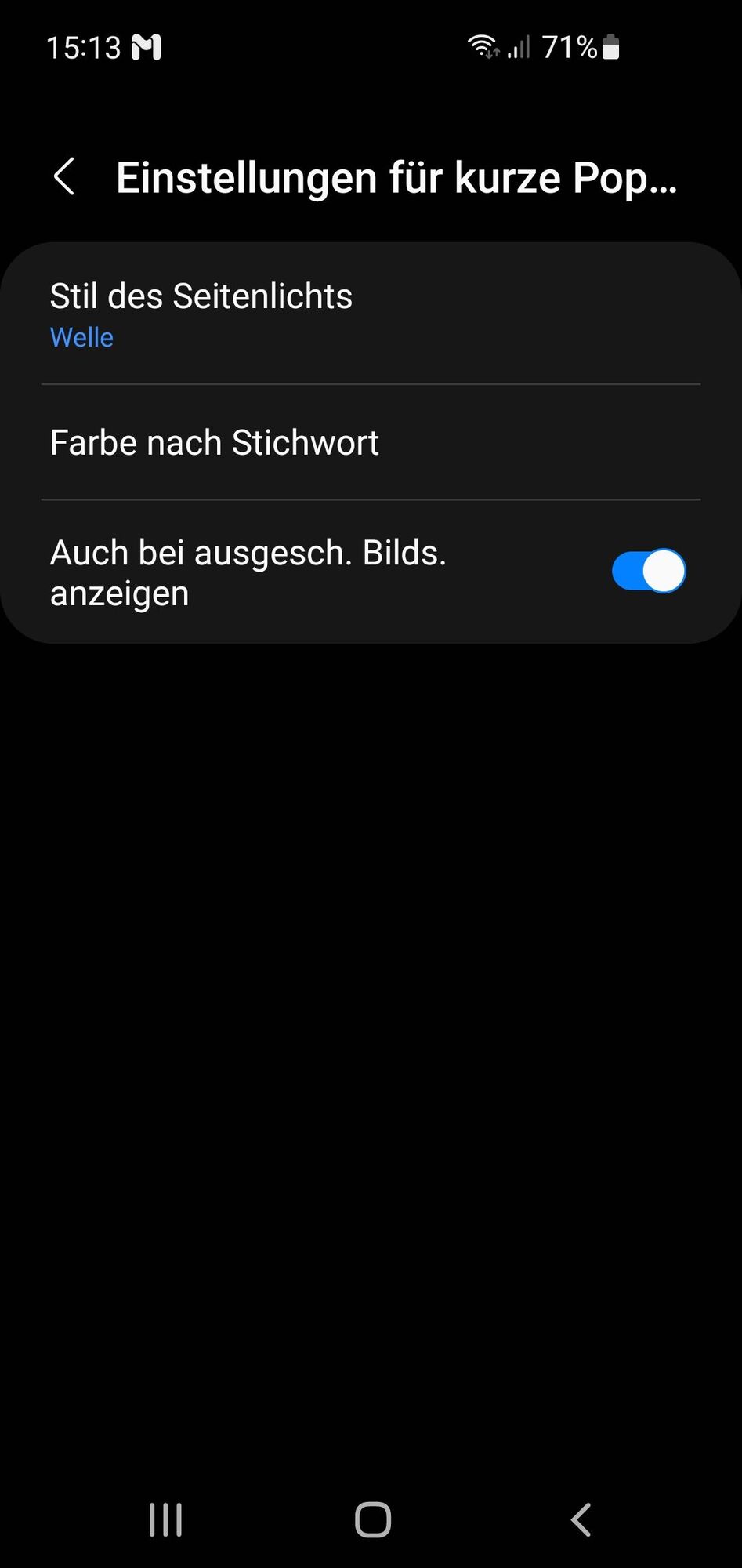

Hab es ohne Animation. Auch bei ausgeschalteten Display anzeigen aktiv. Das seitenlicht hab ich welle stehen.

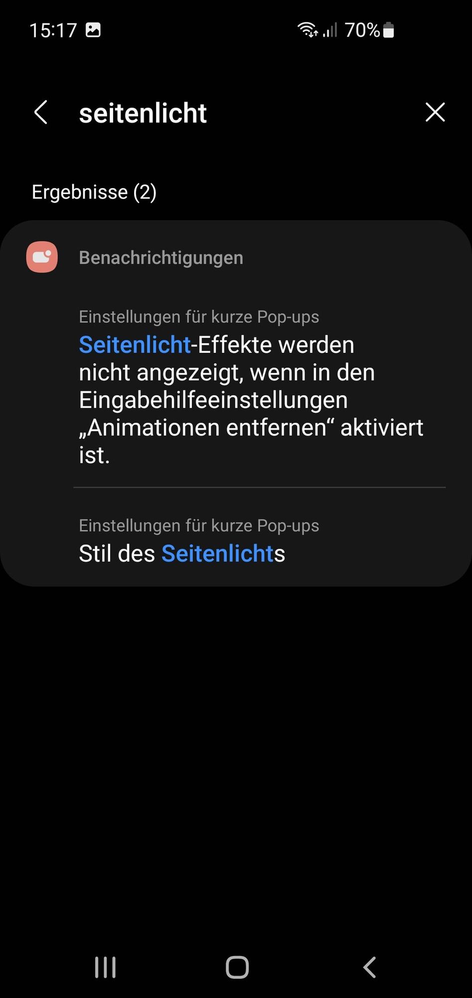

Tipp mal in der Suche seitenlicht ein. Geh direkt auf Stil des Seitenlichts. Da kannst du unter Effekt dein Wunsch auswählen.

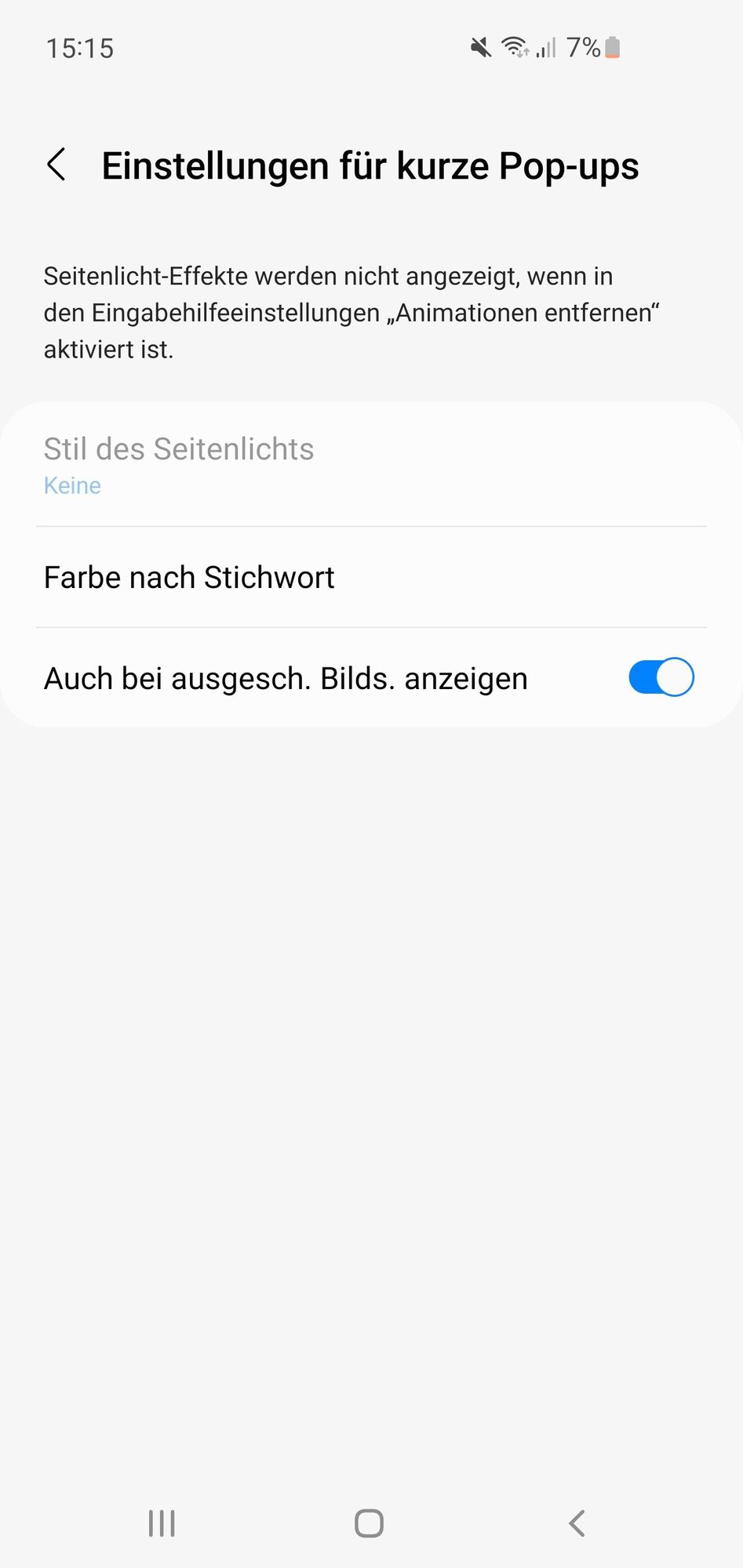

Wenn ich Animation aktiviere, wird mir direkt angezeigt dass das seitenlicht mit Animation nicht funktioniert.
Hatte das so wie bei deinem Screenshot vor dem Update auch. Seitdem ist es so wie auf meinem Screenshot

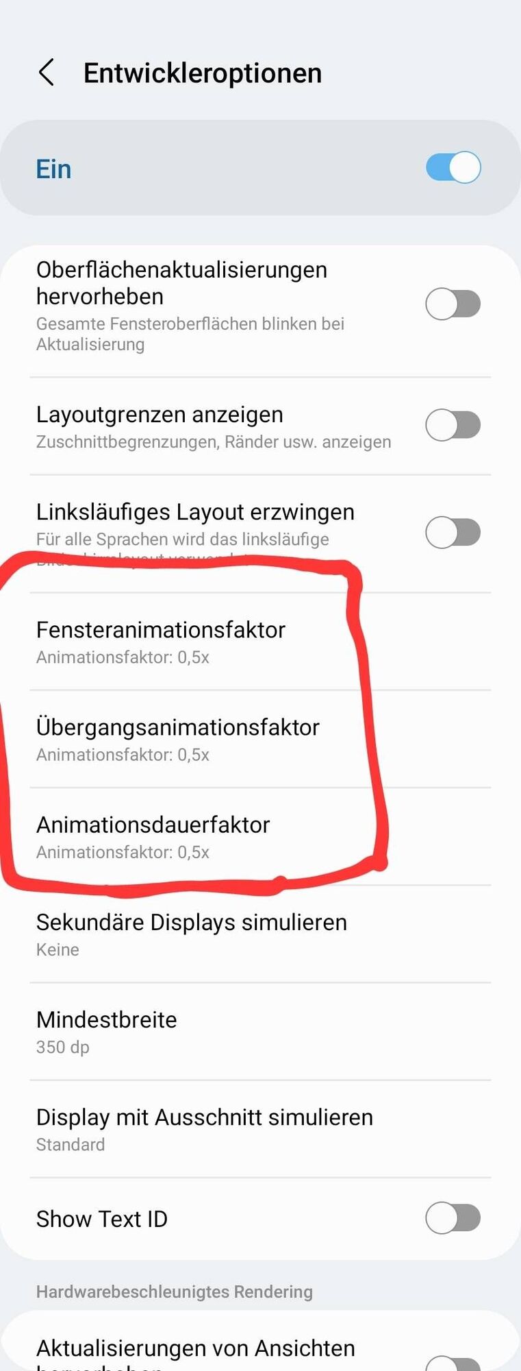

Einstellungen》Telefoninfo》Softwareinformationen》8 mal schnell klicken auf "Buildnummer"
Dann Einstellungen App schließen und öffnen.
Ganz runterscrollen zu "Entwickleroptionen".
Dort stellst du alle Animationen auf 0.5×.
Alles andere bitte nicht anfassen.
Wenn ich keine Animation haben möchte wird dir auch nichts angezeigt. Da das Seitenlicht halt eine Animation ist.
