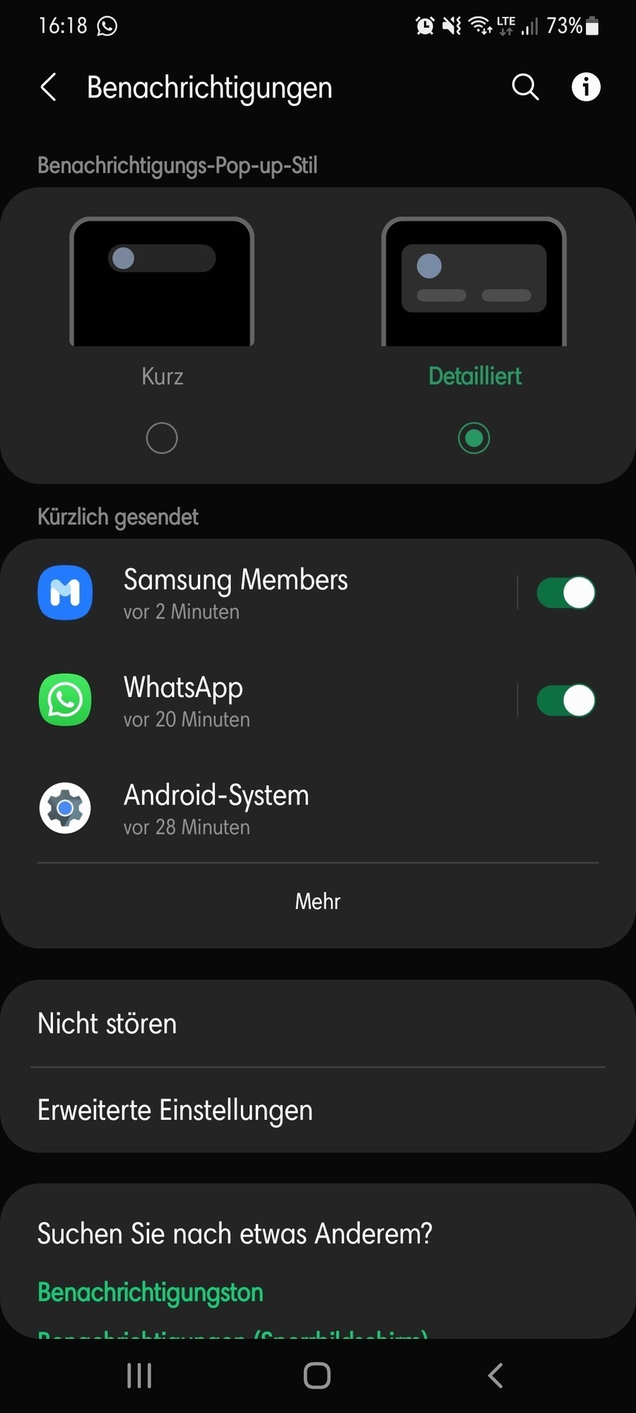

    Das ergab die Suche unter "Einstellungen".

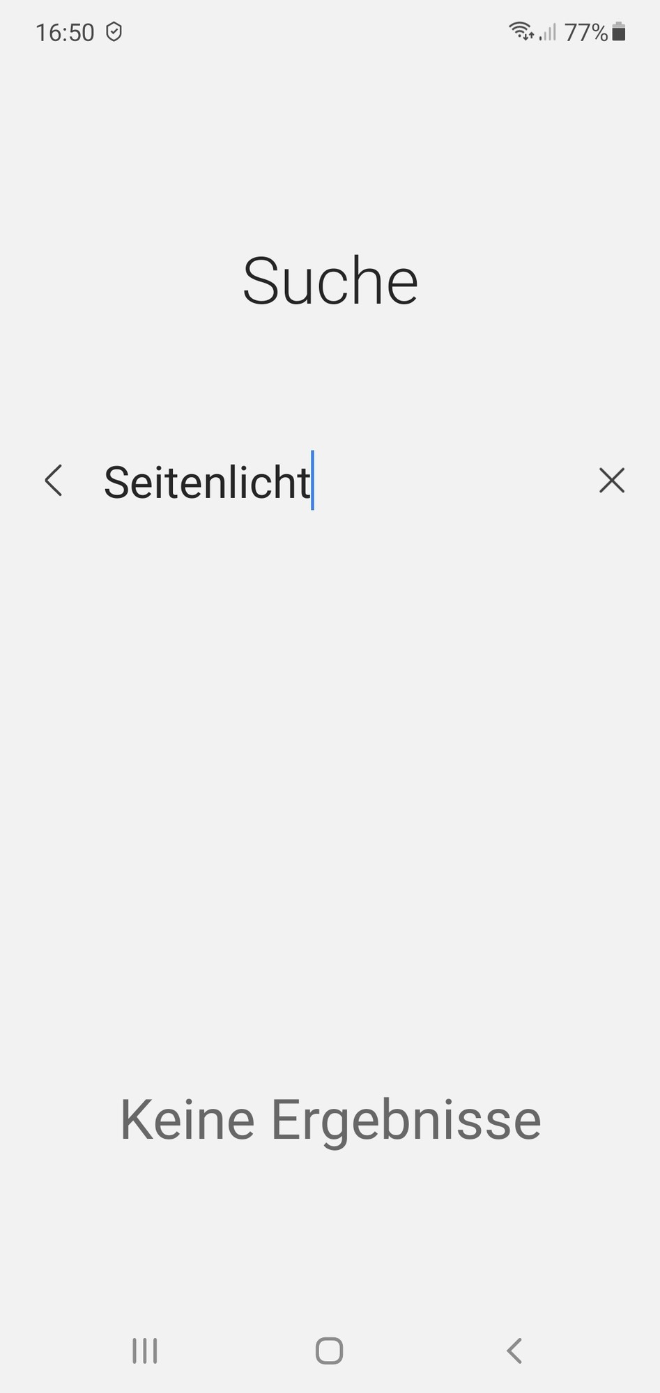

    Ich habe auch das S20 ultra und kann die Seitenlicht Einstellung leider immernoch nicht finden.
    Das "Einstellungen für kurze pop-ups" wird bei mir leider auch nicht angezeigt.. ☹

    Warte, hast du Android 10 oder Android 11? Das ist erst seit Android 11 unter Benachrichtigungen.
    Falls du noch Android 10 drauf hast:
    Einstellungen 》Anzeige 》Seitenbildschirm 》Seitenlicht
    Wähle mal den Benachrichtigungs-Pop-up-Stil "kurz", dann sollte die Option auftauchen.

    Hallo liebe Community, Ich bin seit heute Besitzer eines S20+. Leider muss ich feststellen, dass bei mir die Einstellung "Seitenbildschirm" unter Anzeige fehlt. Daraus folgend finde ich auch keine Einstellung zum Seitenlicht. Auch in der Suchleiste wird kein Eintrag zu Seitenlicht gefunden...
