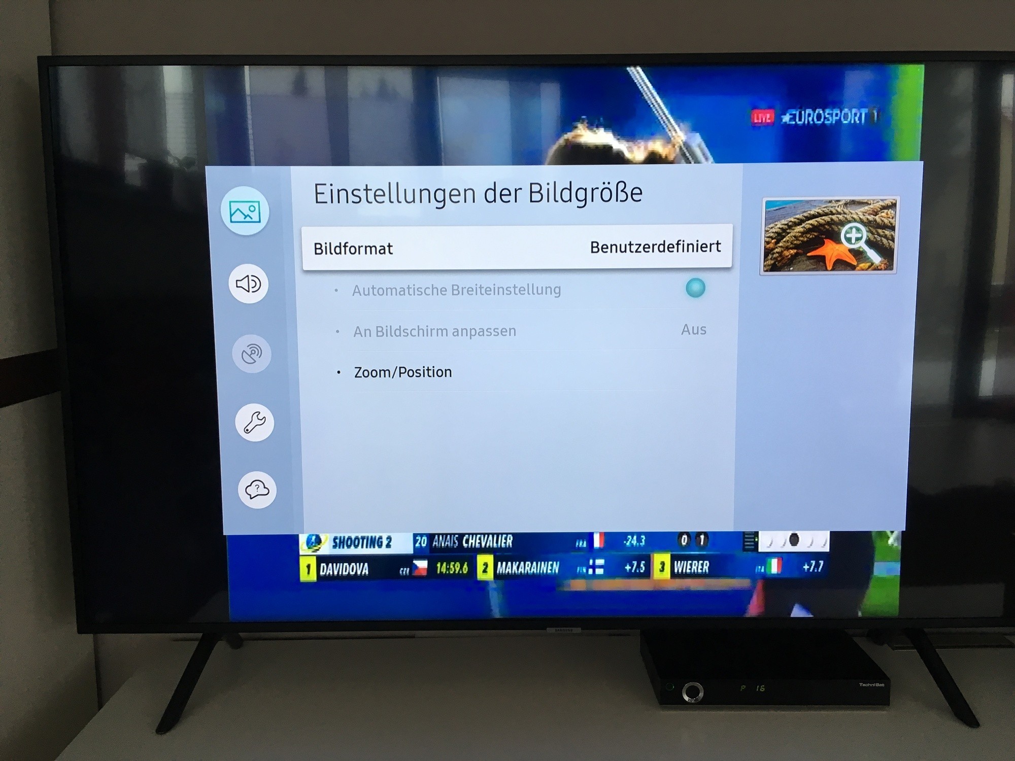

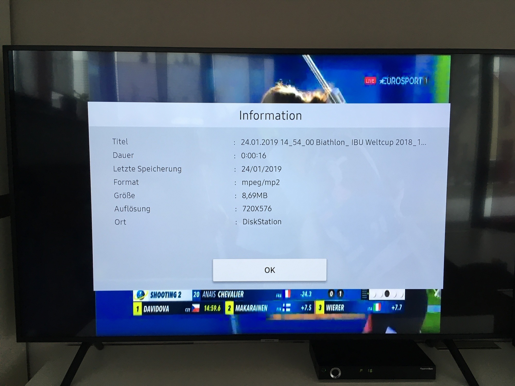

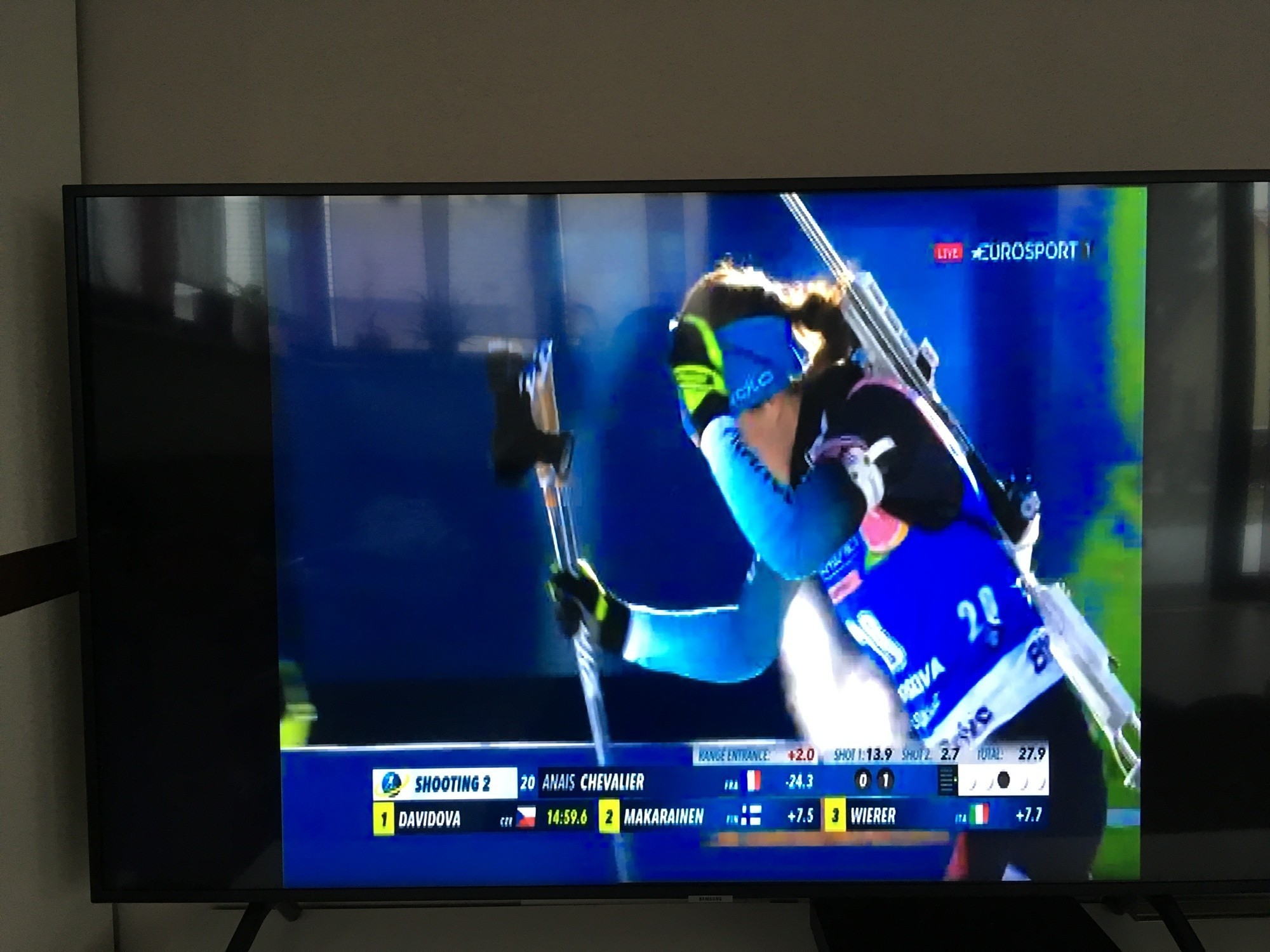

sieit kurzem besitze ich den NU7179 in 55 Zoll und bin soweit auch sehr zufrieden.
Allerdings habe ich das Problem, dass wenn ich z.B. SD Filme (720x576) von meinem Netzwerkspeicher anschauen möchte, das Seitenverhältnis nicht stimmt. Die Bildeinstellungen helfen auch nicht, zumal auch zwei Optionen ausgegraut sind, die eventuell helfen würden.
Wer kann mir helfen?

So wie ich das sehe, stimmt das Seitenverhältnis doch. Das Video liegt in 720x576 Pixeln vor, hierbei handelt es sich nicht um ein 16:9 Format, sondern 5 zu 4, somit hast du links und rechts Balken.
Der Fehler passiert nicht bei der Wiedergabe, sondern ist wahrscheinlich beim Aufnehmen des Materials gemacht worden.
Hallo, wenn man unter Benutzerdefiniert runter geht auf Zoom/Position, Enter, dann kann man die Bildgröße manuell ändern. So ist das bei meinem TV und die Auswahl dürfte mit der Deines TVs identisch sein.
Gruß Daniel
ja danke für die Info. Das habe ich aber bereits auch schon probiert. Leider kann man das Bild nur größer machen und nicht kleiner.

Ah, jetzt verstehe ich das Problem. Mir war nicht klar, dass SD Material immer nur anamorph und im Verhältnis 5:4 vorliegt. Damit es auf einem 16:9 Fernseher nicht verzerrt aussieht, wird es in die Breite gestreckt.
Wenn ich also Sendungen in SD aufnehme und sie auf meinem NAS archiviere, dann muss ich gleichzeitig auch die Auflösung so ändern, dass sie das Verhältnis von 16:9 ergibt.
