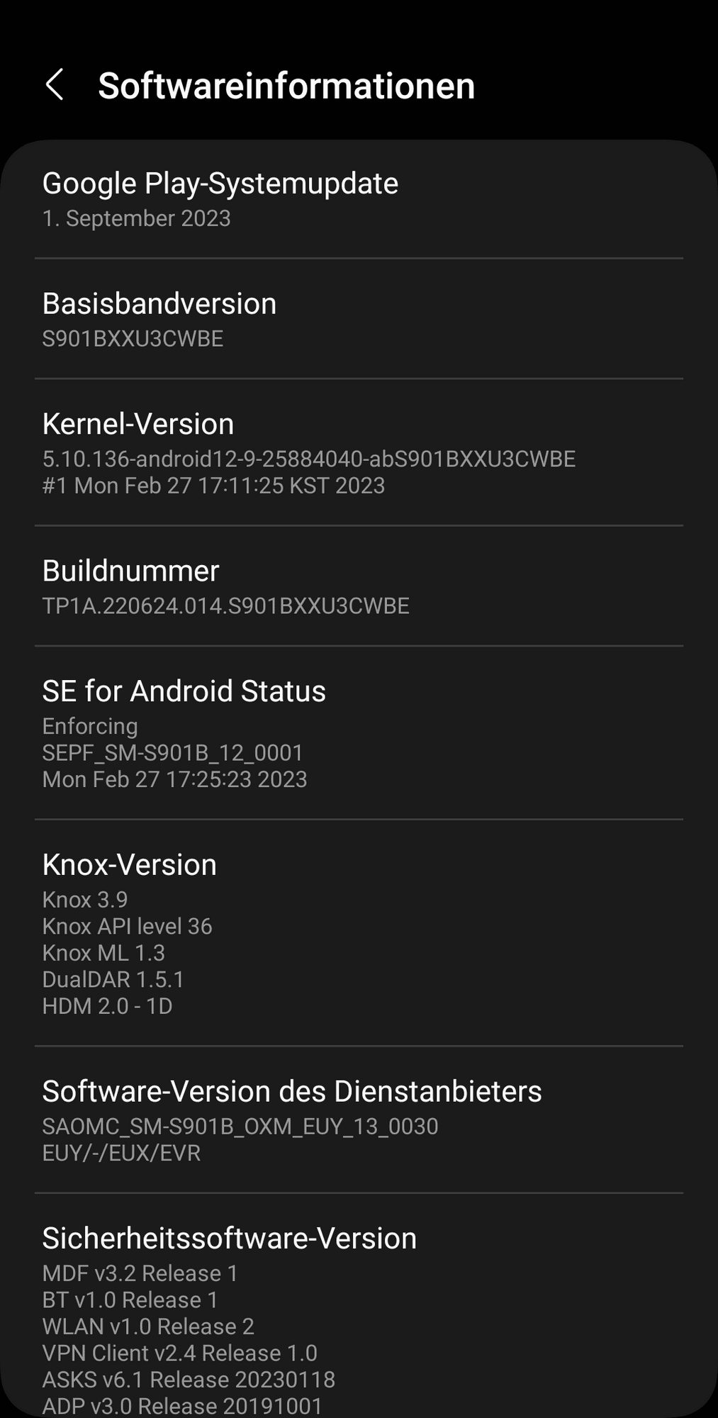

Kurze Hintergrundinfo: meine Frau und ich haben uns vor 4 Monaten bei Refurbed jeweils ein gebrauchtes Samsung S22 5G gekauft. In letzter Zeit hat meine Frau OTAs erhalten - ich jedoch nicht. Deshalb bin ich stutzig geworden, was die Ursache sein könnte. Natürlich bin ich bei der Recherche auf das CSC-Thema gestoßen.
Die CSC auf dem Gerät meiner Frau ist wie erwartet "EUX/-/EUX/EUX" und sie erhält wie gesagt OTAs und ist auf dem Stand vom 13.09.2023.

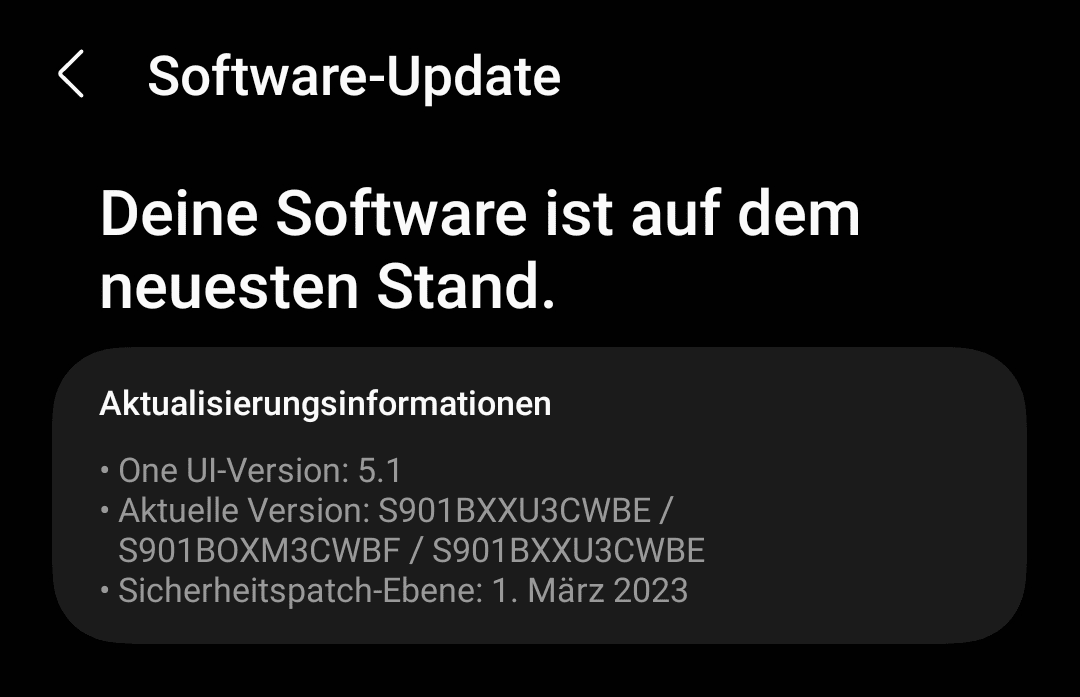

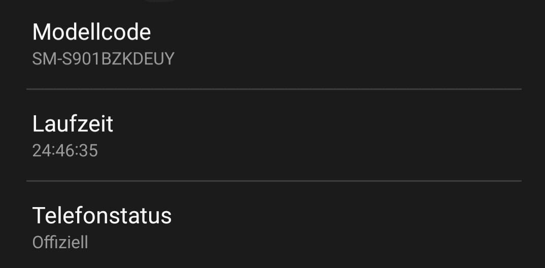

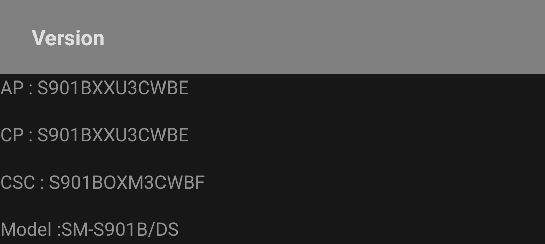

Mein Geräte ist auf dem Stand 01.03.2023 stehen geblieben. Meine CSC lautet "EUY/-/EUX/EVR". EVR, habe ich gelesen, ist wohl ein UK-Branding. Mich wundert aber, dass EUY und EUX in der CSC vorhanden sind. Ggf. hat der Vorbesitzer da bereits herumgespielt?!
Ich bin jedenfalls überfragt:
  1. Welche Region für mich relevant ist, wenn ich manuell ein Update via SamFirm herunterladen möchte
  2. Welche Version ich benötige, um die OTAs wieder zu aktivieren (wenn das mit der EVR-Variante in Deutschland überhaupt geht)
Könnt Ihr mir bitte zu den beiden Punkten eine Auskunft geben?
Vielen Dank und Grüße,
Andreas
Ich habe natürlich auch noch die Screenshots, die immer nachgefragt werden *m:1f600.png*
EUY ist ja Europa außerhalb der EU.
Deine CSC bedeutet:
EUY = Die Aktive CSC
- = Steht für SIM(1,2)
EUX = Diene Region
EVR = Primäre CSC
Die Software sieht original aus.
Du benötigst UK Software, funktioniert manchmal auch über ne VPN. Versuche ne UK VPN zu benutzen , möglicherweise bekommst du Updates. L: Lösung in ursprünglichem Beitrag anzeigen

Komisch ist es schon. Deine Version, da würde ja ein DS stehen.
Glaube, würdest Du den Kundendienst anrufen, kommst Du wohl etwas weiter. Oder das Teil reklamieren. Schauen was der Verkäufer dazu sagt.
Entweder hat man es in der Beschreibung erwähnt oder?
Habe es so komisch auch noch nie gesehen.
Deine CSC bedeutet:
EUX = Diene Region
EVR = Primäre CSC
