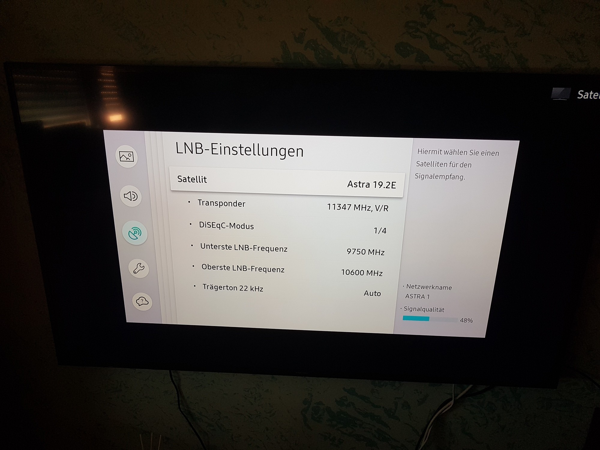

Hallo liebe Community,
Mein Problem ist folgendes: Ich habe mir einen neuen Samsung MU6179 gekauft und ea klappt auch alles soweit. Nur das ich beim Sendersuchlauf immer nur über 700 ausländische Sender finde. Die deutschen Sender bekomm ich nicht (wie zum Beispiel Prosieben, Rtl usw.). Einzig und allein 3 Sat empfange ich als deutschsprachigen Sender.
Ich hoffe ihr könnt mir helfen, meine Einstellungen findet ihr als Anhang im Bild.
MfG Pascal
Satelliten-Einstellungen
    Danke für deine Antwort!
    Habe aber mittlerweile das Problem lösen können. Warum die Signalqualität so "schlecht" ist kann ich dir nicht sagen, die Satellitenschüssel sollte aber richtig eingestellt sein da es davor auch nie Probleme gab.
    Hab beim Sendersuchlauf eine Einstellung gefunden wo nach deutschen Community Sendern gesucht wird und schwups waren alle Sender da.
    MfG Pascal
    Hallo Pascal68,
    überprüfe bitte einmal deine Sat-Anlage; die Signalqualität von nur 48% macht mich etwas stutzig. :robotsurprised:
    Dann habe ich noch eine Frage: Die 700 ausländischen Sender, die du empfängst, sind das alles Sender aus einem bestimmten Land? Oder handelt es sich um Sender aus ganz unterschiedlichen Ländern?
    MfG Pascal
    Ach wie super, dass du schon eine Lösung gefunden hast. :great: Dann steht dem TV-Genuss mit deinem neuen MU6179 ja nichts mehr im Wege stehen. *:winking-face:
