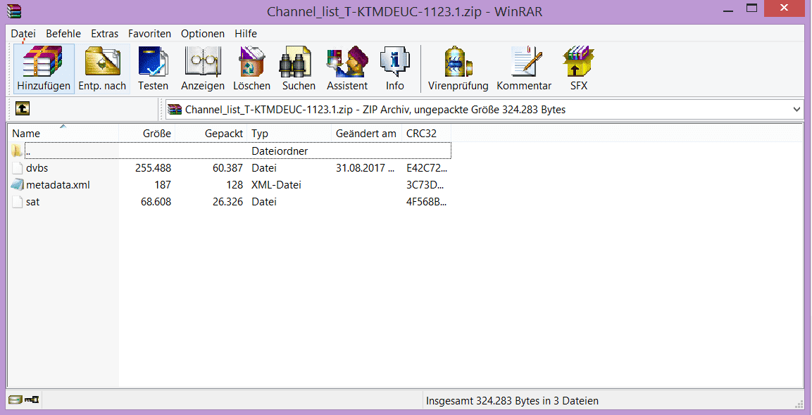

Danke für die schnelle Antwort. Dies hatte ich natürlich schon versucht. Das Zip File enthält verschiedene Dateien. Alle ohne Dateiendung. Astra 192E, DVBS, DVBT, SAT . Mit normalen Editoren kommt man da nicht weiter. Der Inhalt ist nicht wirklich lesbar. Ich erkenne aber, das es SQLite Datenbankdateien sind.
Wenn ich diese in einem Online SQLite Browser öffne sehe ich jeweils verschiedene Tabellen. Der Inhalt erschließt sich mir aber nicht wirklich. Sendernamen im Klartext lassen sich auch nicht finden, bzw nur in der Datei "SAT". Dann aber alles nur mit koreanischen Schiftzeichen. *1f642.png*

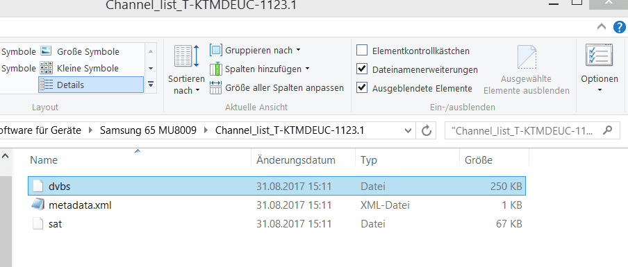

Datein haben in Windows eigentlich alle eine Endung. Man muss im Explorer unter Ansicht -bekannte Dateiendungen ausblenden- den Punkt entfernen.

1. Es gibt auch Dateien nur mit dem Namen "Datei" als Endung versehen........
siehe Foto.....

Erstellen einer .scm-Datei
Das Fernsehgerät erstellt ein Verzeichnis auf dem Stick, das verschiedene Datendateien enthält, die von ChanSort nicht direkt verarbeitet werden können. Sie müssen alle Dateien auswählen und zu einem ZIP-Archiv hinzufügen (in dem die Dateien direkt in der ZIP-Datei ohne Unterverzeichnisse aufgeführt sind) und die Dateierweiterung von ZIP in Scm ändern.
Wenn Sie mit dem Ändern Ihrer Senderliste fertig sind, müssen Sie die .scm-Datei erneut entpacken und die Dateien wieder in das ursprüngliche Verzeichnis auf Ihrem USB-Stick kopieren.
