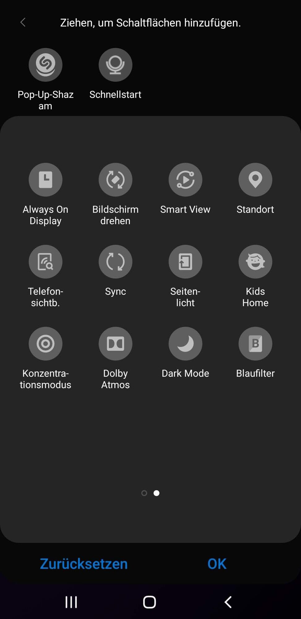

Schau mal Quick Panele.
Wische mal von oben nach unten.
Es erscheint die Quick Panele.
Klicke oben rechts drei Punkte.
Schaltflächenanordnung.
Wähle es aus und schau jetzt ,was oben im Feld noch ist. ( Sicherer Ordner auswählen ) Dieses musst du dann runter ziehen in Deinen Feld und auf ok. drücken.
Einiges muss man quasi noch dort hinzufügen.
Oder es wäre schon in deiner Quick Panele vorhanden.

Hast du es mal von oben nach unten auf deinen Display runter gewischt?
Dort wo alle Symbole sind, schnelleinstieg
Du musst es mit den drei Punkten machen und erst einmal runterziehen und dort ablegen. Du hast es so noch nicht drauf.
Lese mal erste Antwort durch.
