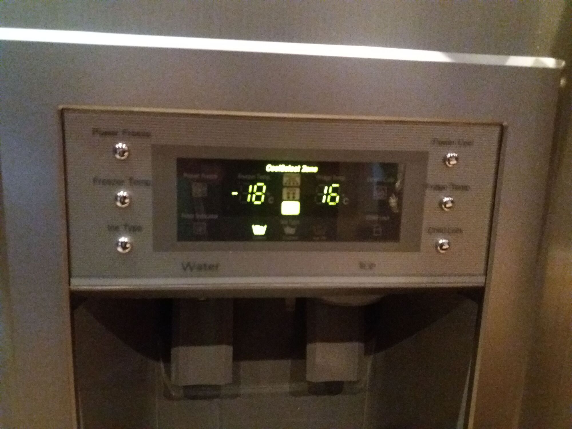

Hallo, bei meinem Kühlschrank RS21KPSM, Bj. 2004, funktioniert das rechte Kühlteil nicht mehr.
Temperatur wird mit 16 °C angezeigt. Das Gefrierteil ist ok, -18°C, siehe Foto 1.

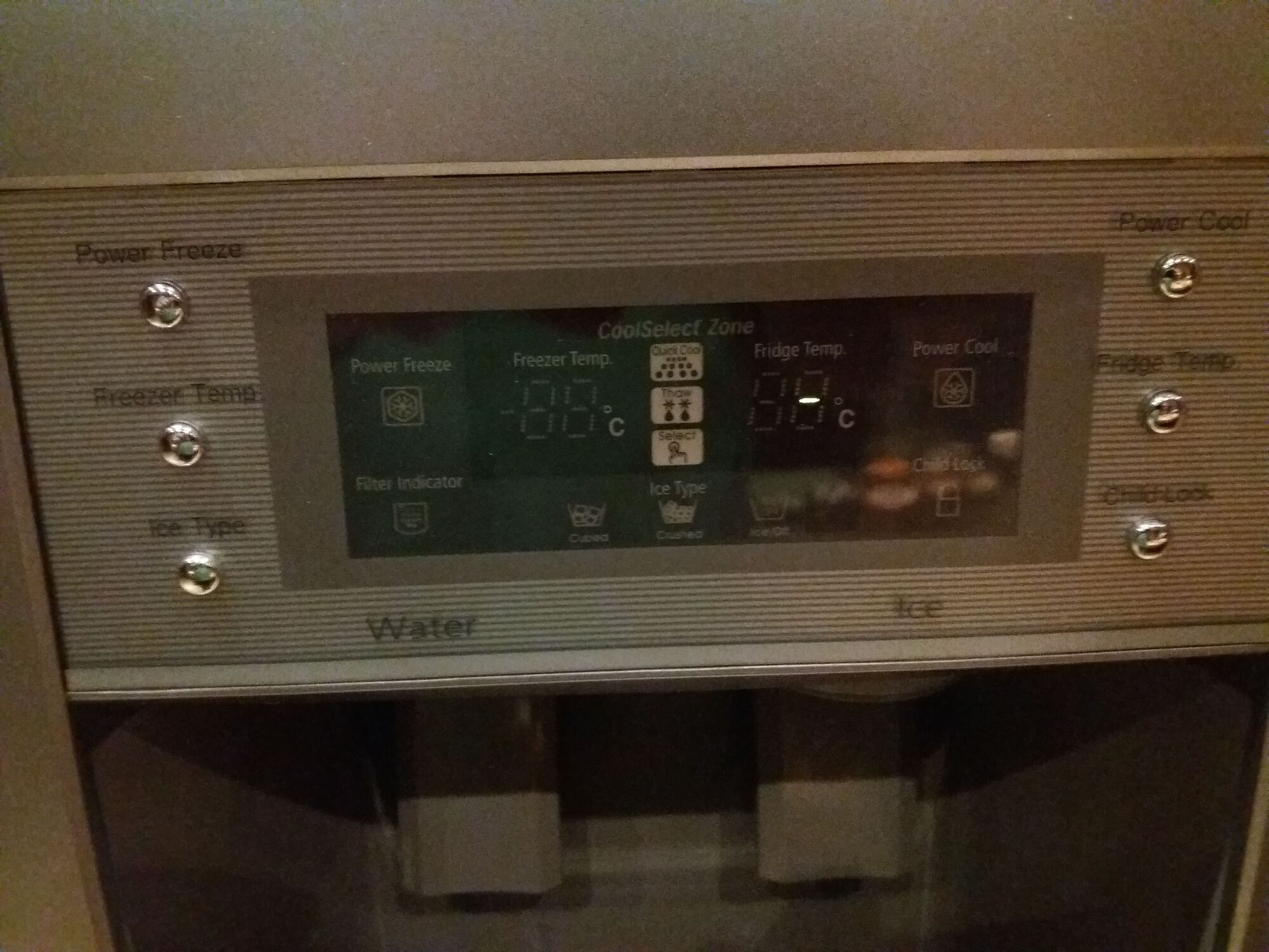

Ich habe einen Diagnosetest an der Bedieneinheit durchgeführt. Ergebnis ist ein Querstrich mittig bei Fridge Temp., siehe Foto 2.
Liegt hier ein größerer Schaden vor? Lohnt sich eine Reparatur und kann man diese selbst ausführen?

Foto 1
Foto 2
hi
lass doch einen techniker kommen und einen kostenvoranschlag machen.
ich vermute aber mal, dass das Kühlaggregat defekt ist und es ein neuer side by side werden wird, da eine reparatur warscheinlich zu teuer ist.
gruß tank776
Hallo tank776, danke für deine Antwort.
ich gehe davon aus, dass das Problem beim Kühlabteil bekannt ist. Vielleicht ein fehlerhafter Temperatur-Sensor.
Das Gefrierteil funktioniert ja.
Beste Grüße
KW6
hi kw6
meinem Kenntnisstand nach sind es 2 getrennte Kühlkreisläufe.
Falls der Techniker feststellt,das doch nur ein sensor defekt sein sollte,dann hast du Glück gehabt.
Gruß tank776
Hallo tank776,
ich habe mir jetzt einen Temperaturfühler DA32-00006W bestellt und versuche mein Glück.
Beste Grüße
kw6
Viel Glück!
An alle Mitleser: Eigenreparaturen solltet ihr nur durchführen, wenn ihr euch auch wirklich auskennt und wenn die Garantie abgelaufen ist.
ich habe gestern den Temperaturfühler ausgetauscht. Die Kühlung im Kühlteil funktioniert wieder und der Fehlercode ist nicht mehr vorhanden. Kosten 17,-€ und 1,5h Arbeitseinsatz.
