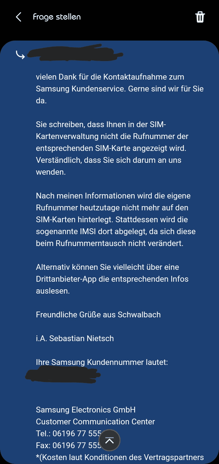

Wenn ihr lachen wollt: Mein Anbieter hat mich an Samsung verwiesen, da die Karte funktioniert. Der Samsung Support hat mir mitgeteilt, heutzutage haben Simkarten die Rufnummern nicht mehr hinterlegt normalerweise, da sie über IMSI (Glaub des wars) identifiziert werden und sich anmelden. Ich solle doch Drittanbieter Tools nutzen (O-Ton Samsung Support.).

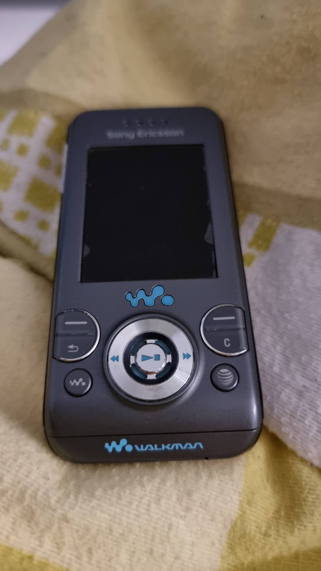

Ich will ja nix sagen, aber...sorry sowas hab ich nimmer, nurnoch mein altes 3310 (Prima Hammer/Vorschlaghammer/Flaschenöffner/Wagenheber/Totschläger/usw) und da ist die Karte zu neu für :rofl:
Die Karte ist nie zu neu dafür. In den alten Telefonen wird im Telefonbuch die eigene Nummer als sonderufnummer abgespeichert und wenn nicht vorhanden kann man sie dort selber reinschreiben. Und es gibt ja sim Adapter von nano auf normal sim.

Wenn du mir nicht glaubst anbei der Text des Samsung Supports vom Erstkontakt. Die Karte funktioniert einwandfrei in diversen Geräten bisher, ist 6 Jahre alt und auch sonst ganz gut dabei.
