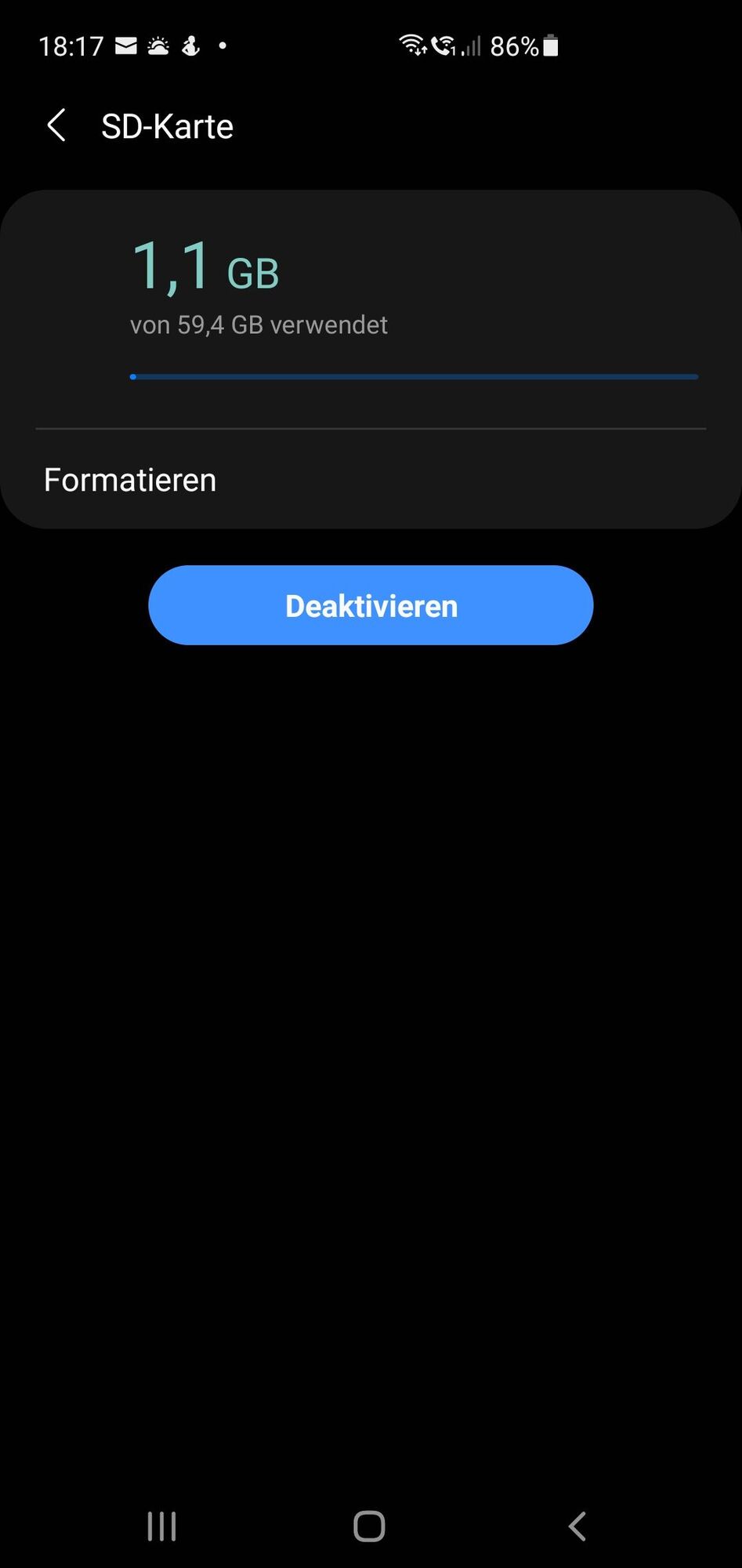

Du kannst die mal deaktivieren und aktivieren, ich hätte allerdings kein Vertrauen mehr in die SD Karte.
