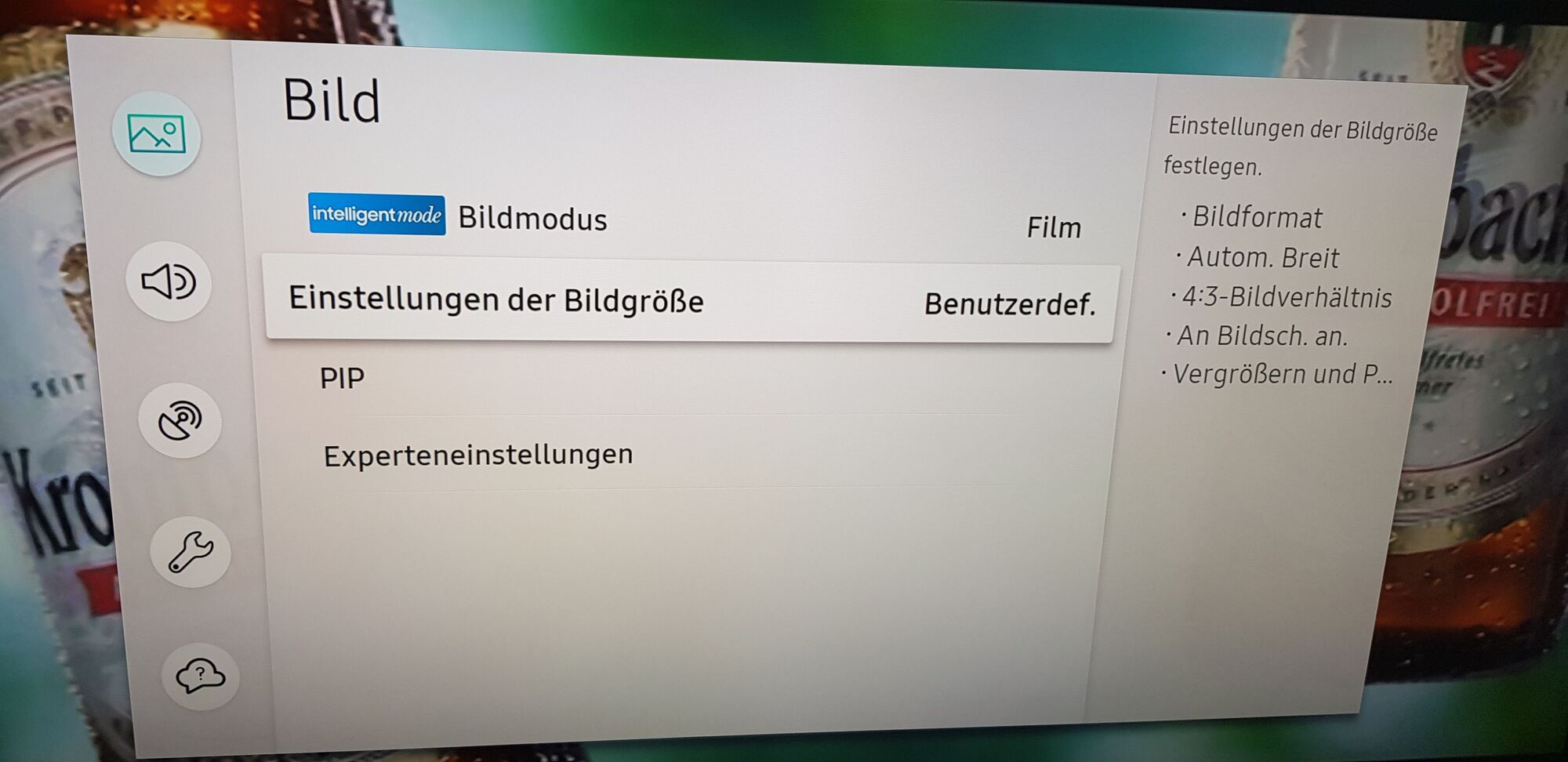

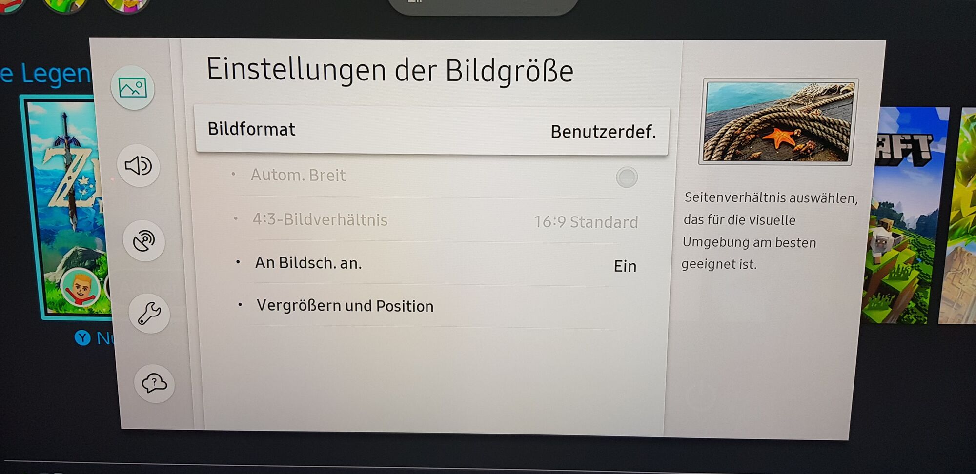

Ich habe nochmal nachgeschaut. Switch habe ich auf 100% Bildgrösse. Und für TV Einstellung hänge ich ein Bild an.
Die Einstellung AN BILDSCH. AN. Muss auf EIN stehen. Nicht Auto oder Aus.
