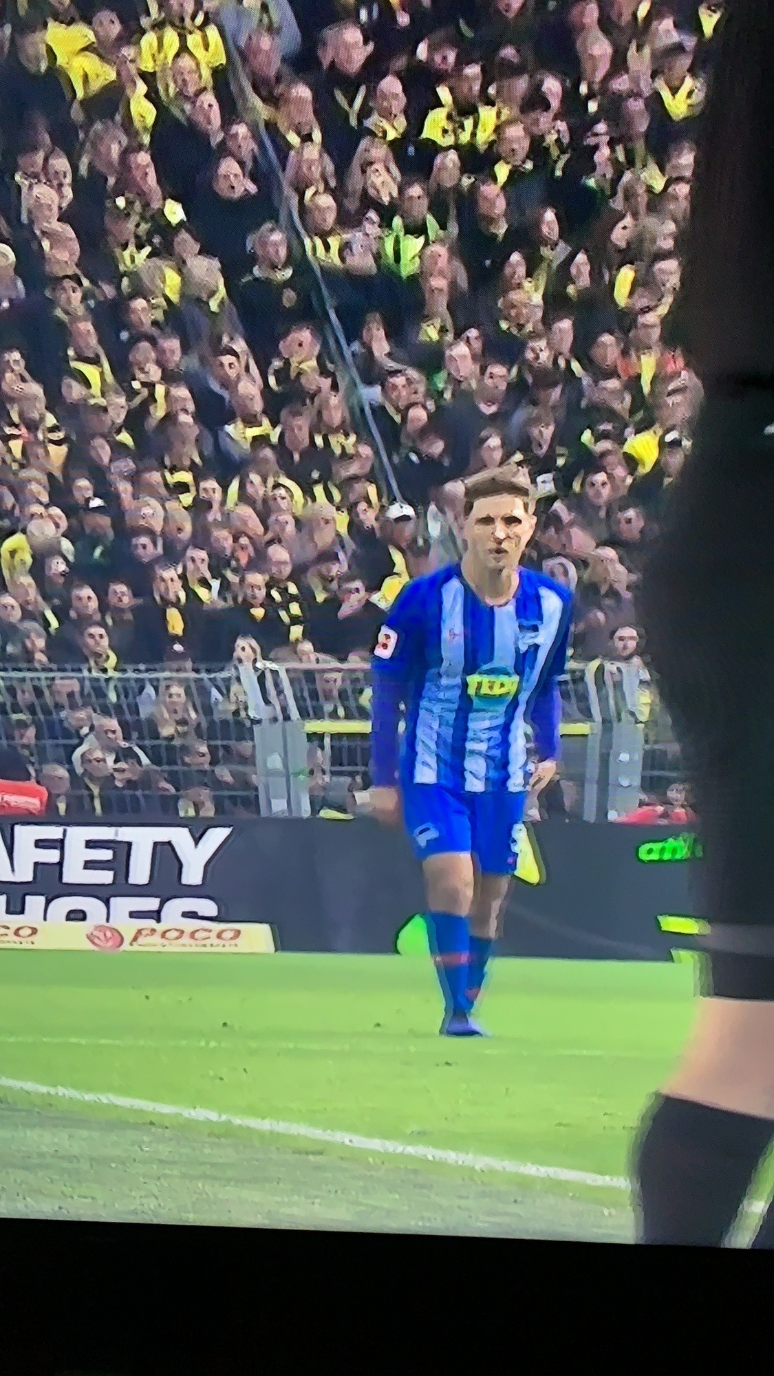

Habe einen Samsung GQ55Q9FNG Fernseher mit dem ich überhaupt nicht zufrieden bin.
Das Bild ist sehr oft relativ verschwommen sowie weißt Pixelfehler auf . Selbst bei Netflixserien und Filmen fallen vor allem diese Fehler bei schwarzen Hintergründen auf .
Die größte Schwäche zeigt sich leider beim anschauen von Fußballspielen über den Sky HD pro Receiver. (auch bei ARD HD ) Der Ball flackert und wird zum Teil unsichtbar , die Spieler sind recht verzerrt je schneller das Bild wackelt und der Rasen sieht aus wie eine einziger grüner farbklex. Man bekommt leider wirklich Kopfschmerzen mittlerweile . Dies empfinde nicht nur ich so .
Weder Mediamarkt oder Samsung konnten mir bisher helfen sondern suchten ausreden und Fehler entweder bei mir oder sonst wo .
Es würde am Empfang liegen , oder falscher Receiver , falsches HDMI Kabel , falscher Kontinent oder vlt. sogar falscher Planet.
Ich habe nun nun folgendes durchgeführt.
Satelittenschüssel neu eingestellt , neues Satkabel verlegt ( 4 mal abgeschirmt 135...und neues HDMI Kabel verschiedenste Arten der Bildeinstellungen ...)
Automotion ist aus .
Signalstärke sowie Frequenz 100 Prozent.
Hab gefühlt bald eine Fernsehtechniker Ausbildung .
Das Bild sieht immernoch aus wie Kraut und Rüben .
Für einen Fernseher für 2500 € ist das wirklich Schrott.
Mein Samsung Fernseher von 2012 war dagegen Goldwert und hatte keinerlei Probleme .
Hat jemand ähnliche Erfahrungen mit diesem Gerät und weiß evtl. noch eine Lösung ?
HD ? Diese Qualität sieht auch im Realen so aus und liegt nicht am Foto

Das hört sich nicht gut an, vor allem hast du schon fast alles probiert, hast du mal ein Power-Reset gemacht, die neuste Firmware drauf ?
Ist das Bild über externen Receiver und internen Tuner gleich schlecht ?
Hallo danke für die schnelle Antwort .
Ja hab den Reset beim Sky Receiver durchgeführt , Update Aktualliserungen am Fernseher sowie am Receiver sind durchgeführt.
Hab den Fernseher sogar schon auf werkseinstellung zurückgesetzt und neu eingestellt . Bin mit dem Latein am Ende .
Kann es es ein Fehler am Panel selber sein ? Dann hätte ich aber durchgehend Probleme mit dem Bild oder ?
Ja danke für die Antwort ,
hab alles geupdatet , Fernseher sowie Sky Receiver auf aktuellsten Stand .
Den Reset man Sky Receiver hab ich ebenfalls durchgeführt .
Fernseher er wurde auch schon mal zurückgesetzt . Bisher hat nix geholfen.
Wenn das Bild wirklich so schlecht ist wie du es beschreibst, dann ist das nicht in Ordnung.
Normalerweise würde ich sagen rufe beim Samsung Support an, aber das hast du schon gemacht.
War denn schon ein Techniker bei dir und hat sich das angeschaut ? Wenn nein, würde ich darauf bestehen.
Ich weiß, das willst du nicht hören, aber das:
@Braun-87 schrieb: HD ? Diese Qualität sieht auch im Realen so aus und liegt nicht am Foto
Ist ein typisches Bild bei schlechtem Empfang. Der TV hat ein komplett verrauschtes Signal erhalten und haut alles an Bildverbesserung rein, was ihm zur Verfügung steht. Heraus kommt dann diese "wie gemalt" Optik ...
