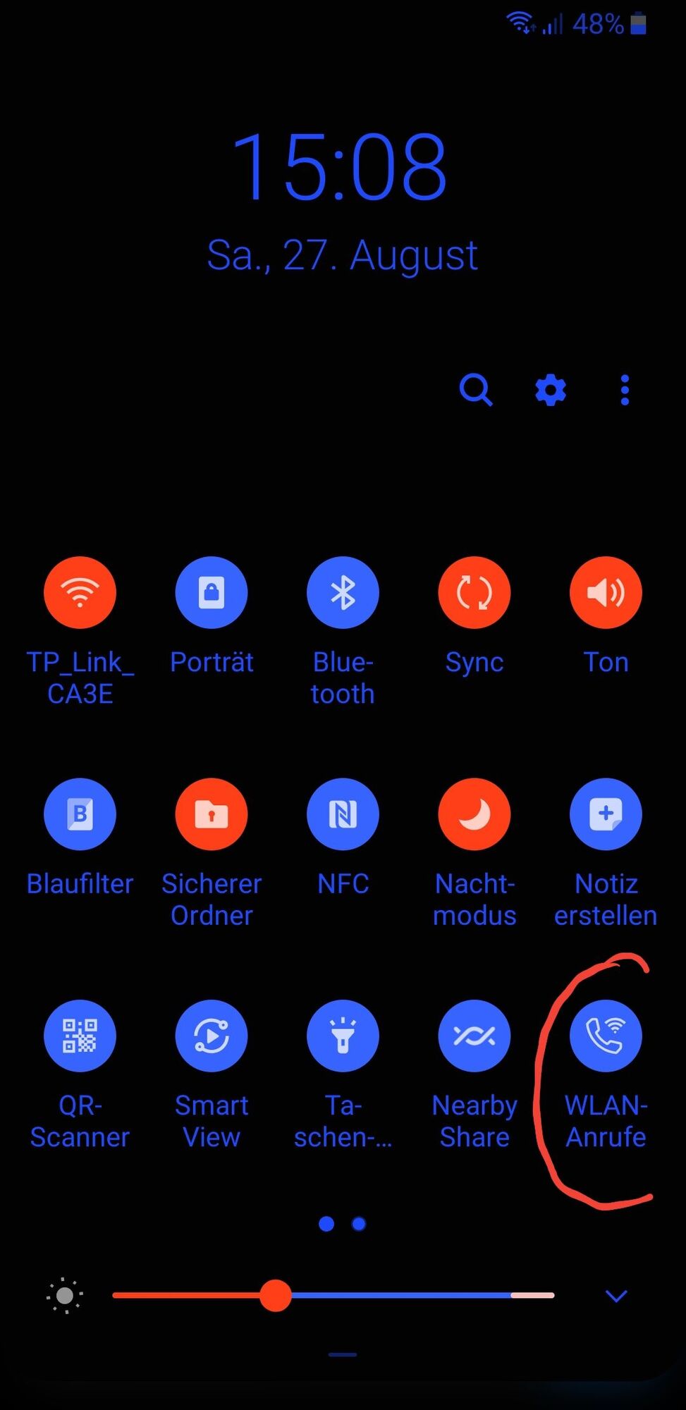

Über die Google Suche habe ich nichts gefunden.
Ich weiß nicht ob dies das gewünschte ist
Vielen Dank für die Antworten. L: @Lee63 Bei mir fehlt genau dieser Button und ich kann WLAN-Anrufe nicht aktivieren.
