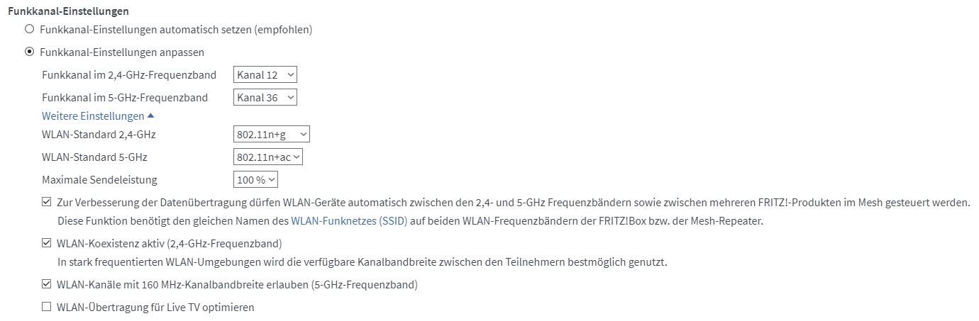

Ich hatte die gleichen Probleme mit der SmartThings App wie alle hier im Forum - sporadische Verbindungen / wieder getrennt / keine Verbindung möglich / Neu installation mit Neu-Anmeldung - alles kein Erfolg.
Ich habe das Problem bei der Fritz Box vermutet und habe mir die Einstellungen angeschaut. Eventuell lässt sich das Problem auch bei anderen Routern, die diese Einstellungen haben lösen.
FritzBox Menue unter Wlan den Folder Funkkanal wählen. Ich habe dann die Funkkanal einstellungen auf "anpassen" gesetzt (normalerweise wird empfohlen diese auf automatisch zu setzen).
In der Wlan Umgebung nachsehen welche Kanäle im 2,4 und im 5Ghz Band die geringsten Störungen anzeigen - ich habe zuerst aktualisiert.
Die besten Kanäle wurden dann unter Funkkanal Einstellungen bei 2,4 und 5 Ghz eingegeben.
Den Haken unterhalb der Funkkanal Selektion -
Zur Verbesserung der Datenübertragung dürfen WLAN-Geräte automatisch zwischen den 2,4- und 5-GHz Frequenzbändern sowie zwischen mehreren FRITZ!-Produkten im Mesh gesteuert werden
habe ich entfernt und dann alles gespeichert (Übernommen).
Ich werde noch ausprobieren ob man die Kanäle auf Autokanal belassen kann - eventuell liegt das Problem daran, daß die App Probleme mit dem automatischen Wechsel der Freqenzbänder hat.
Dann wurde die Raumklimaanlage in der App nochmals neu installiert.
Seitdem ist das Problem gelöst und habe seit Tagen Zugriff ohne Unterbrechungen
Einfach in der Fritz Box den Auto Wechsel zw. 2,4 und 5 Ghz deaktivieren und die Smarthings App auf 2,4GHz festlegen.
Dann sollte alles perfekt funktionieren - ich hatte das gleiche Problem. Jetzt funktioniert es seit Wochen problemlos.
Anscheined kann das Klima Wlan Modul nur mit 2,4GHz arbeiten (altes Modul).
Mit diesen Einstellungen der FB mehreren Wochen funktioniert ununtebrochen die WLAN Verbindung zwieschen Samsung AC+WLAN+App. Nur zur Info
