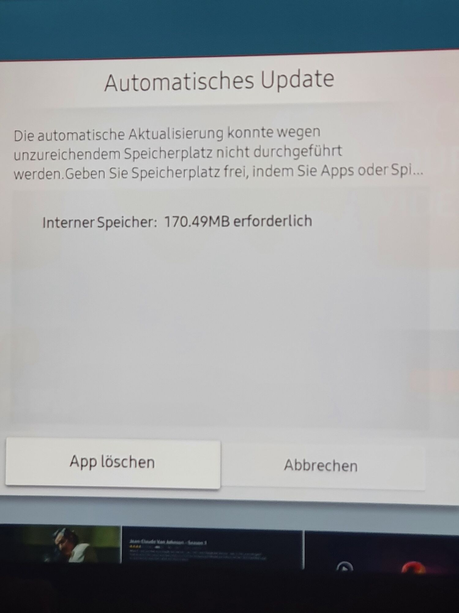

Hallo kann mir jemand sagen wie ich hier ein Update machen kann selbst wenn ich die Apps lösche die ich löschen kann habe ich nicht genug Speicher es handelt sich hier um den UE65NU7179

Habe mal den Smart Hub zurückgesetzt danach klappte es *:smiling-face:
Du kannst bei dem Gerät die Apps auf einen USB-Stick installieren. Probiere das mal aus und schaue ob das Update dann durchführbar ist.
Also die Apps kann ich installieren auf ein Stick aber das Update bietet er mir nicht an auf den Stick zu installieren:(
@b00nsai schrieb: Du kannst bei dem Gerät die Apps auf einen USB-Stick installieren. Probiere das mal aus und schaue ob das Update dann durchführbar ist.
L: @dragonlance1887 hat doch schon geschrieben, das alle Entfernbaren Programme entfernt wurden, aber durch die Fest Installierten der Speichern dennoch nicht ausreicht.
Leider ist dein Beitrag mit dem USB Stick nicht Hilfreich, da es sich um ein Firmware Update handelt.

L: @dragonlance1887
Um welches Update handelt es sich, und welche Firmware hast du Aktuell Installiert.
Laut Changelog, sollte diese Meldung mit einem Firmware Update verschwinden....das Problem ist nur,
das sich eventuell die Firmware welche das Problem löst schon nicht Installieren lässt.
Dann hilft dir nur ein Termin beim Remote Service, und wenn diese sich Irgendwann bei dir Melden, können dir dabei vielleicht Helfen !
Also die aktuelle Firmware ist die 1294 da sagt der TV mir auch er ist auf den aktuellen Stand. Wenn ich dann wieder im Appstore gehe möchte er ein Update haben....
Da du die 1294 ja schon drauf hast, sollte laut Changelog das Problem Behoben sein...was es dann scheinbar doch nicht ist.
Da bleibt dir nur der weg über eine Remote Sitzung.

Freut mich, dass die Meldung nach einem Werksreset nicht mehr erscheint. Sonst hätte ich dir, wie L: @Minyal1980 es auch schon gemacht hatte, unseren Remote-Service empfohlen. Aber dann ist ja alles tutti soweit. Ich markiere den Thread auch mal als gelöst. *:new-moon-with-face:

Wenn ich die App-Übersicht öffne erscheint die Meldung, das automatische Update wäre nicht möglich. Ich soll 146MB zusätzlich freigeben. Naja blöd nur, dass ich keine der Apps löschen kann... da sind nur noch die fest installierten Müll-Apps von TikTok / MagentaTV / Couchplay usw. drauf... will man mich auf den Arm nehmen? Alle anderen selbst installierten Apps habe ich schon entfernt. Was kann ich tun um diese Schrottapps los zu werden?
