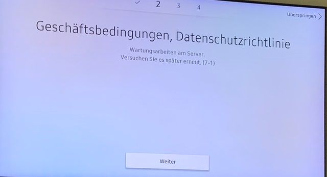

Mindestens seit gestern (23.07.2020 19 Uhr) sind die Samsung Server in Bezug auf TV relevante Services nicht erreichbar.
Bemerkt habe ich es beim Versuch, eine App zu laden. Heute (also VIELE Stunden später) besteht das Problem noch immer: "Wartungsarbeiten am Server"
Habe den Smart Hub und den TV als Ganzes zurückgesetzt, jetzt sind auch die Datenschutzbestimmungen nicht erreichbar. Der TV ist gerade ziemlich "dumm" und nicht smart...

Hallo L: @Sam10463,
lösche bei deinem Router bitte den Fernseher aus der Liste der verbundenen Geräte. Findet dein Fernseher anschließend die Datenschutzbestimmungen und kann er eine Verbindung zum Samsung-Server aufbauen?
Um welches Modell geht es denn konkret?
Habe den TV (GQ65Q90RGT) aus der fritzbox entfernt, hat leider nichts gebracht.
Firmware ist 1369 (die Beta mit dem LAN Fix)
Das Problem besteht immer noch
Kann das Verhalten jemand anders nachvollziehen?
Liegt es vielleicht an der 1369er Firmware?

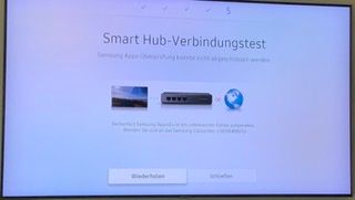

Hallo, ich bin leider mit meinen Latein am Ende und bin irgendwie im Forum nicht auf eine Lösung gestoßen. Ich habe einen Samsung UE43RU7179UXZG seit 2 Jahren im Gebrauch, jetzt funktioniert seit längerer Zeit nicht mehr der Appstore,Smart-Hub-Verbindungstest. Ich wollte die Sky Q App neu...
