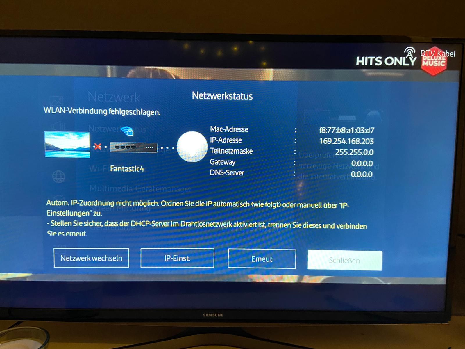

mein Smart TV (UE32J6250) verbindet sich seit neuem nicht mehr mit dem Wlan.
Der Router wird zwar gefunden aber es kommt eine Fehlermeldung mit der IP Adresse.
Ausschalten, vom Netz trennen und 10 sek den Powerknopf der Fernbediehnung drücken habe ich schon versucht. Auch den Fernseher 10 min vom Netz trennen und neu starten.
Habt ihr noch Lösungsvorschläge?
Wir haben eine Fritzbox, die auch noch freie IP Adressen hat.
Liebe Grüße
Laura

Ich würde zunächst mal die WLAN-Netze 2,4 und 5 trennen.
Wenn das nicht hilft mal feste IP versuchen, musst Du allerdings auch nin der Fritzbox einstellen.
Gruß
Versuche mal ob er sich über die Hotspot Funktion deines Telefons verbinden lässt funkt das auch nicht und vorher hat alles funktioniert muss du wohl oder übel etwas in die Tasche langen. Außer es ist eine art Garantie vorhanden.
Falls der Vorschlag funktioniert wlan durchschleifen über das sp. Manche tvs kommen auf diverse Router bzw deren Software apks nicht klar.
Bringt das alles nix sollte sich das jemand anschauen. Ultra teuer ist sowas nicht...
