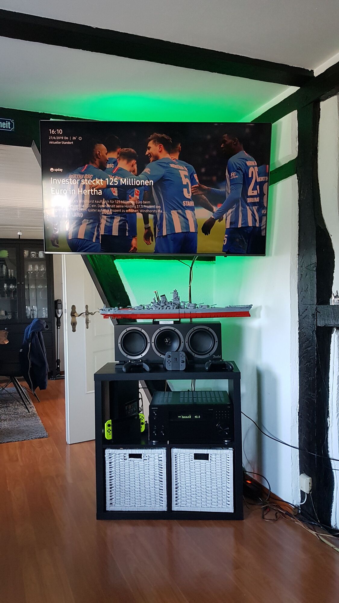

Als Störquellen hätte ich ne Teufel Homecinema mit Onkyo Verstärker, eine Xbox X und ne Switch, allerdings stehen die Geräte schon da seit ich den Fernseher besitze. Es ist etwas schwer den zu verschieben, er hängt an der Wand... Rückwärtig ist das Treppenhaus. Die anderen Geräte haben eine hervorragende WLAN-Verbindung. Dabei handelt es sich um ein Einfamilien Fachwerkhaus, ländlich gelegen... es war die pure Freude die Wandhalterung anzubringen. Repeater sind keine Nötig, der Speedport schafft durch das Fachwerk eine super Abdeckung. Ich hatte schon überlegt ob der Lehmputz evtl. mehr Feuchtigkeit gespeichert hat und dadurch das Signal stört, aber ein Handy hinter dem Fernsehr geklebt kann wunderbar streamen ^^
