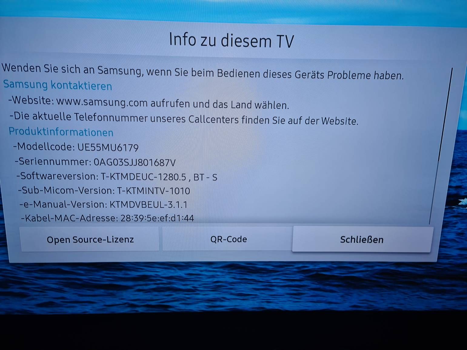

Leider funktioniert die Spiegelung mit dem s 20 plus auf meinen Samsung TV UE55MU6179 nicht. Der TV wird nicht mal angezeigt, obwohl beide Geräte im selben WLAN sind. Was kann ich tun, damit die Verbindung funktioniert?

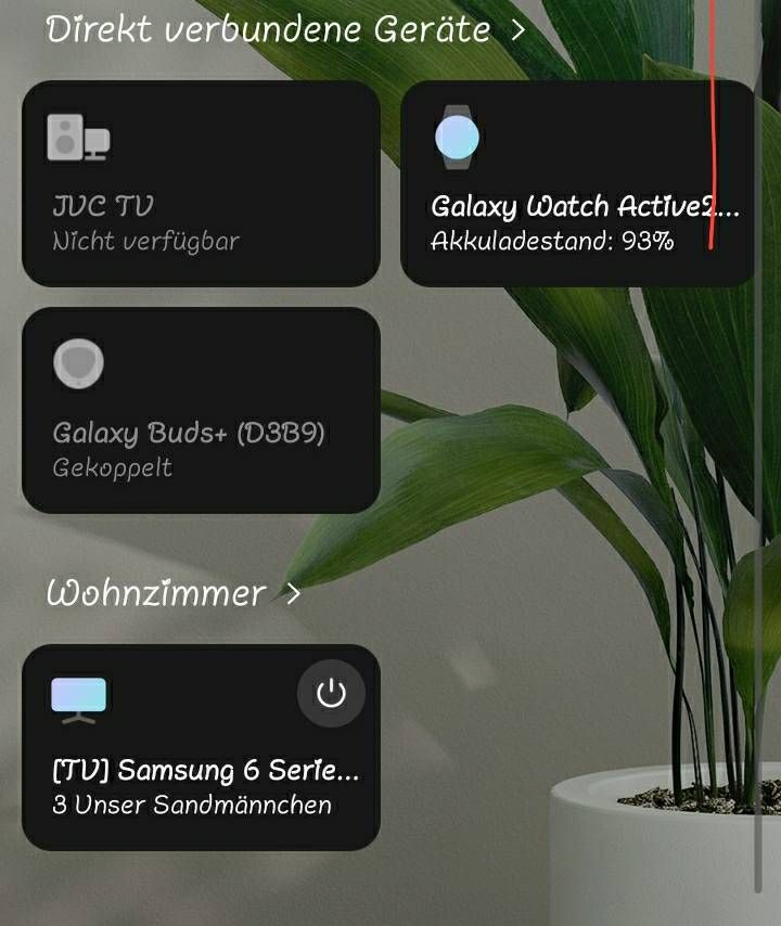

Ist der TV im Handy via Smart Things als Gerät gelistet bzw. nach Kopplung das S20 im TV verankert? Wenn nein, bitte nachholen. Danach klappt Smart View auch...

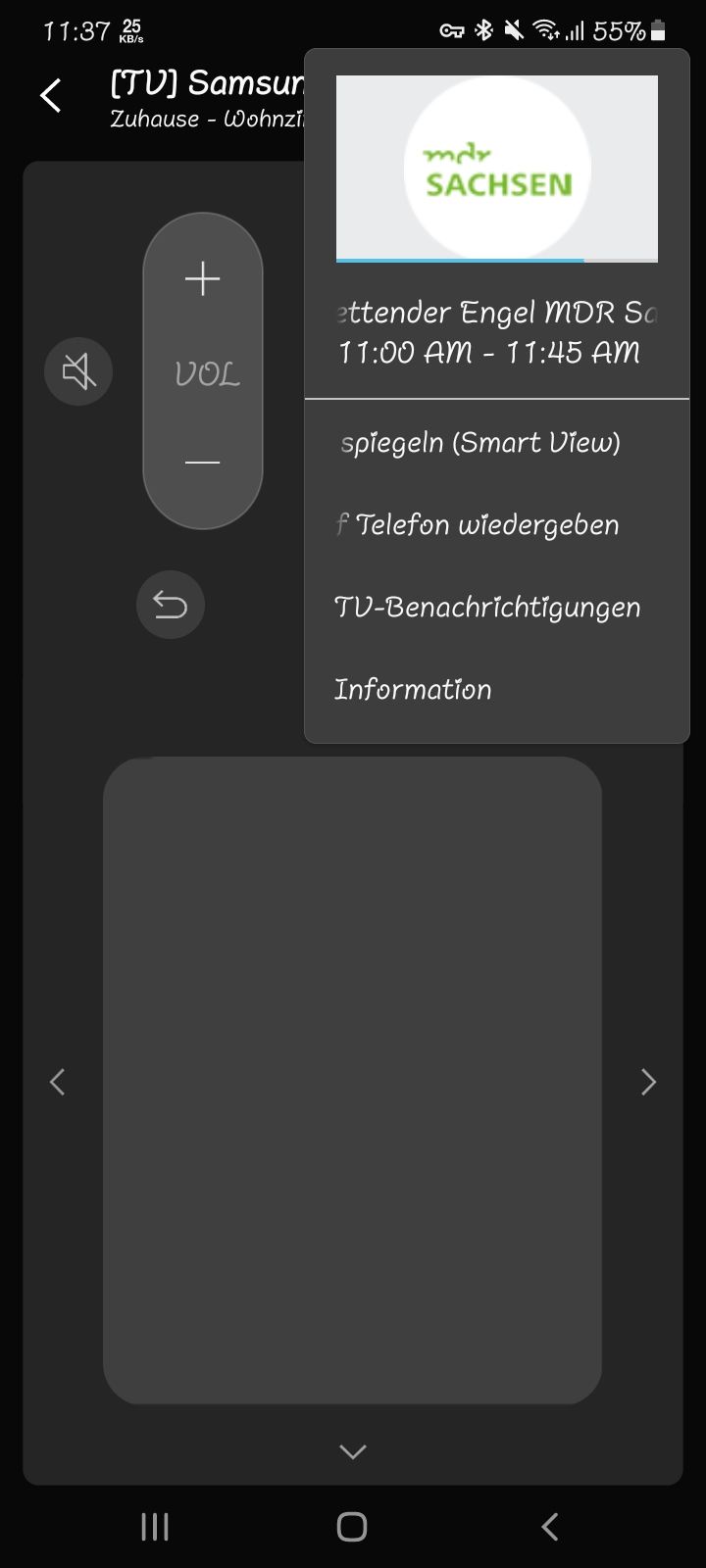

Ja ist gekoppelt, kann auch über Handy den TV steuern, aber kann das Handy nicht auf TV spiegeln.
TV ist gekoppelt, ich kann auch den TV steuern mit dem Handy, ich kann es nur nicht auf dem TV spiegeln, weil der TV nicht im smart view erscheint.

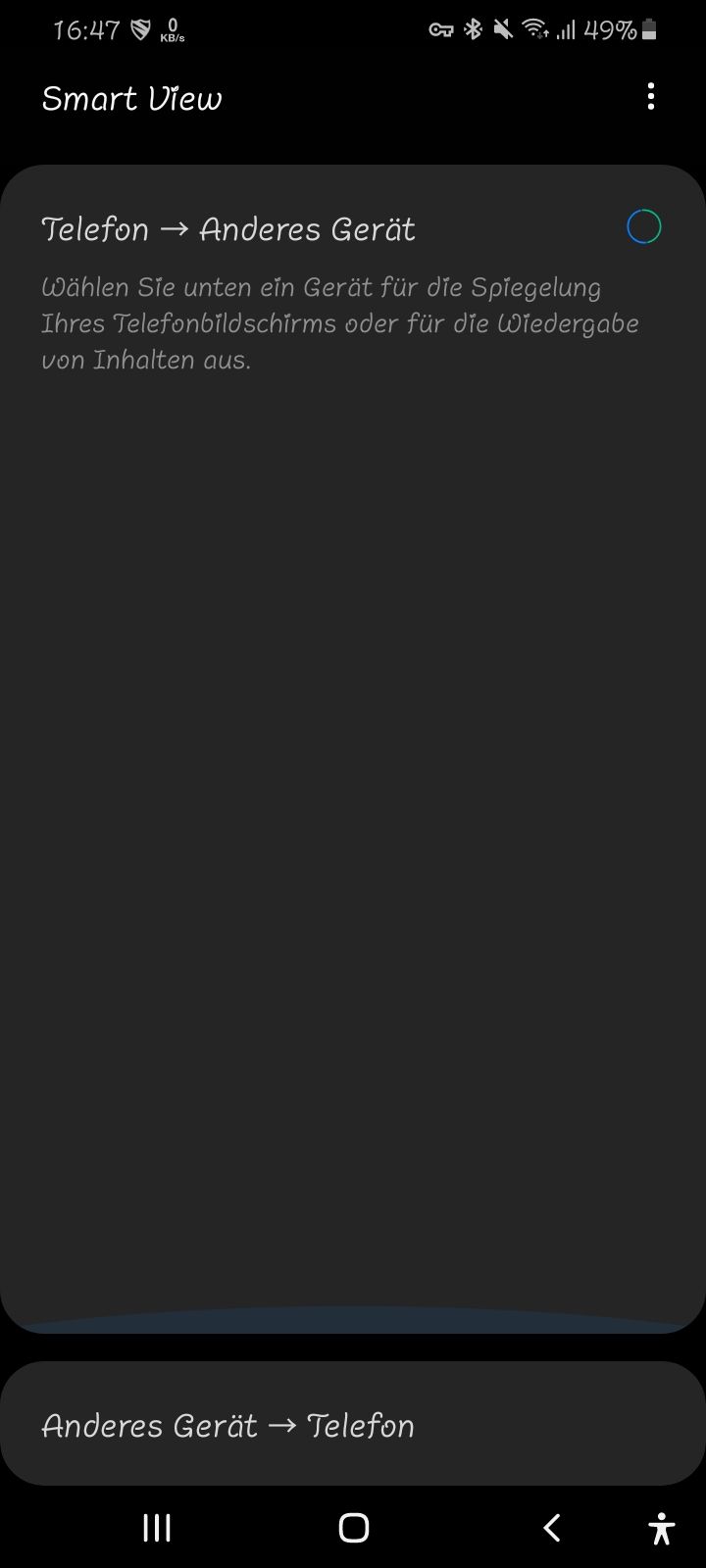

Den Smart-View Dienst/App auf dem Handy mal resettet?
Einstellungen 》Apps 》Nach "Smart View" suchen (vorher bei der Suche Systemapps aktivieren. Bei Android 10 oben rechts die 3 Punkte, bei Android 11 etwas tiefer die 3 Striche) 》auf die App klicken 》Speicher 》Daten löschen

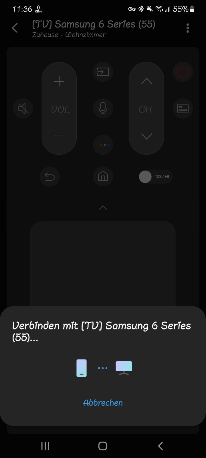

Habe ich gemacht. Über smart think wird ja der TV erkannt kann auch im Menü die Spiegelung ansteuern, aber das funktioniert dann nicht und über smart view wird TV gar nicht erst erkannt. Bin echt ratlos, woran das liegt.

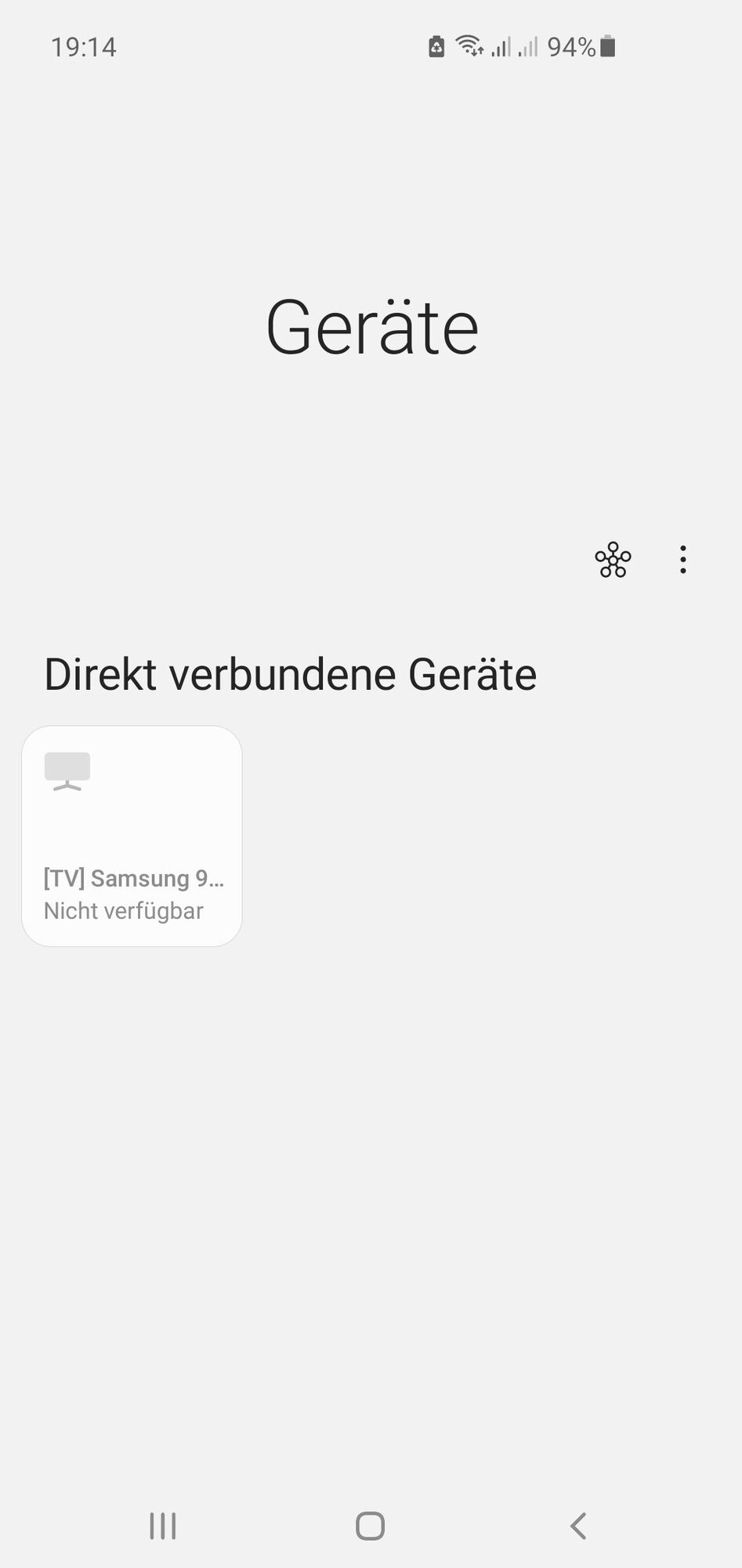

Wenn ich das S 20 plus neu starte, wird der TV erkannt. Wenn ich es dann wieder trenne und neu versuche, geht es nicht mehr. Erst nach Neustart wieder. Das selbe Problem habe ich auch bei meinem S 9 Plus.
habe nochmal probiert wenn ich das s20 neu starte, wird der TV erkannt, dann kann ich das Display spiegeln. Sobald aber TV ausgeschaltet wird und später wieder an, wird am Handy der TV nicht mehr erkannt, dann muss ich es neu starten. Das selbe auch mit dem S9 plus und dem M21 . Hat niemand eine Lösung?
